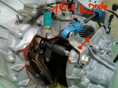

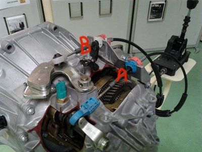

par michaula
Hello François,
Je découvre ta mésaventure...
Voici le détaille de la boite PK :
il y a 2 câbles : le A sert à passer de la gamme [1ère - 2nde] à [3ème - 4ème] puis [5ème - 6ème] ;
le B sert à passer de 1ère en 2nde OU de 3ème en 4ème OU de 5ème en 6ème.. ( et il sert pour la MAR)
les 2 câbles de la commande de boite
le câble A est en position 'intermédiaire' lorsque l'on est au point mort ou en 3ème ou en 4ème.
Il est 'tiré vers l'habitacle' pour la 1ère et la 2nde (levier de vitesse vers la gauche)

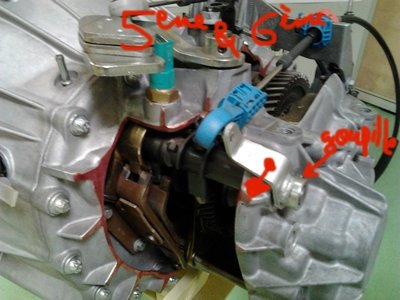

il est 'poussé vers l'avant de la voiture' en 5ème et 6ème... (levier de vitesse basculé vers la droite...)

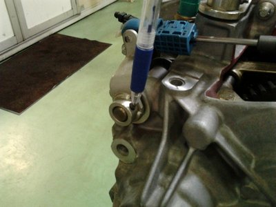

Ce câble agit sur l'axe de la fourchette... donc tu as sûrement la goupille qui est HS...
la goupille
la goupille
Bonne réparation.. en espérant que cela soit bien ça comme panne... @ bientôt...
