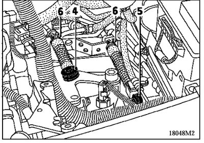

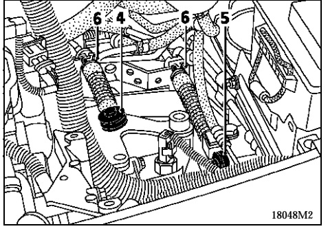

En fait, je n'ai pas besoin de démonter les rotules de commande, je peux facilement tout commander depuis la boîte et le levier de vitesse dans l'habitacle suit.
Sur la grosse commande à gauche (repère 4) il y a des crans sensibles, sur celle de gauche aucun effort et aucun cran (repère 5).
Si je comprends bien, il faut que je sélectionne une positon depuis les leviers de la boîte. Je monte dans la voiture je mets le contact pour vérifier si je peux avoir la première ou la seconde. Si c'est le cas c'est lié à la tringlerie de commande, sinon c'est la boîte. J'ai juste ?

fl6469c a écrit :En fait, je n'ai pas besoin de démonter les rotules de commande, je peux facilement tout commander depuis la boîte et le levier de vitesse dans l'habitacle suit.
Ton raisonnement est bon, mais si tu essaies de démonter les rotules et que tu tires dessus, tu verras tout de suite si un câble est cassé. Si tu fais monter quelqu'un dans la voiture pour débrayer tu seras sur que tu es en mesure de changer les vitesses librement depuis les manettes du dessus de la boite.

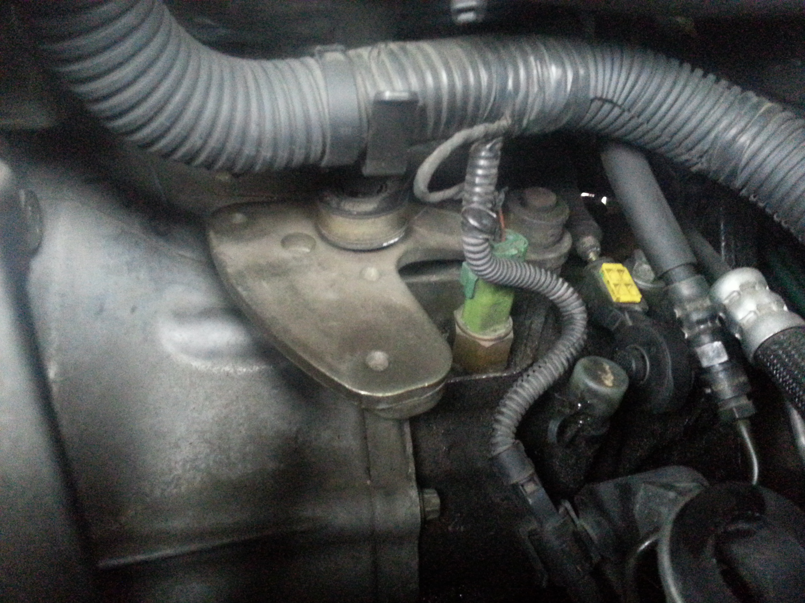

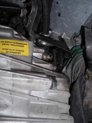

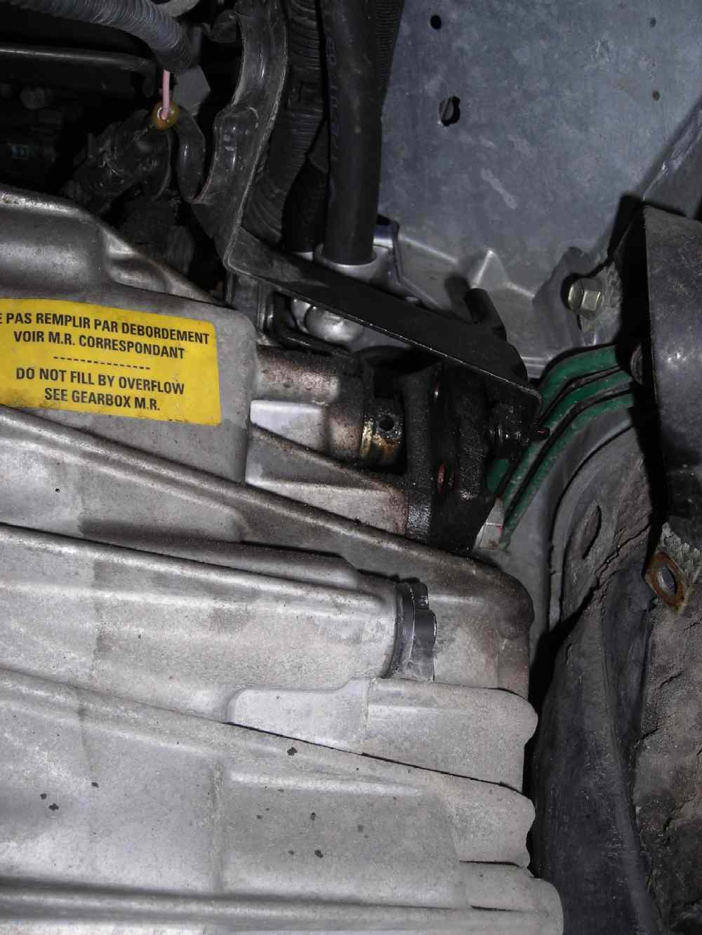

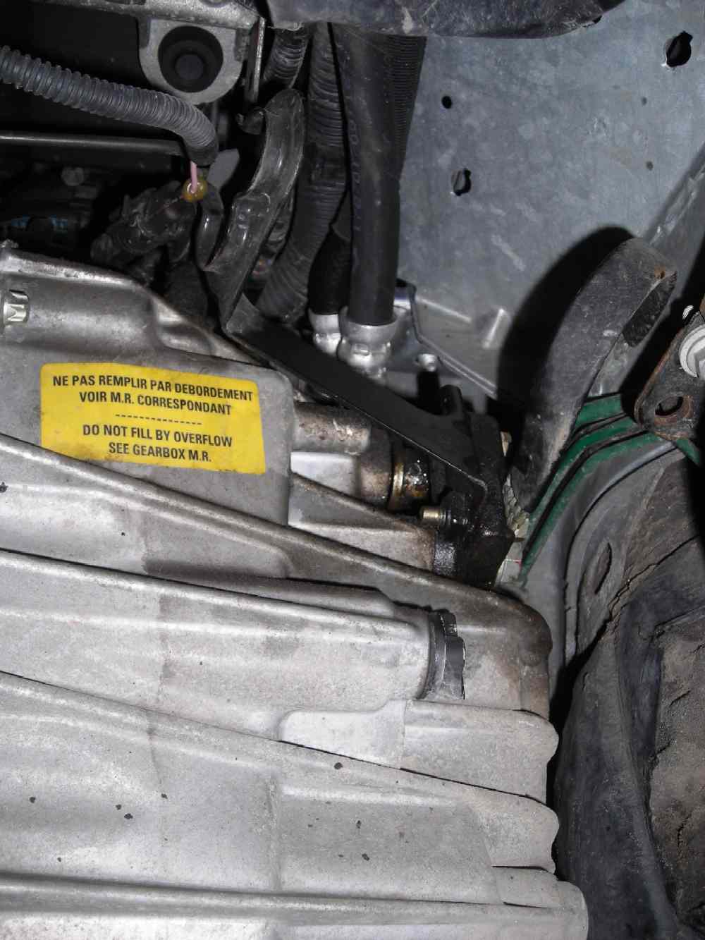

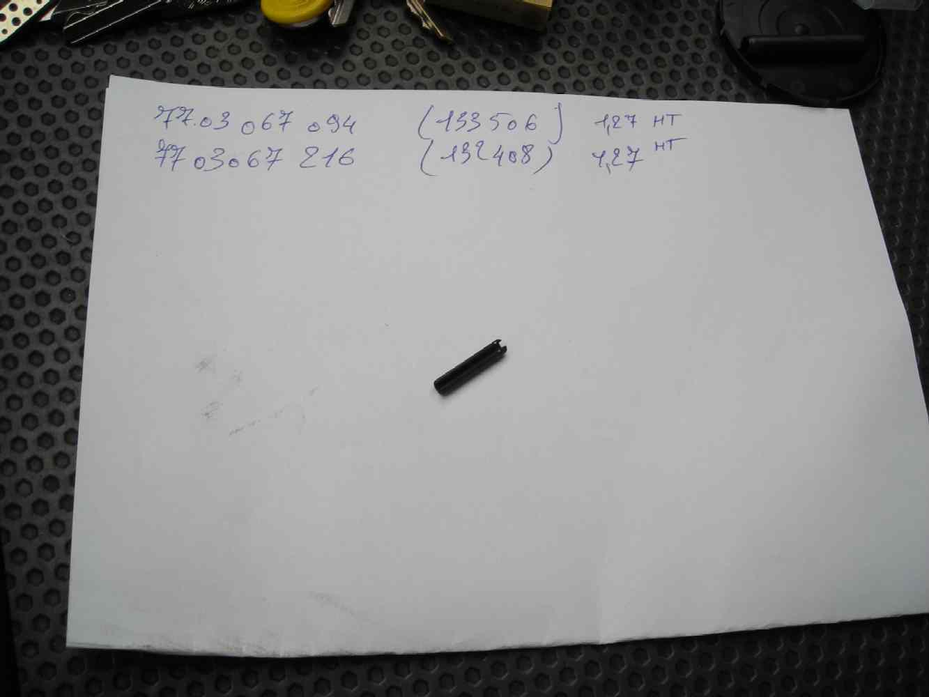

Je confirme, j'avais exactement les mêmes symptômes, il s'agit très probablement de la paire de goupilles (l'une dans l'autre :mrgreen: ) qui fixent la palette de contrôle latéral côté BV. C'est accessible par le dessous de la voiture. Voici quelques photos lorsque j'avais eu le problème.
Il faut mettre le vaisseau sur chandelles et démonter une patte de fixation noire pour y accéder.

Sur la commande de gauche il y a une vitesse, un point mort et une autre vitesse. Le changement est possible depuis l'habitacle et s'il est fait depuis la boîte le levier bouge de haut en bas.
Par contre sur celle de droite il ne semble pas y avoir d'action, ni de résistance d'ailleurs. Je suppose qu'elle doit servir à sélectionner les couples 1,2 ; 3,4 et 5,6 plus la marche arrière. Si on bouge cette commande depuis la boîte le levier de vitesse va de gauche à droite et vice versa.
Les câbles et les rotules ne semblent vraiment pas en cause. Voici quelques photos si vous voyez quelque chose de choquant.
Olivier je viens de voir tes photos, si je comprends bien le câble déplace le levier mais comme les goupilles sont cassées ou absentes il ne se passe rien !
J'espère que tu as raison !!!
Messages : 3391
Re: BVM 2 vitesses
Courage Cap'taine :!:
Messages : 1867
Re: BVM 2 vitesses
Ta description semble correspondre aux goupilles soit parties soit sectionnées, espérons pour toi que ce soit la "bonne" panne :!: . Si un ou une aide actionne le levier, tu devrais pouvoir voir si l'axe tourne ou pas avec la chape de commande. On peut rêver : 2 goupilles Mécanindus, pas cher la frayeur :!: :roll: .

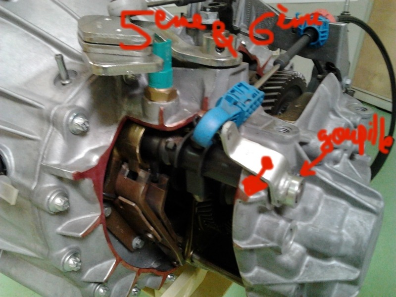

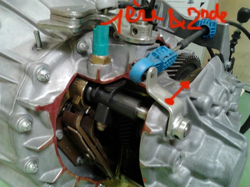

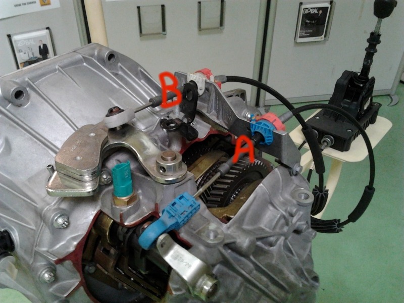

Voici le détaille de la boite PK :
il y a 2 câbles : le A sert à passer de la gamme [1ère - 2nde] à [3ème - 4ème] puis [5ème - 6ème] ;
le B sert à passer de 1ère en 2nde OU de 3ème en 4ème OU de 5ème en 6ème.. ( et il sert pour la MAR)
les 2 câbles de la commande de boite
le câble A est en position 'intermédiaire' lorsque l'on est au point mort ou en 3ème ou en 4ème.
Il est 'tiré vers l'habitacle' pour la 1ère et la 2nde (levier de vitesse vers la gauche)
il est 'poussé vers l'avant de la voiture' en 5ème et 6ème... (levier de vitesse basculé vers la droite...)

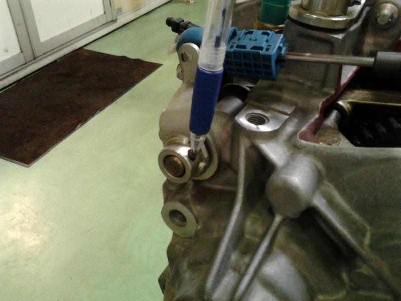

Ce câble agit sur l'axe de la fourchette... donc tu as sûrement la goupille qui est HS...
la goupille
la goupille
Bonne réparation.. en espérant que cela soit bien ça comme panne... @ bientôt...

Bravo Michaula, là on ne peut pas faire plus clair, c'est illustré, du grand art !!!! 8) 8) 8)
michaula
Messages : 96
Re: BVM 2 vitesses
Message par michaula »
brio77 a écrit :Bravo Michaula, là on ne peut pas faire plus clair, c'est illustré, du grand art !!!! 8) 8) 8)
Merci Fabrice... mais je n'ai pas de mérite.. cette BV est fabriquée à coté de mon atelier...
Pour François :
Si ça n'est pas la goupille de l'axe, il y a eu dans le réseau des cas de soudures qui ont lâché sur un petit axe à l'intérieur de la boite... mais là ça ne serait pas de chance...
