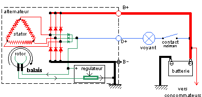

Peut être un alternateur à vérifier au niveau des diodes ... :oops:
cablage alternateur.gif10..gif (4.67 Kio) Consulté 29675 fois

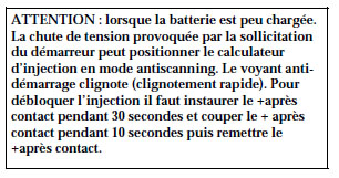

Essaye ça, dès fois que...
Re: @ Inversion de la polarité Batterie ( )
Publié : 31 déc. 2013, 00:29
par Spaza
Dans quel document as tu trouvé l'infos ?

Le nombre de diode importe peu ...
Si le courant de court circuit issus de la batterie a dépassé le courant admissible par les diodes de l'alternateur, les diodes seront mortes.
Car l'inversion de polarité de la batterie, se résume sur l'alternateur par un court circuit entre + et - à travers des diodes devenues passantes dans ce cas de branchement ( non passantes, dans le cas d'un branchement correct ) :mrgreen:

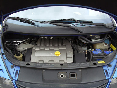

Pour le fun :oops: , les photos de la batterie le plus à gauche, le moins à droite (sur un DCI)
Le moins à droite (sur un DCI)

Spaza a écrit :Dans quel document as tu trouvé l'infos ?
C'est dans le MR.
