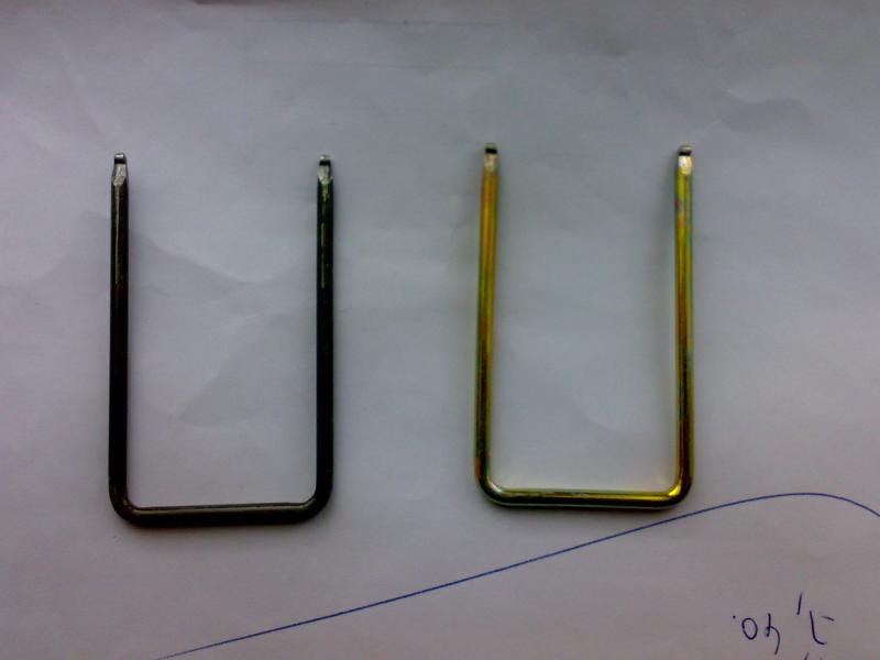

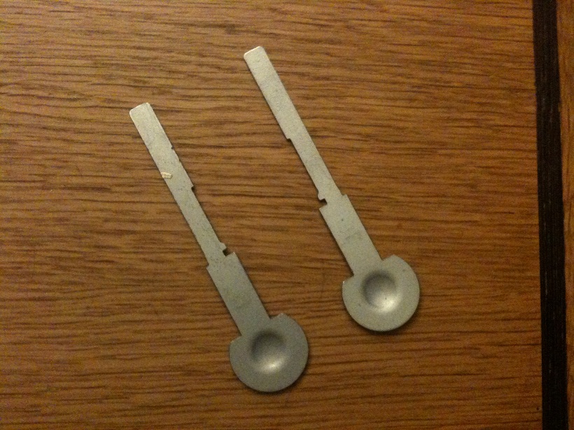

Sur le V6 privilège, deux outils différents : une pince pour le chargeur 6 CD, et une autre pince (celle là est classique Rono) pour le boitier de commande GPS.
Je recherche les photos.

Voici
Re: @ Outil de démontage des systèmes Hifi et Gps
Quelques cotes peut être ....Épaisseur, diamètre ..... :mrgreen:

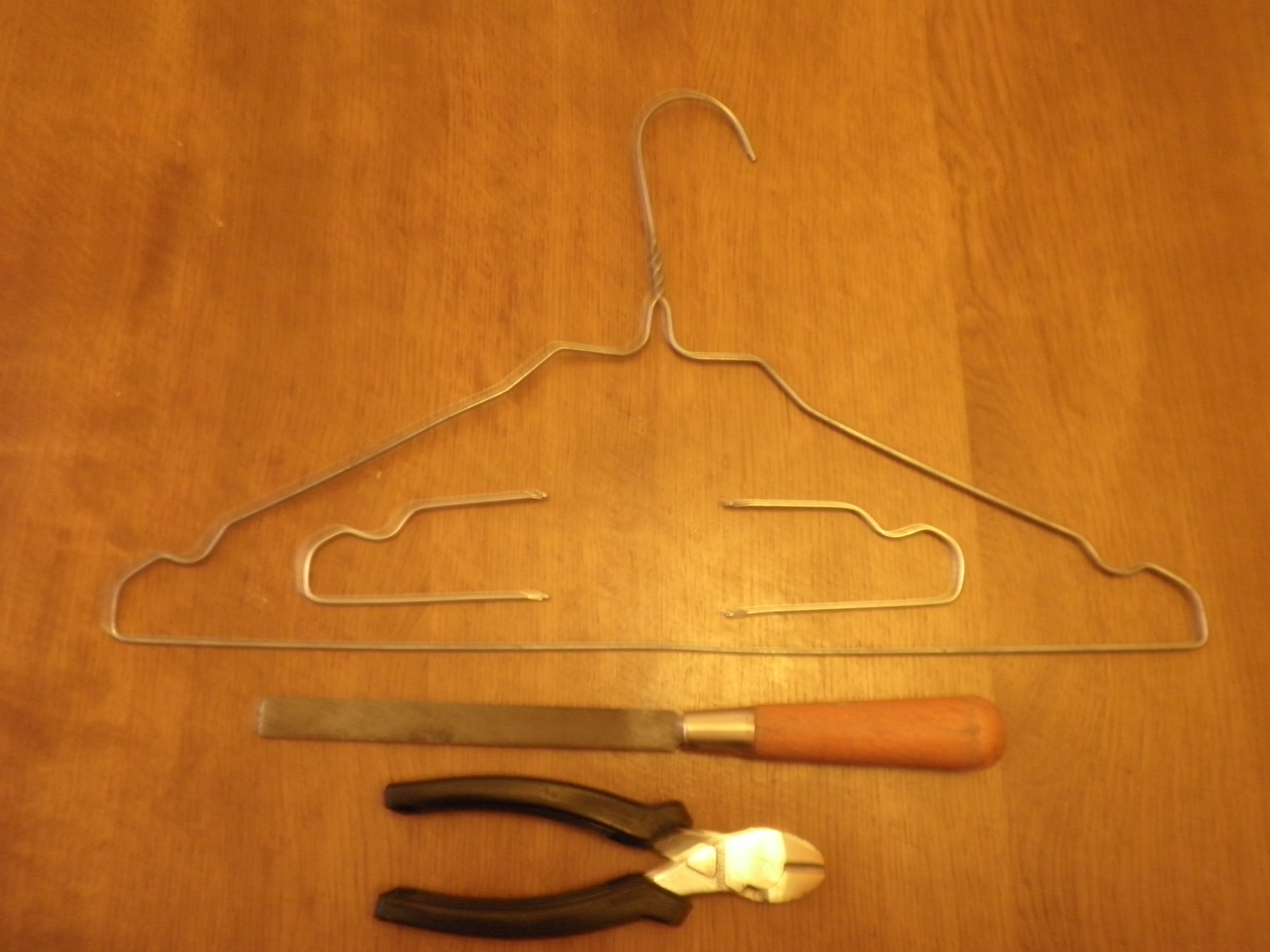

Message par and78 »
Bonjour
il vous faut
- un cintre
- une pince
- une lime
Une photo valant mieux qu 'une longue description....
Bonne réalisation
Moi, qui ramène les cintres à mon pressing, maintenant, je vais les garder. :mrgreen:
Merci, and78, pour les photos.

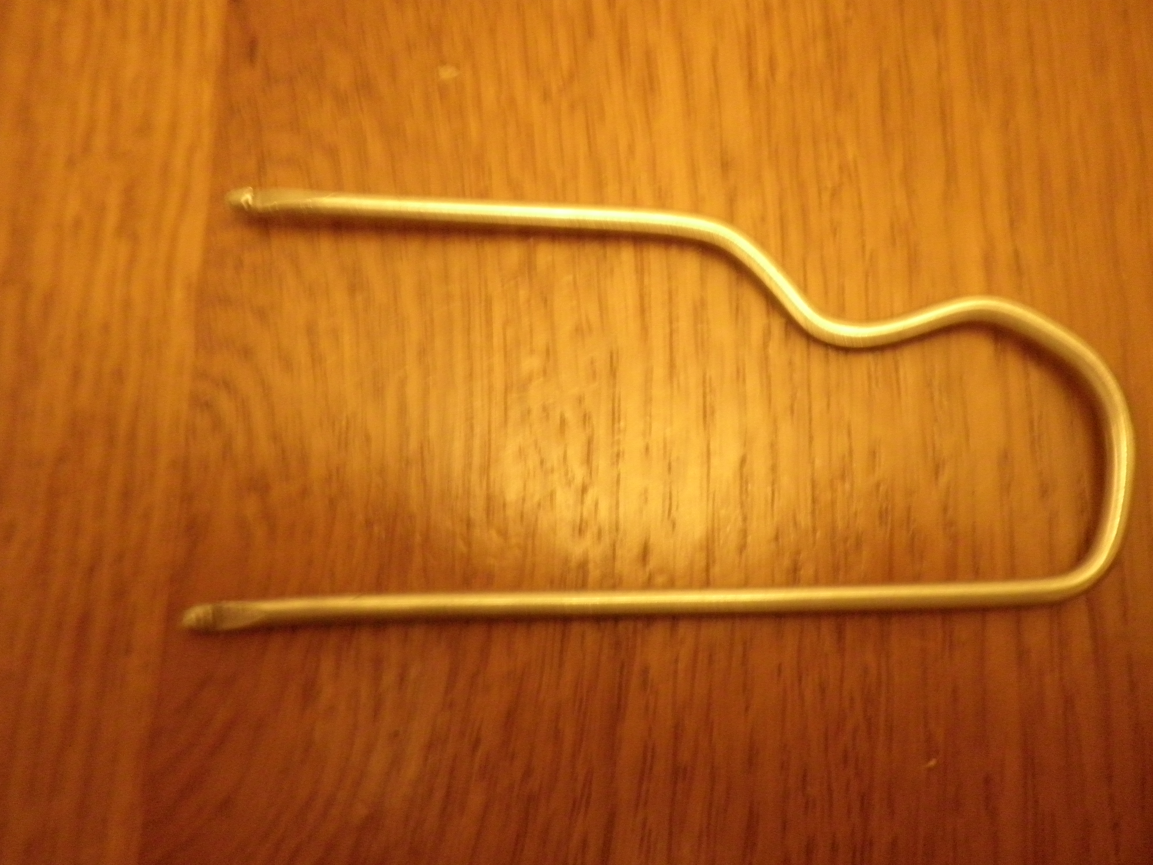

And78, quelle longueur à prévoir ?
and78
Messages : 48
Inscription : 02 déc. 2009, 11:51
Localisation : yvelines
Message par and78 »
Les branches font 9cm.....
Merci pour l'astuce !
Bravo, une idée aussi simple pour le second outil .... :idea: :arrow:
