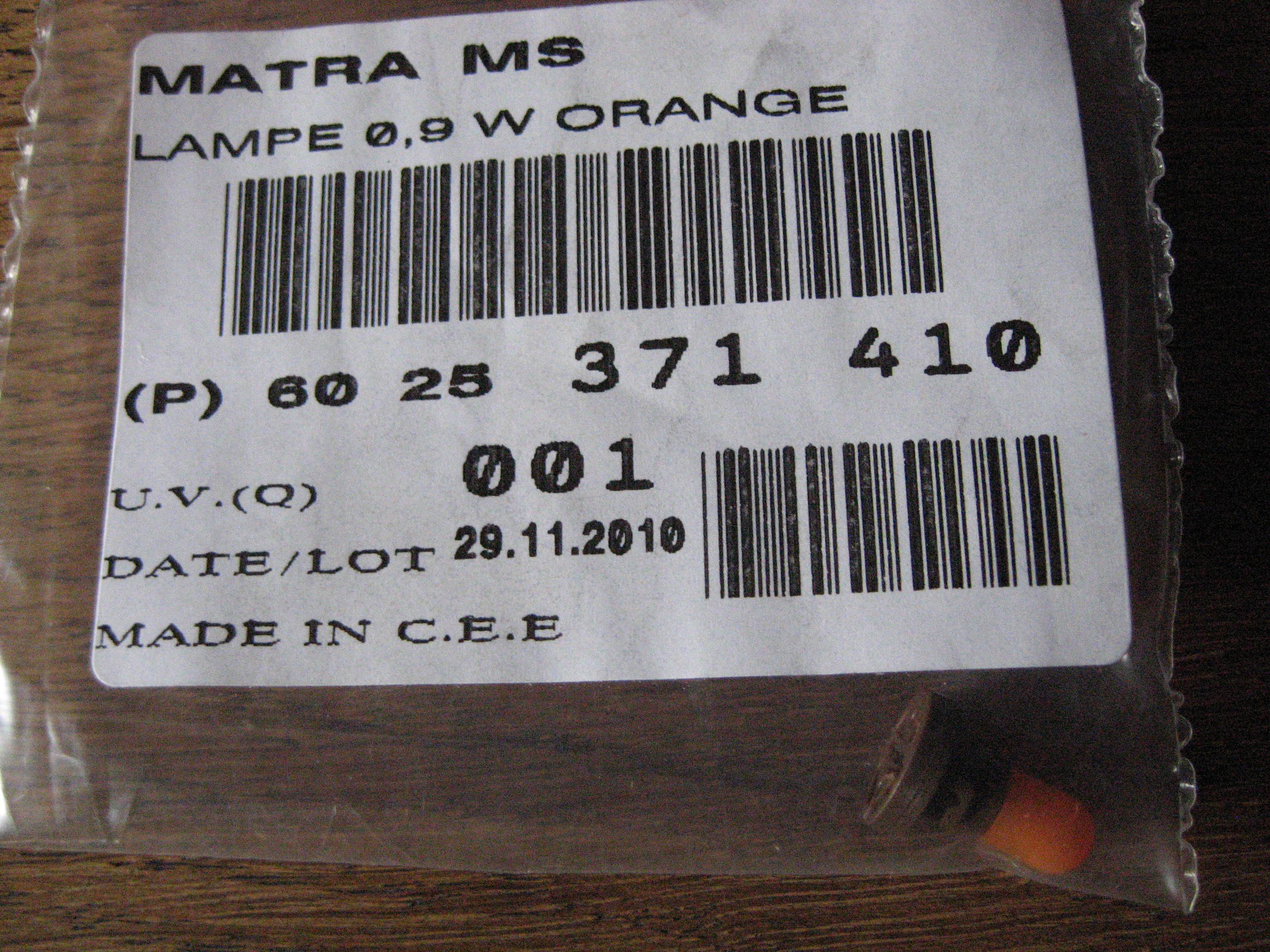

Grâce à koukiz
lampe pour le Tableau de bord incolore ( les 7 ampoules eclairage TDB) Lampe 2W Avec Support T10 60 25 370 943 3€80
lampe Pour le voyant service rouge (avec affichage de l'heure) Lampe 3W T10 Rouge 60 25 370 942 3€80
lampe pour les petits voyant (clignotant,siege chauffant...) Lampe 0.9W Incolore 60 25 371 408 3€59
lampe pour le voyant regulateur de vitesse (verte) Lampe 0.8W verte 60 25 371 409 3€59
Lampe pour le limiteur de vitesse (Orange) Lampe 0.9W orange 60 25 371 410 3€59
Led pour le voyant coupure injection Led avec support 60 25 370 945 3€80

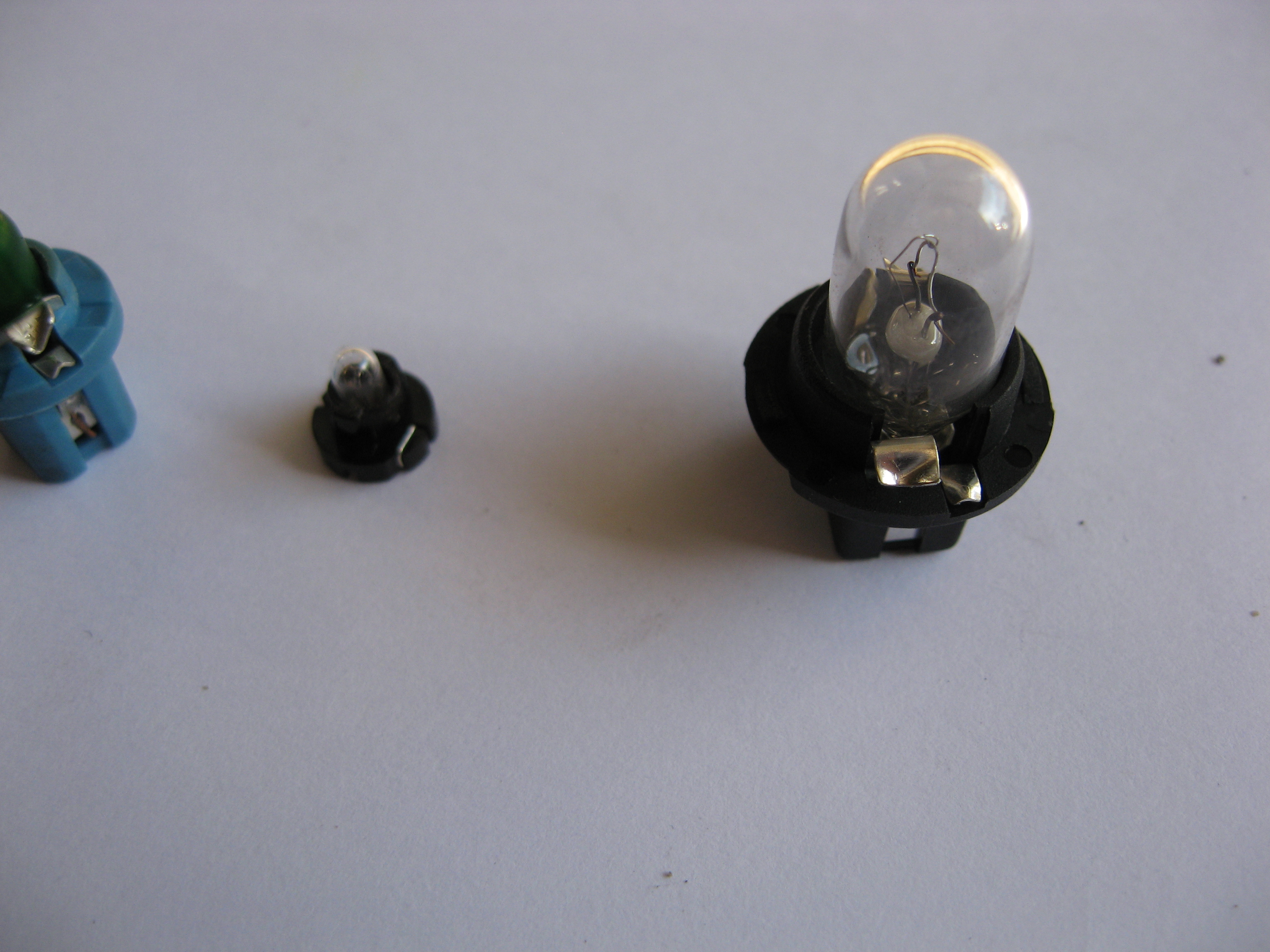

@ Ampoule afficheur de contrôle central
Publié : 01 nov. 2013, 15:33
par Spaza
Voila les images... :wink:

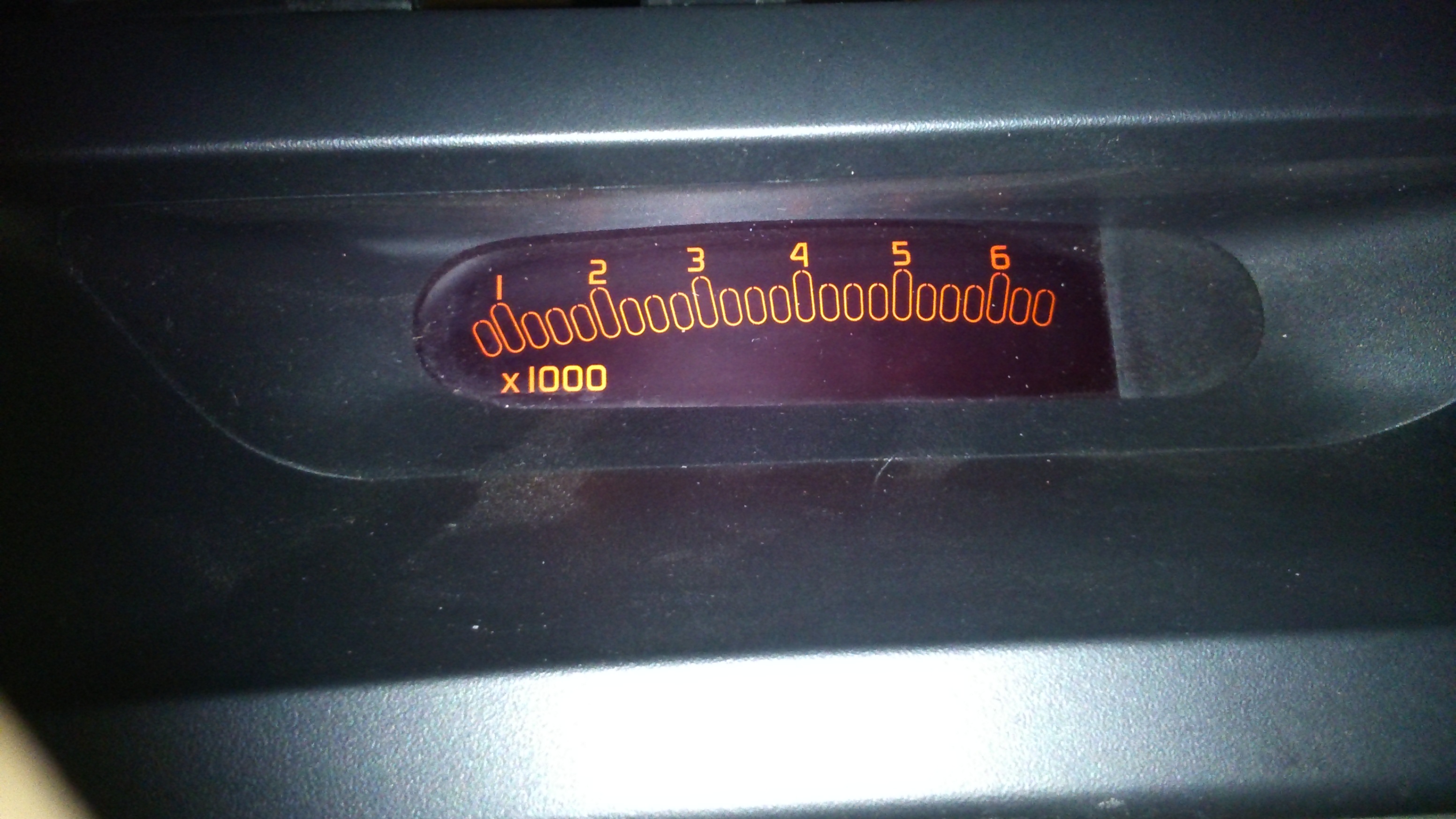

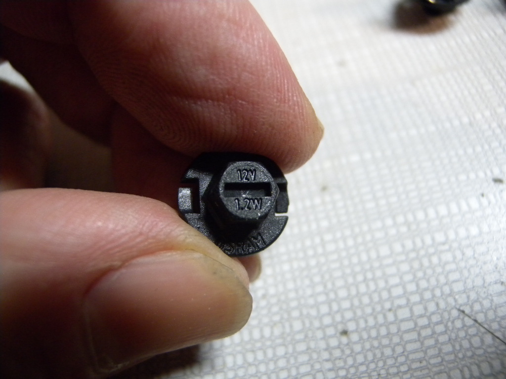

@ Ampoules compte tour
Publié : 15 janv. 2014, 19:10
par troublouse
Je me suis lancé dans le changement des ampoules compte-tours après démontage du tableau de bord environ 1h30 voici les ampoules 12V 1,2W
Ref : BAX BX8.5d
lampe pour le compte tour ( 3 lampes) Lampe 1.2W incolore 60 25 371 464 3€80 (infos provenant du post koukiz)
remplacement des ampoules
ancienne ampoule
nouvelle ampoule
les 3 ampoules remontées
test après remontage compte-tours
:mrgreen:

J'ai reparé la lampe verte avec une ampoule 1,2 W que l'on trouve dans les magasins auto ..... ( J'ai gardé l'originale en reserve). A suivre .....
Au passage, j'ai remplacé celle du compte tour, avec la reference de troublouse ( aussi disponible dans les magasins auto).
Pour les 7 lampes, j'ai mis des 3W , apres avoir essayé des W5W 5 W qui chauffent de trop et donnent trop de lumiere :oops:
