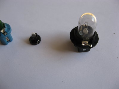

lampe pour le Tableau de bord incolore ( les 7 ampoules eclairage TDB) Lampe 2W Avec Support T10 60 25 370 943 3€80
lampe Pour le voyant service rouge (avec affichage de l'heure) Lampe 3W T10 Rouge 60 25 370 942 3€80
lampe pour les petits voyant (clignotant,siege chauffant...) Lampe 0.9W Incolore 60 25 371 408 3€59

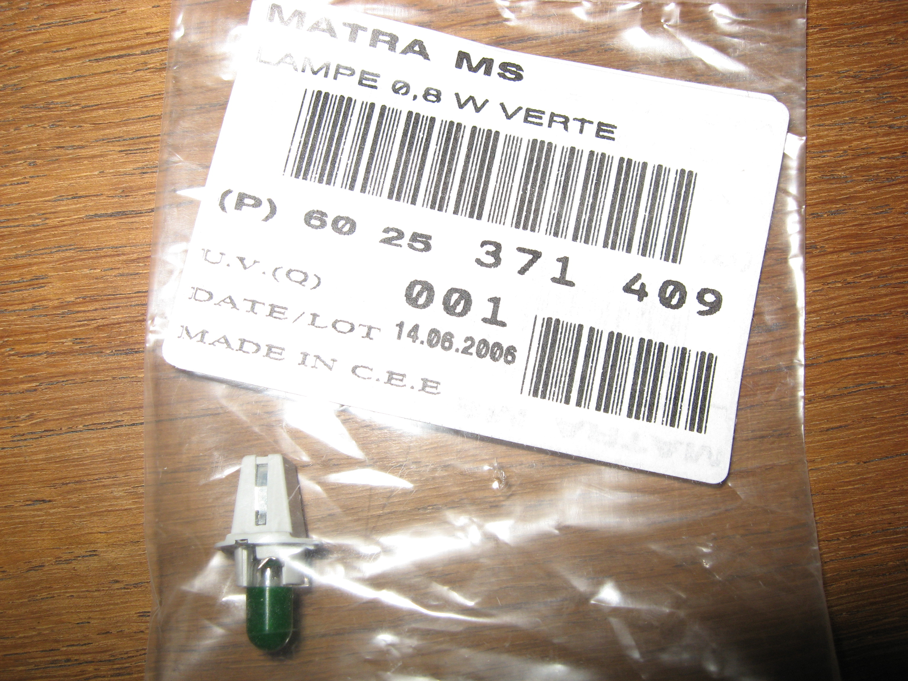

lampe pour le voyant regulateur de vitesse (verte) Lampe 0.8W verte 60 25 371 409 3€59

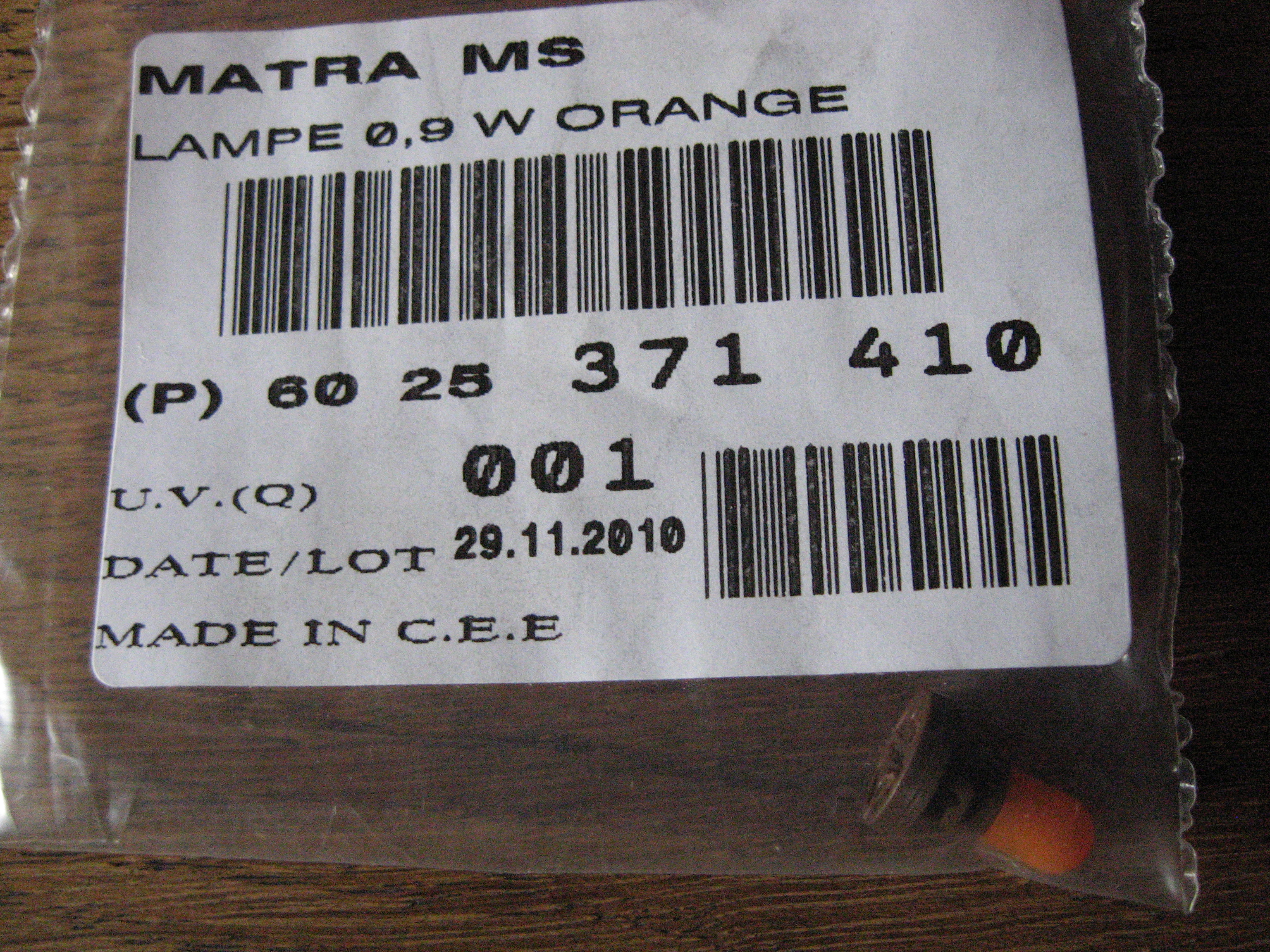

Lampe pour le limiteur de vitesse (Orange) Lampe 0.9W orange 60 25 371 410 3€59
Led pour le voyant coupure injection Led avec support 60 25 370 945 3€80

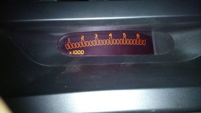

@ Ampoule afficheur de contrôle central
Voila les images... :wink:

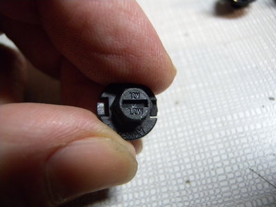

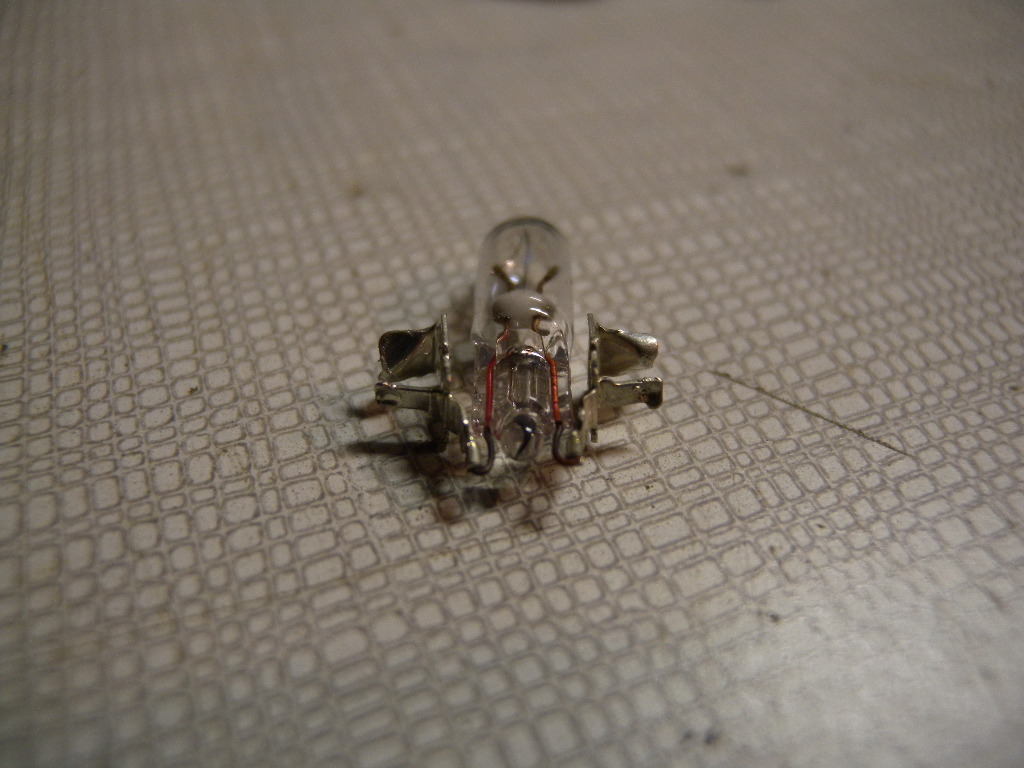

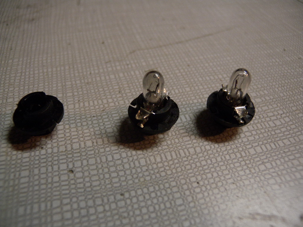

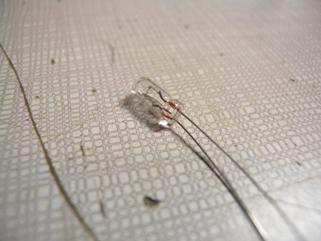

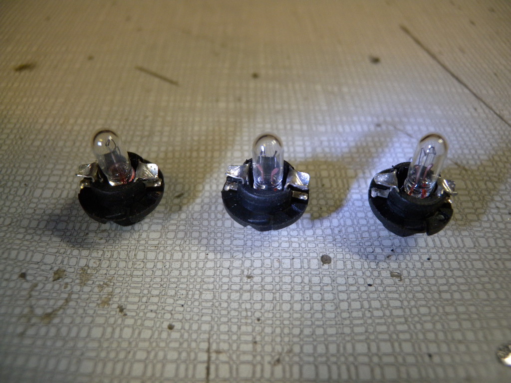

Je me suis lancé dans le changement des ampoules compte-tours après démontage du tableau de bord environ 1h30 voici les ampoules 12V 1,2W
Ref : BAX BX8.5d
lampe pour le compte tour ( 3 lampes) Lampe 1.2W incolore 60 25 371 464 3€80 (infos provenant du post koukiz)

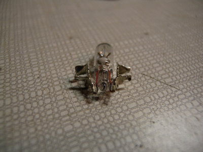

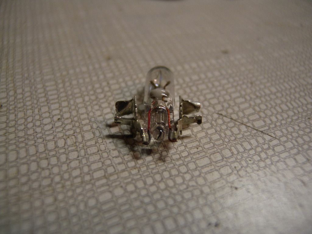

remplacement des ampoules
ancienne ampoule
nouvelle ampoule
les 3 ampoules remontées
test après remontage compte-tours

J'ai reparé la lampe verte avec une ampoule 1,2 W que l'on trouve dans les magasins auto ..... ( J'ai gardé l'originale en reserve). A suivre .....
Au passage, j'ai remplacé celle du compte tour, avec la reference de troublouse ( aussi disponible dans les magasins auto).
Pour les 7 lampes, j'ai mis des 3W , apres avoir essayé des W5W 5 W qui chauffent de trop et donnent trop de lumiere :oops:

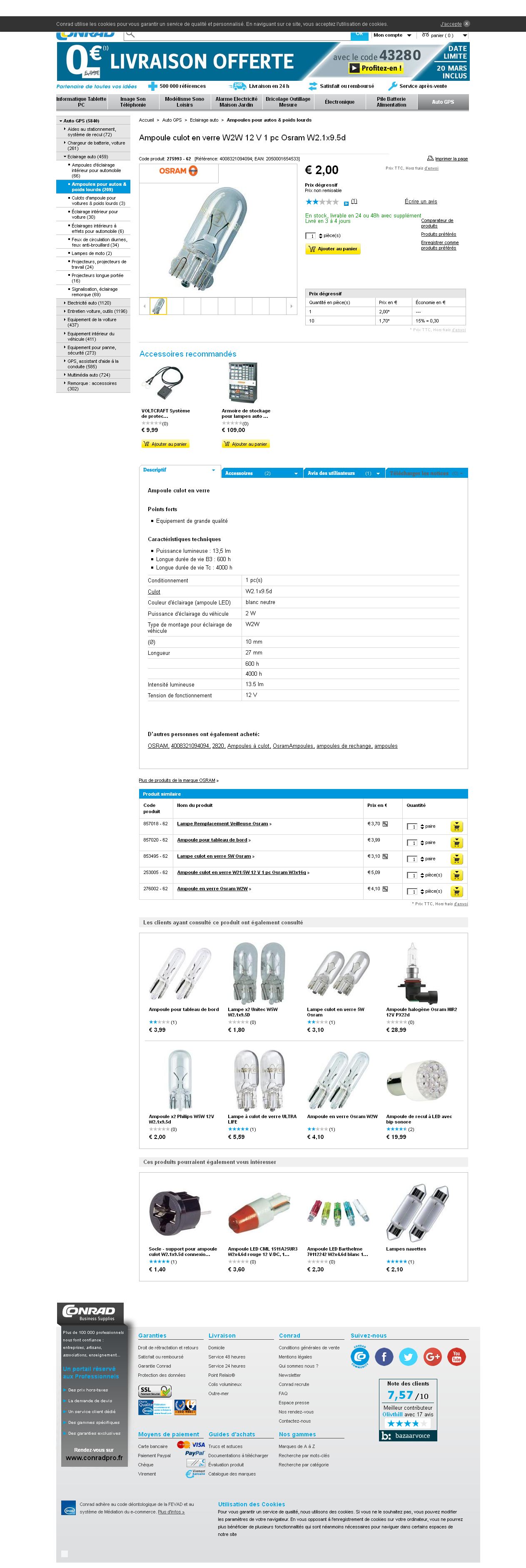

Sinon on trouve des 2W (d'origine, ce sont des 2.2W) chez OSRAM, j'en avais commandé chez Conrad je crois.
Ici:
http://www.conrad.fr/ce/fr/product/2759 ... archDetail

Je suis d'accord avec toi Nico :mrgreen: , cela dit, les 3W risquent de dégrader les plastiques à la longue... c'est pourquoi j'ai cherché des 2W. :roll:

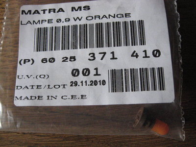

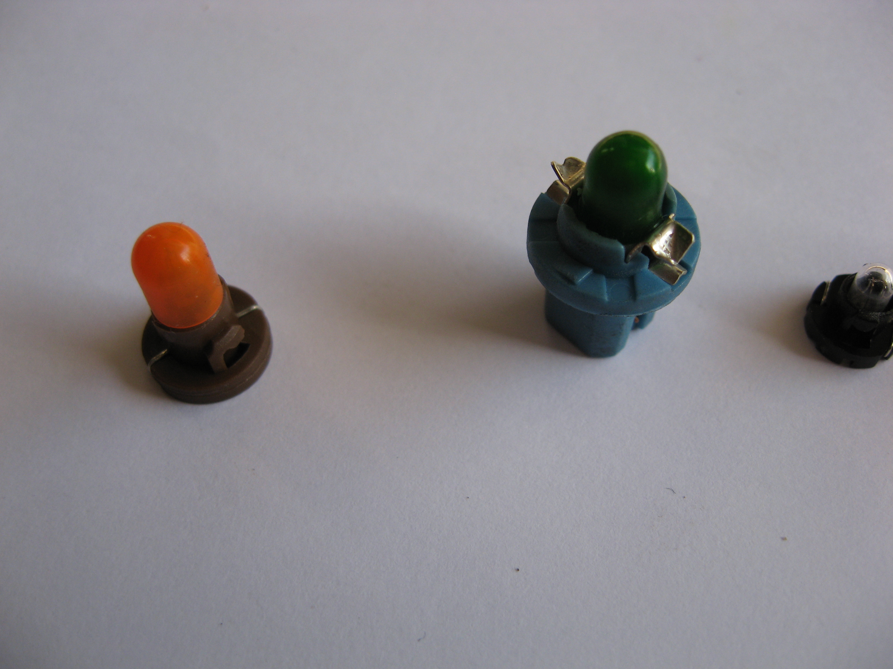

Suite à mon passage chez le concessionnaire Renault, j'ai appris que l'ampoule verte qui témoigne du fonctionnement du régulateur de vitesse n'est plus disponible. Je n'arrive à trouver cette référence nulle part sur Internet, et c'est la seule pièce qui me manque avant un démontage du tdb pour divers remplacements. Ma question est : la couleur verte de cette ampoule est-elle un capuchon plastique ou bien est-ce teinté dans la masse du verre ? Dans le premier cas je pourrais bricoler quelque chose avec une autre ampoule incolore... Dans le second, je n'ai pas de solution.

Partant pour la capuche verte, comme pour les : orange :wink: .
Re: Les ampoules de l'avantime .
Je vérifie et je vous dis .....

Confirmation : cabochon vert

Merci beaucoup pour ces infos ! Je vais pouvoir bricoler avec une ampoule générique, alors comme il faut une 0.8w j'ai trouvé ça :
http://www.lampengrossier.nl/T125-12V-08W-501340/fr
Pourriez-vous me dire si les dimensions sont les bonnes (diamètre 4 mm, longueur 11.7 mm) pour entrer à la fois dans le cabochon et dans le support ? Je n'ai aucune idée des dimensions de l'ampoule d'origine.

Pour terminer, j'ai pu remplacer ce voyant vert en utilisant l'ampoule vendue ici :
http://www.ebay.fr/itm/2-Ampoules-W1-2W ... 435041191?
Elle est un peu plus forte que l'origine mais ça n'est pas gênant du tout à l'usage, et elle s'insère parfaitement dans le support gris. Le cabochon vert est facile à retirer et remettre en le roulant comme une chaussette...

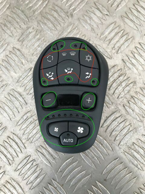

J'aimerais avoir la ref pour commander une ampoule d'éclairage ambiant sur la commande de chauffage et clim... Mon problème est que la nuit, ça fait quelques mois que je ne vois pas les boutons...
Pour mieux comprendre, voici une photo, en vert, toutes les LEDs + une des deux ampoules qui fonctionnent,
En rouge, l'ampoule qui a grillé.
J'aimerais la commander avant de démonter.
Merci :)
Avantime 3.0 V6 BVM Dynamique - Gris Acier - 134 000 km - Juin 2002
Messages : 3443
Je démonterai avant car cela dépends de la date de fabrication : sur certaines commandes c'est une LED et sur d'autres c'est une micro Led SMD.... :wink:
