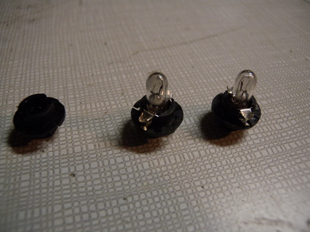

Je me suis lancé dans le changement des ampoules compte-tours après démontage du tableau de bord environ 1h30 voici les ampoules 12V 1,2W
Ref : BAX BX8.5d
lampe pour le compte tour ( 3 lampes) Lampe 1.2W incolore 60 25 371 464 3€80 (infos provenant du post koukiz)
remplacement des ampoules
ancienne ampoule nouvelle ampoule les 3 ampoules remontées test après remontage compte-tours
Ref : BAX BX8.5d

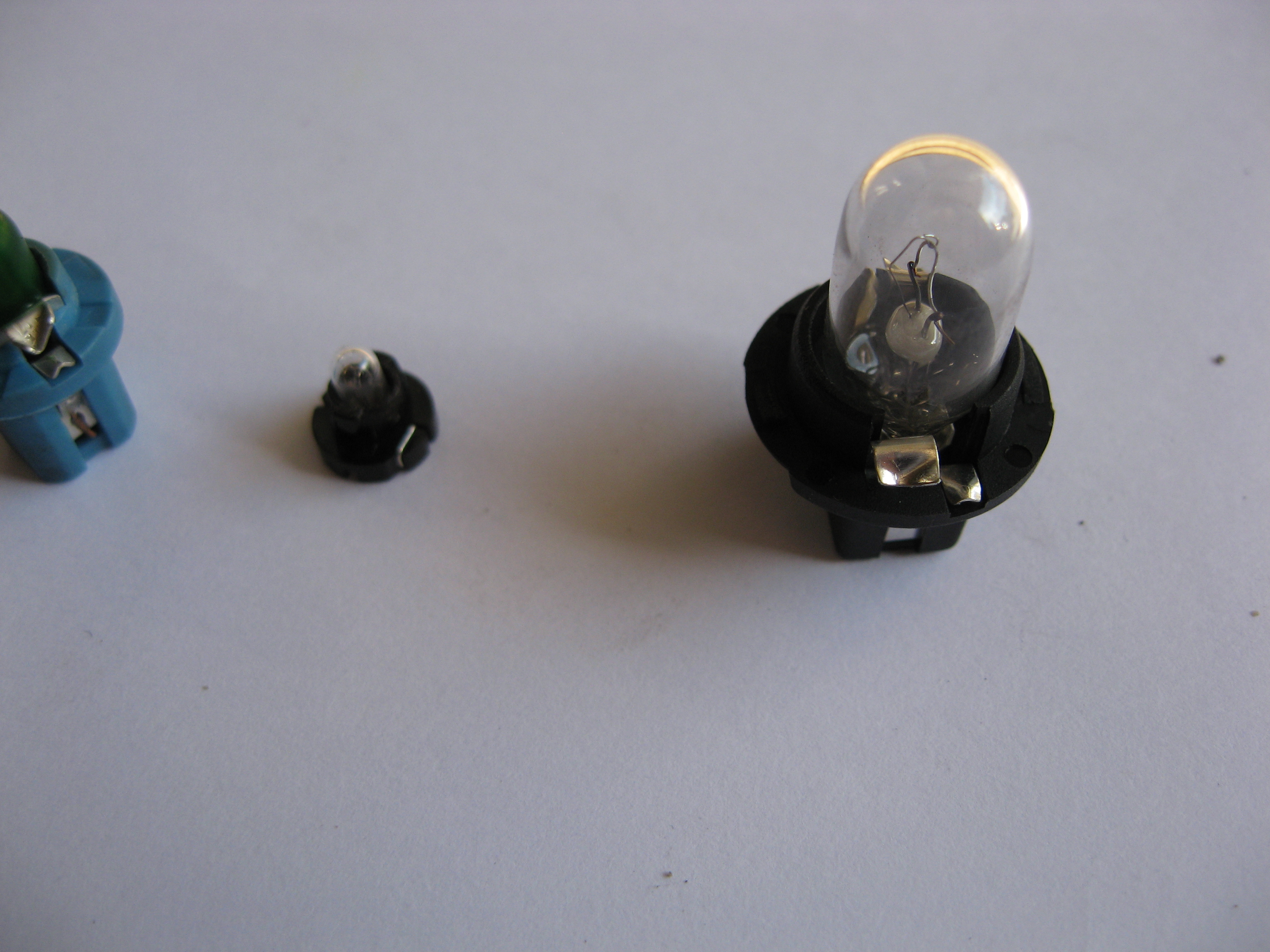

J'ai reparé la lampe verte avec une ampoule 1,2 W que l'on trouve dans les magasins auto ..... ( J'ai gardé l'originale en reserve). A suivre .....
Au passage, j'ai remplacé celle du compte tour, avec la reference de troublouse ( aussi disponible dans les magasins auto).
Pour les 7 lampes, j'ai mis des 3W , apres avoir essayé des W5W 5 W qui chauffent de trop et donnent trop de lumiere

Spaza a écrit :J'ai reparé la lampe verte avec une ampoule 1,2 W que l'on trouve dans les magasins auto ..... ( J'ai gardé l'originale en reserve). A suivre .....
J'ai moi aussi opté pour la solution des 3W pour le compteur ,ce sont des ampoules pour VW à l'origine

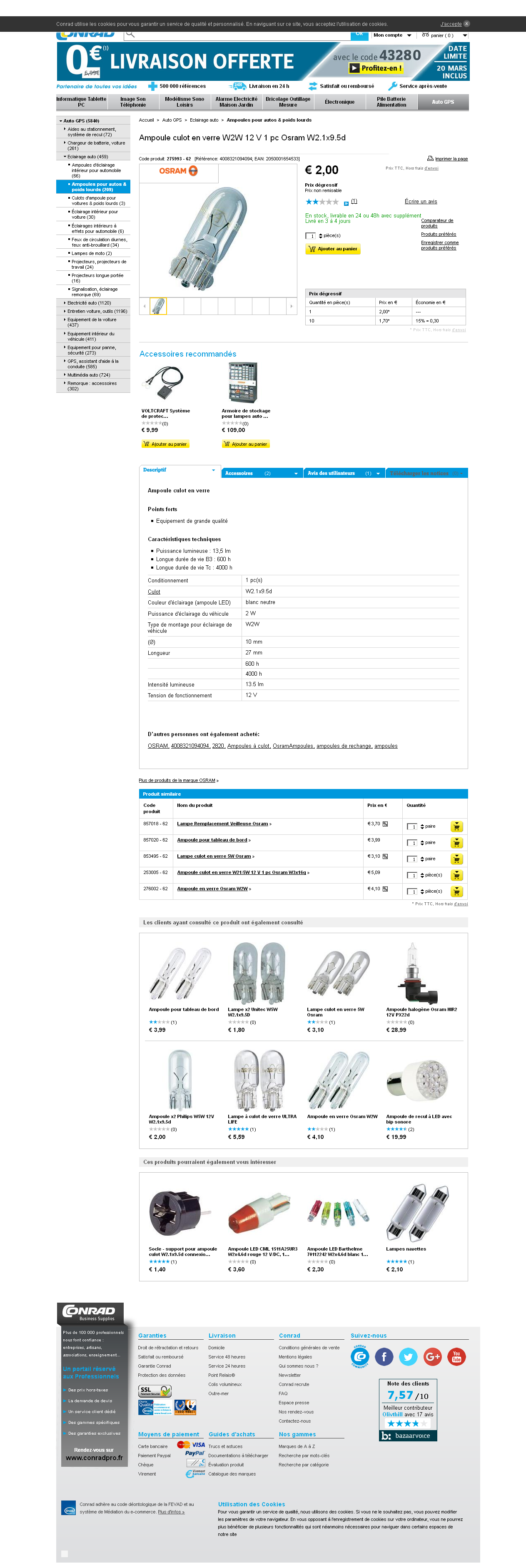

Sinon on trouve des 2W (d'origine, ce sont des 2.2W) chez OSRAM, j'en avais commandé chez Conrad je crois.avantime91 a écrit :Spaza a écrit :J'ai reparé la lampe verte avec une ampoule 1,2 W que l'on trouve dans les magasins auto ..... ( J'ai gardé l'originale en reserve). A suivre .....
J'ai moi aussi opté pour la solution des 3W pour le compteur ,ce son des ampoules pour VW a l'origine
Ici:
http://www.conrad.fr/ce/fr/product/2759 ... archDetail
