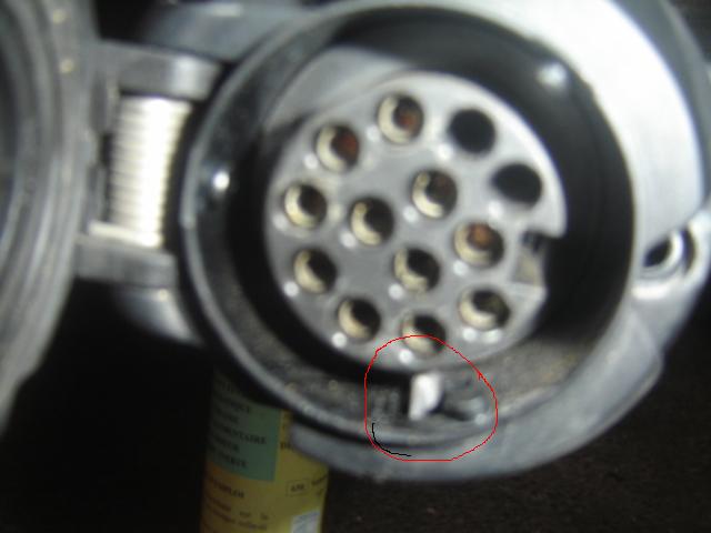

J'avais testé aussi mon contacteur de Marche arrière sur la Boite de vitesse en y placant un fil shunt entre les 2 cosses mais dans mon cas c'est un BM donc la je peux pas t'aider avec ta BVA , je ne connais pas ...
Si tu as un faisceau d'origine avec prise 13 plots, il te faut un adaptateur 13 plots / 7 plots qui se place dans la prise de l'attelage et te permet ainsi de connecter ta remorque ou autres accessoires qui est équipé en fiche male 7 plots (je sais pas si je suis clair :roll: )
prise attelage 13 plots
Et le fait de mettre cet accessoire dans la prise 13 plots de la voiture coupe systématiquement les feux de recul car le micro contact situé dans le fond de la prise de la voiture détecte l'adaptateur engagé . ( :roll: vous suivez :lol: )
adaptateur 13 /7 plots
levier du  micro-contact

Problème réglé !!!
Merci Morille et les autres collègues !
C'était bien le contacteur sur le faisceau electrique qui ne revenait pas, et était bloqué !
Ouf ! c'était pas un contacteur derriere la commande de boite ou autre.
