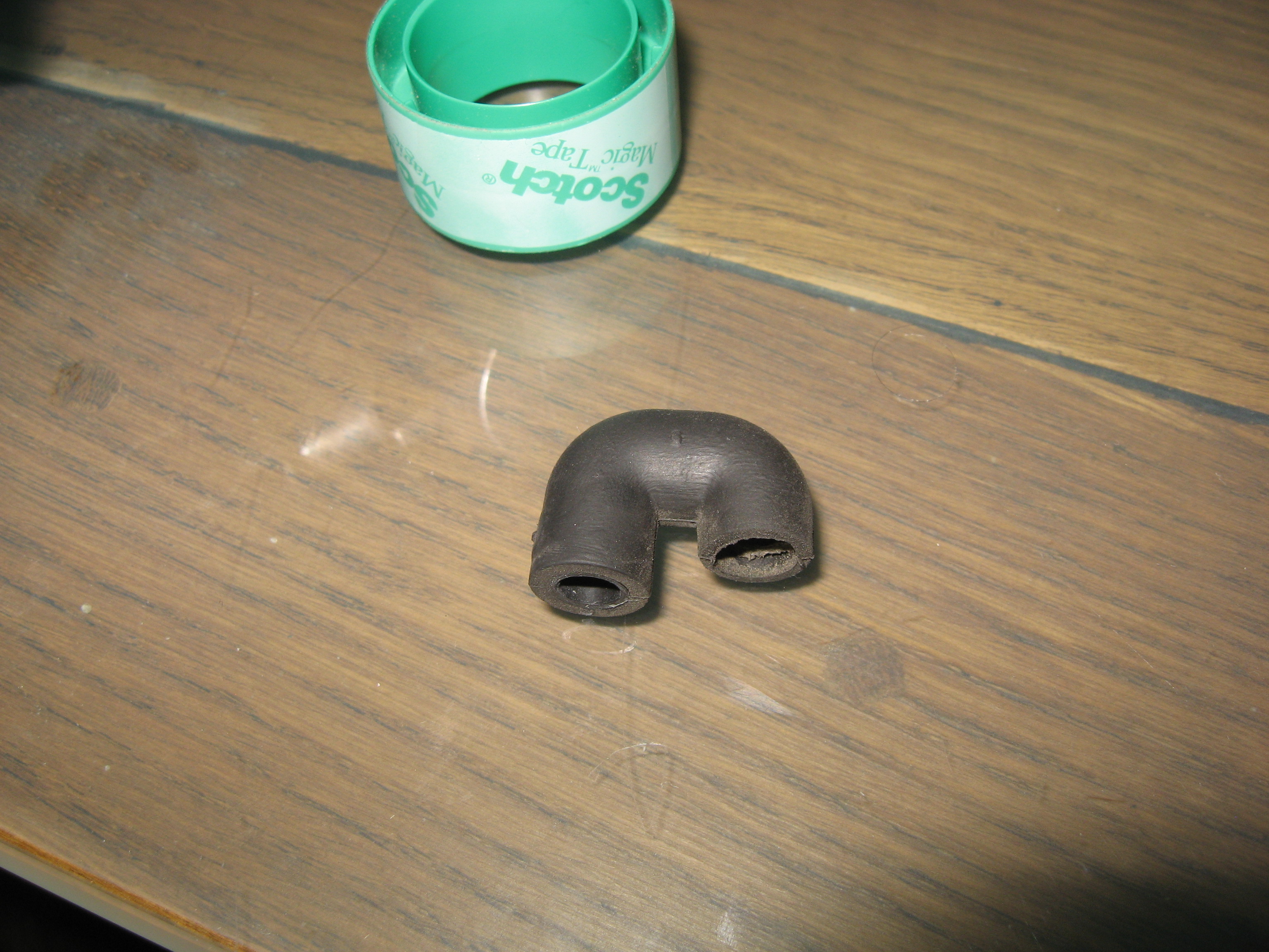

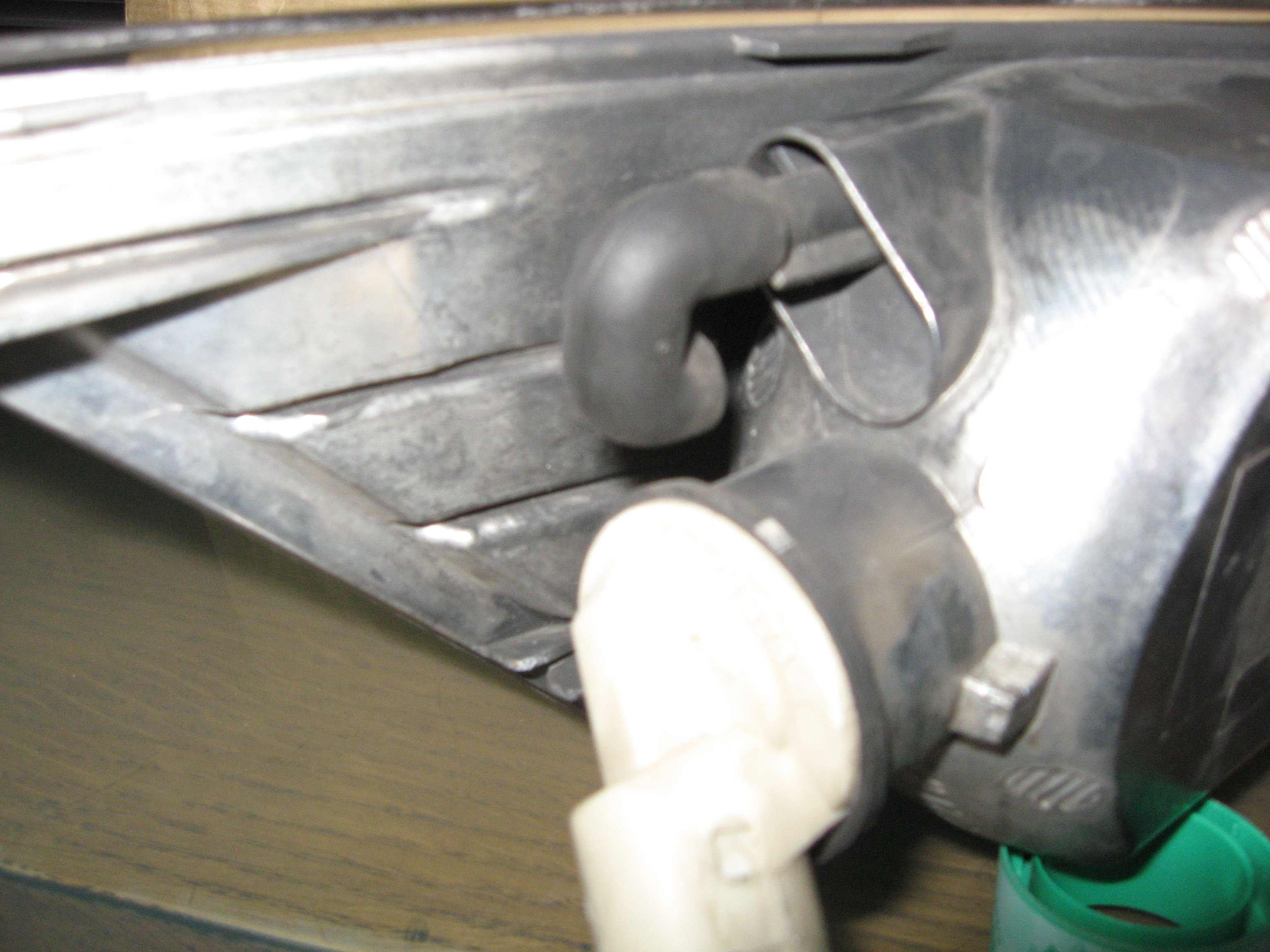

Maintenant tu peux avant vérifier que les mises à l'air du clignotant ne sont pas bouchés ( tube en caoutchouc coudé ).

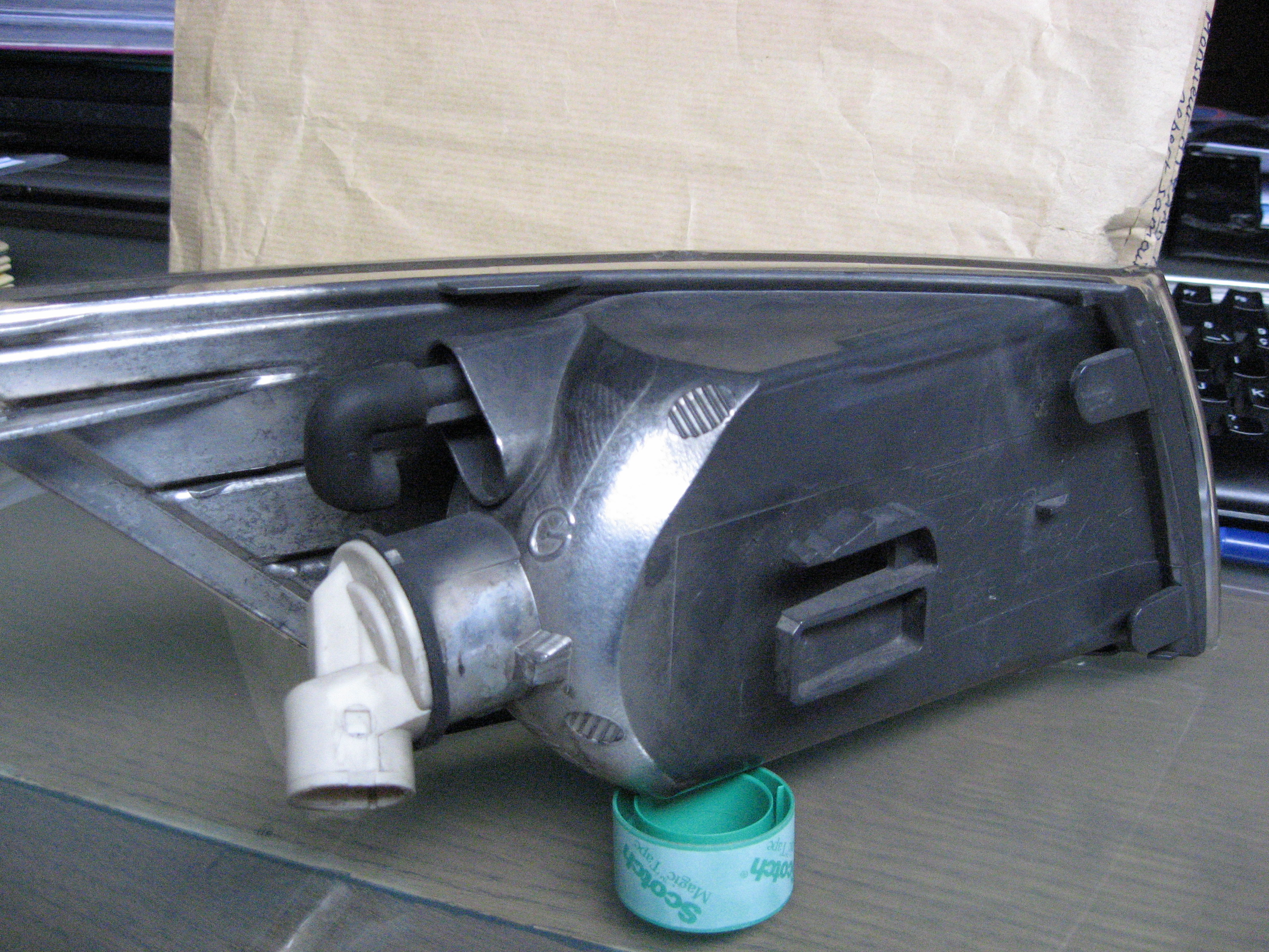

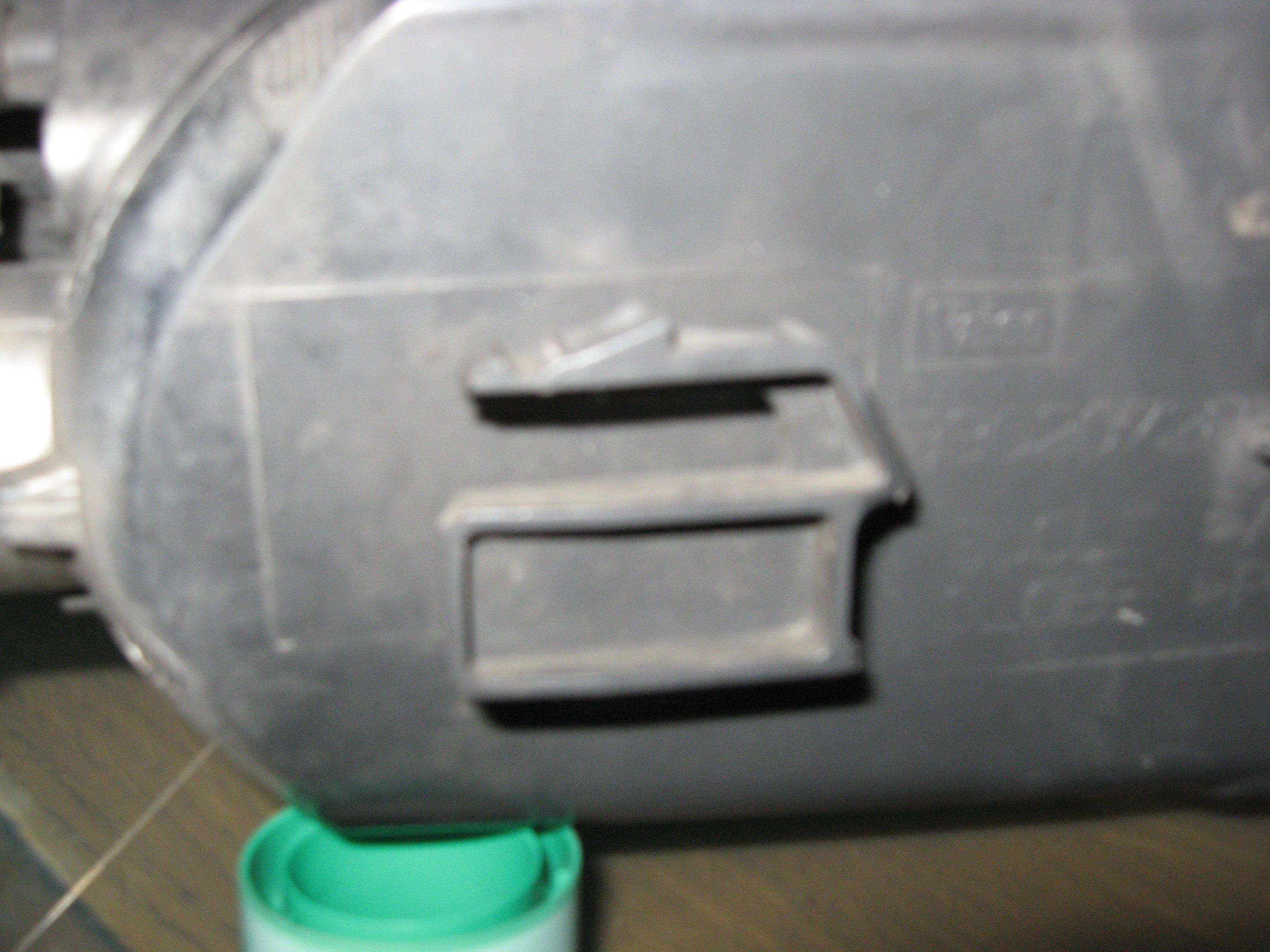

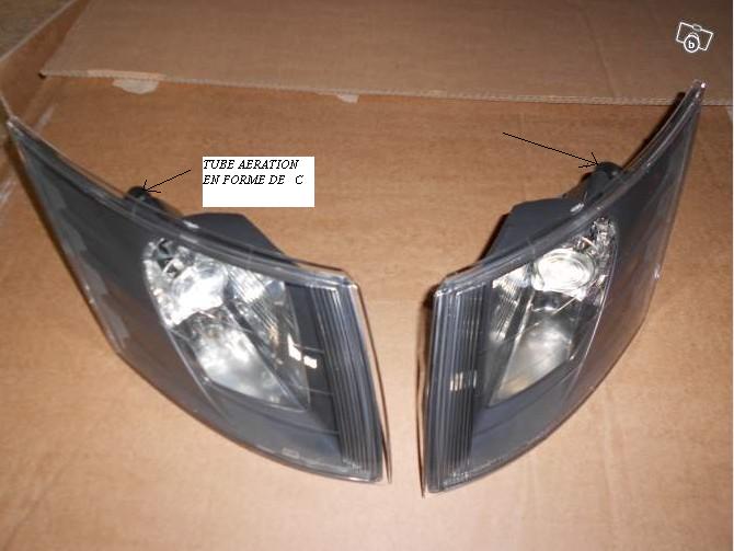

Re: @ Buée dans clignotant ( )
Les photos pour voir les tubes en caoutchouc d’aération ..... Voir si pas bouchés.

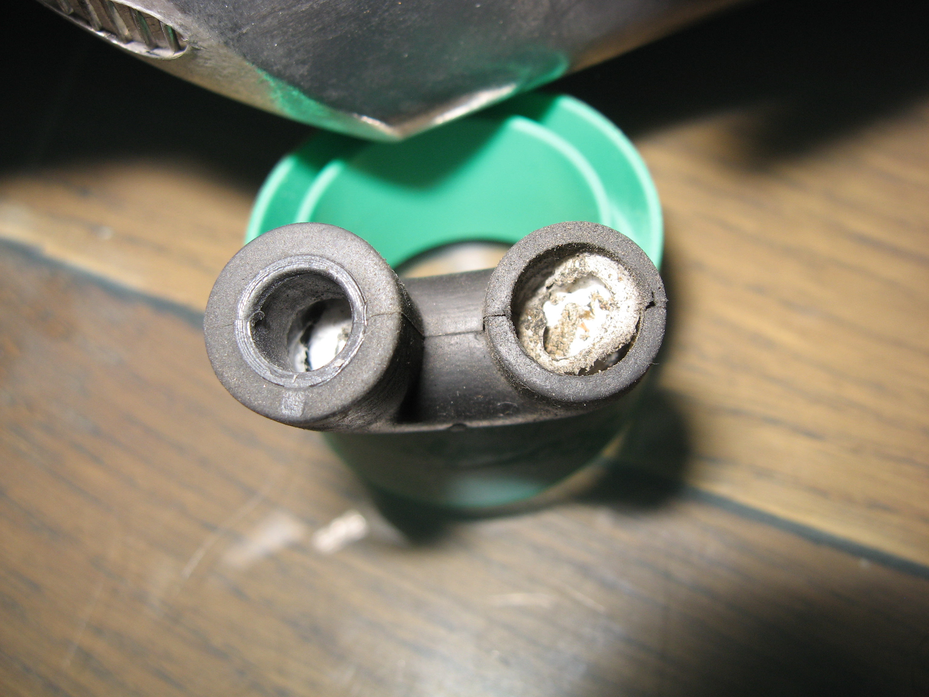

Clignotant tube aération
Clignotant tube bouché
Clignotant tube démonté
Donc pour le démonter, il faut appuyer gentiment sur l'ergot vers le bas et tirer sur le clignotant vers l'avant .... :wink:
