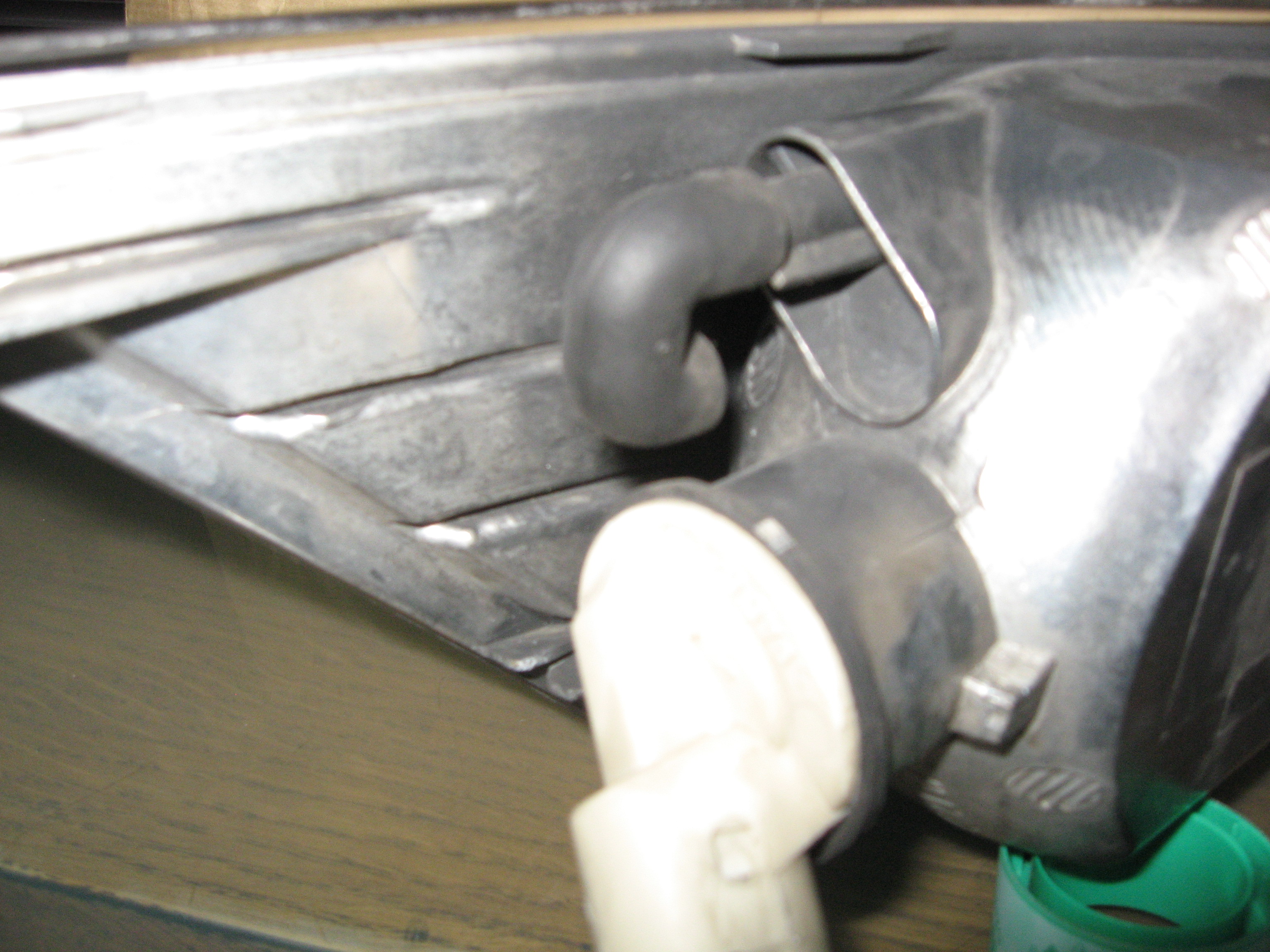

Maintenant tu peux avant vérifier que les mises à l'air du clignotant ne sont pas bouchés ( tube en caoutchouc coudé ).

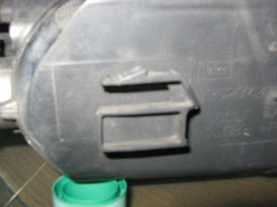

Question qui peut paraitre simpliste pour les pros, mais çà se démonte comment les clignotants avant (pour m’éviter de tout casser
Re: @ Buée dans clignotant ( )
Effectivement, c'est simple quand on sait .....
Il faut que je te mette des photos, car même en sachant comment on fait, lorsque j'ai voulu démonter ceux de marne54, il m'a fallu regarder la pièce de rechange pour retrouver la position de l'attache de celui ci .

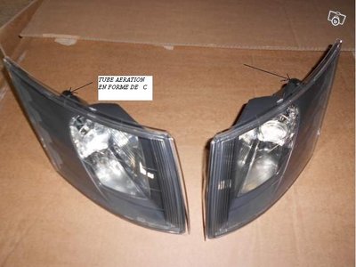

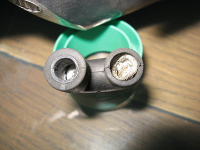

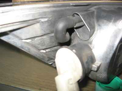

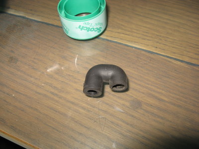

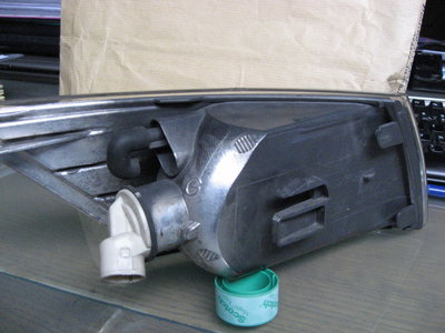

Les photos pour voir les tubes en caoutchouc d’aération ..... Voir si pas bouchés.

Comme j'avais pas de photo des clignotants, je viens d'en faire .....
Donc pour le démonter, il faut appuyer gentiment sur l'ergot vers le bas et tirer sur le clignotant vers l'avant ....
