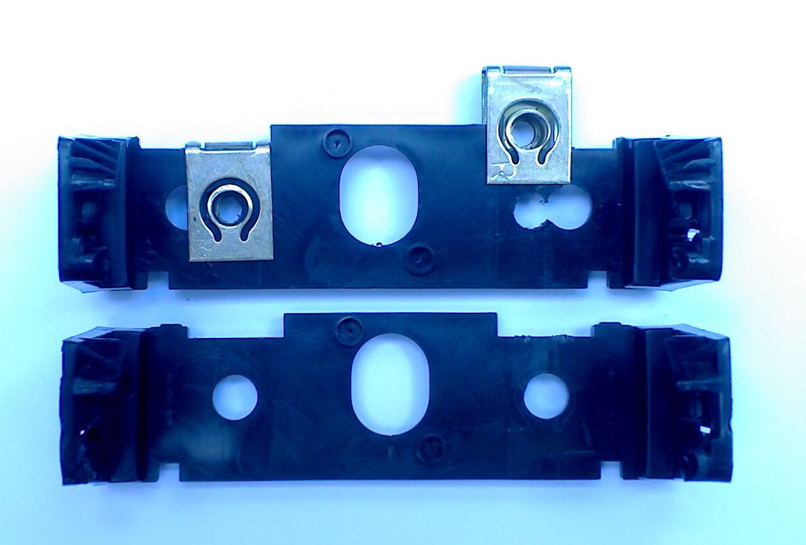

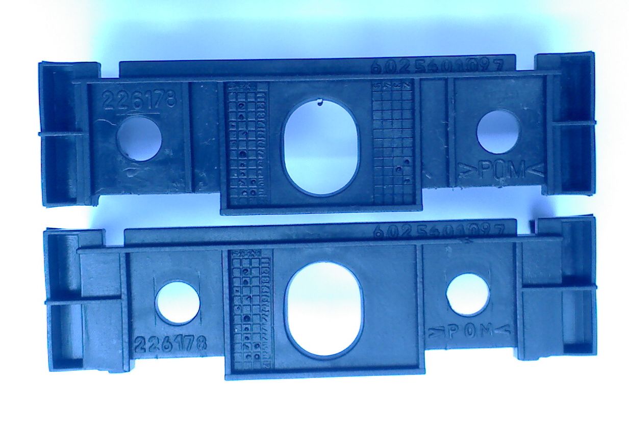

Suite a la casse de la charnière de l’accoudoir, je me suis rendu chez Renault
pour acheter la charnière de l’accoudoir plus le téton qui se trouve à l’avant de
celui-ci et qui verrouille le tout.
Disponibilité sous un jour, nickel ! , prix pour deux bouts de plastiques 23,59 € …..ouf !
réf :6025401097 pour la charnière
réf : 6025371687 téton de verrouillage.
Ce matin plein de bonne volonté je vais pour remplacer les anciennes pièces cassées.
Super !! , l’ entraxe n’est pas le même !!??
La nouvelle pièce a un entraxe trop grand.
Pourtant après re re control les refs sont les même…. !!??..

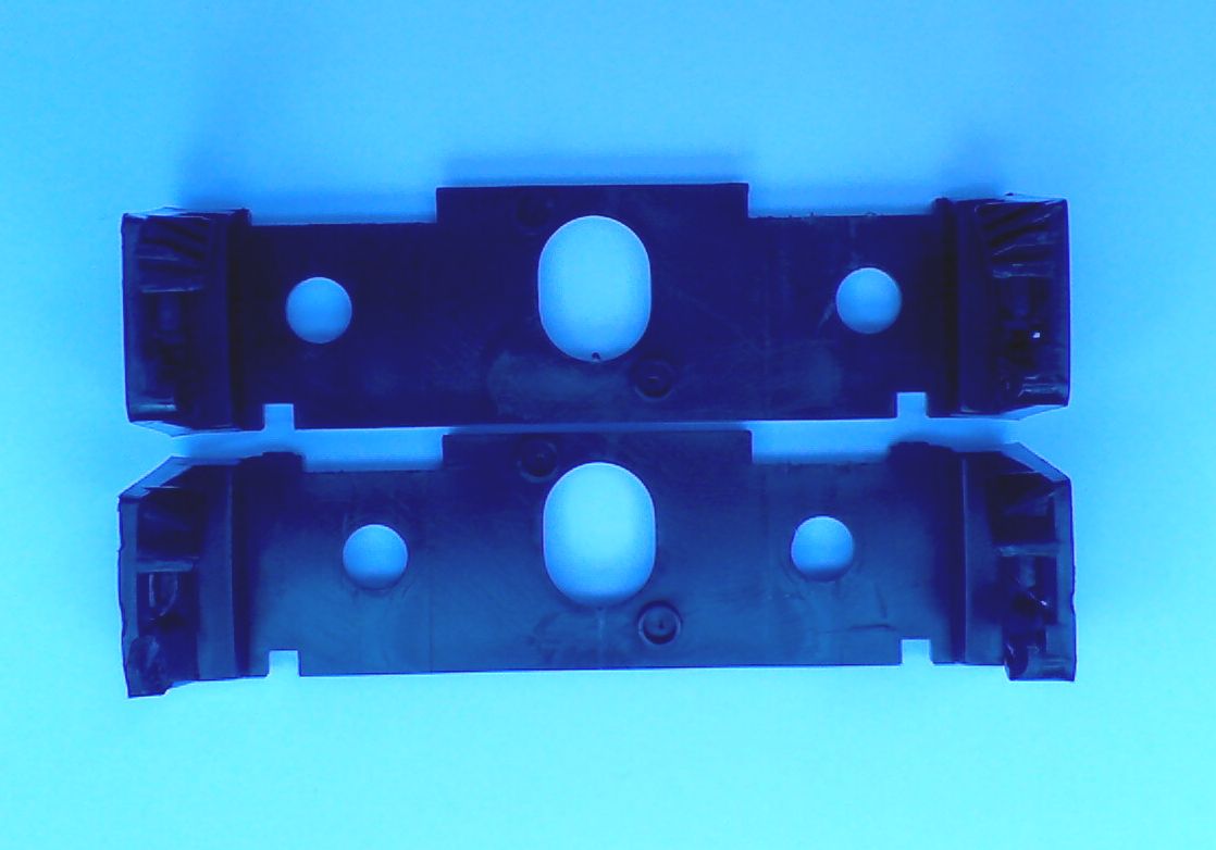

Donc petit bricolage, il faut contre percé la nouvelle pièce, un petit coup de cutter et le
Problème et régler.
Bravo l’interchangeabilité ! Bravo Renault ou bravo Matra !??
Et vive le bricolage !!
