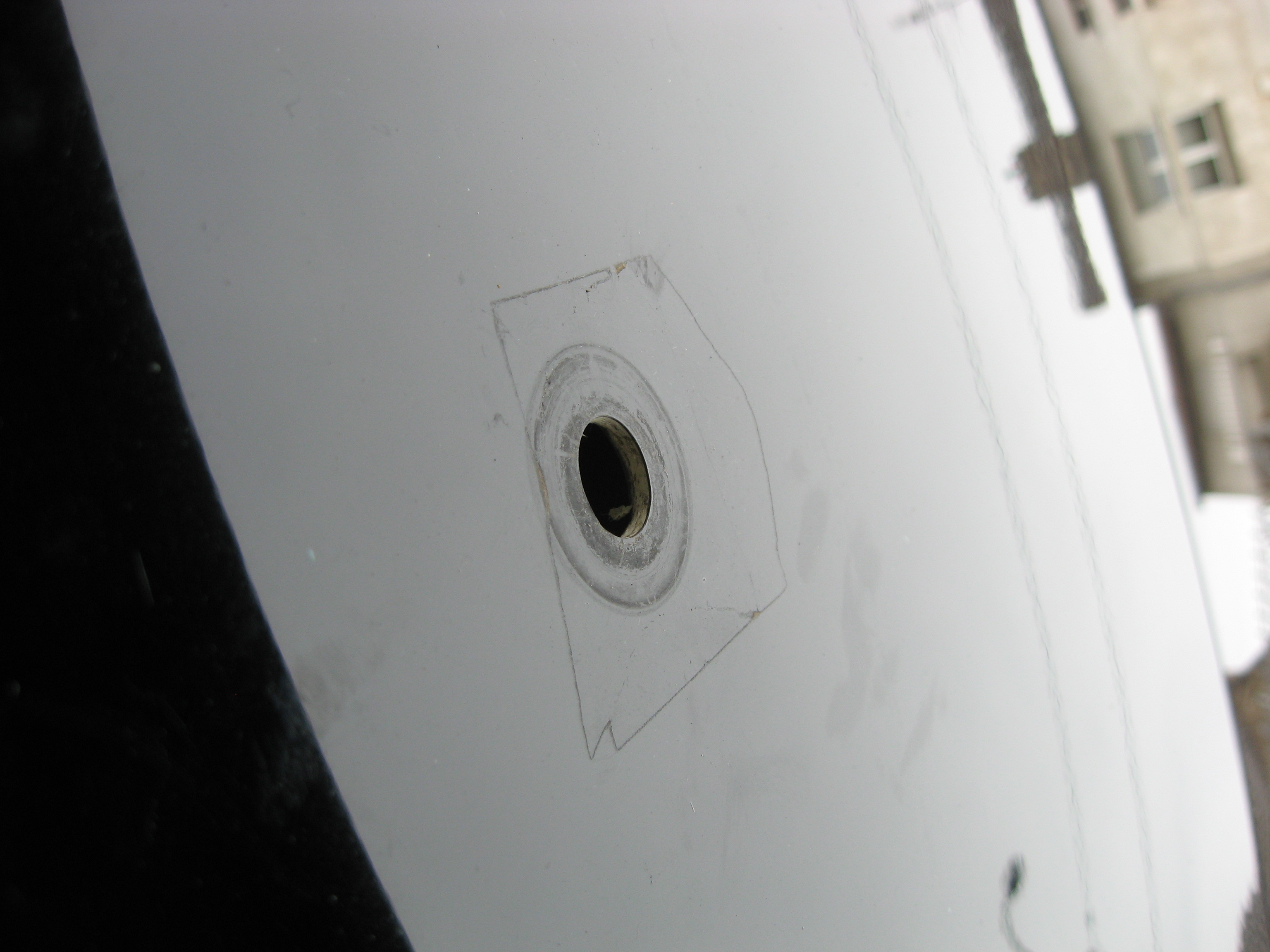

Donc voila un tuto concernant l'antenne téléphone dont l’embase a disparu et qu'il faut remettre en place .
Le trou sans rien, ou est passée l'embase ?

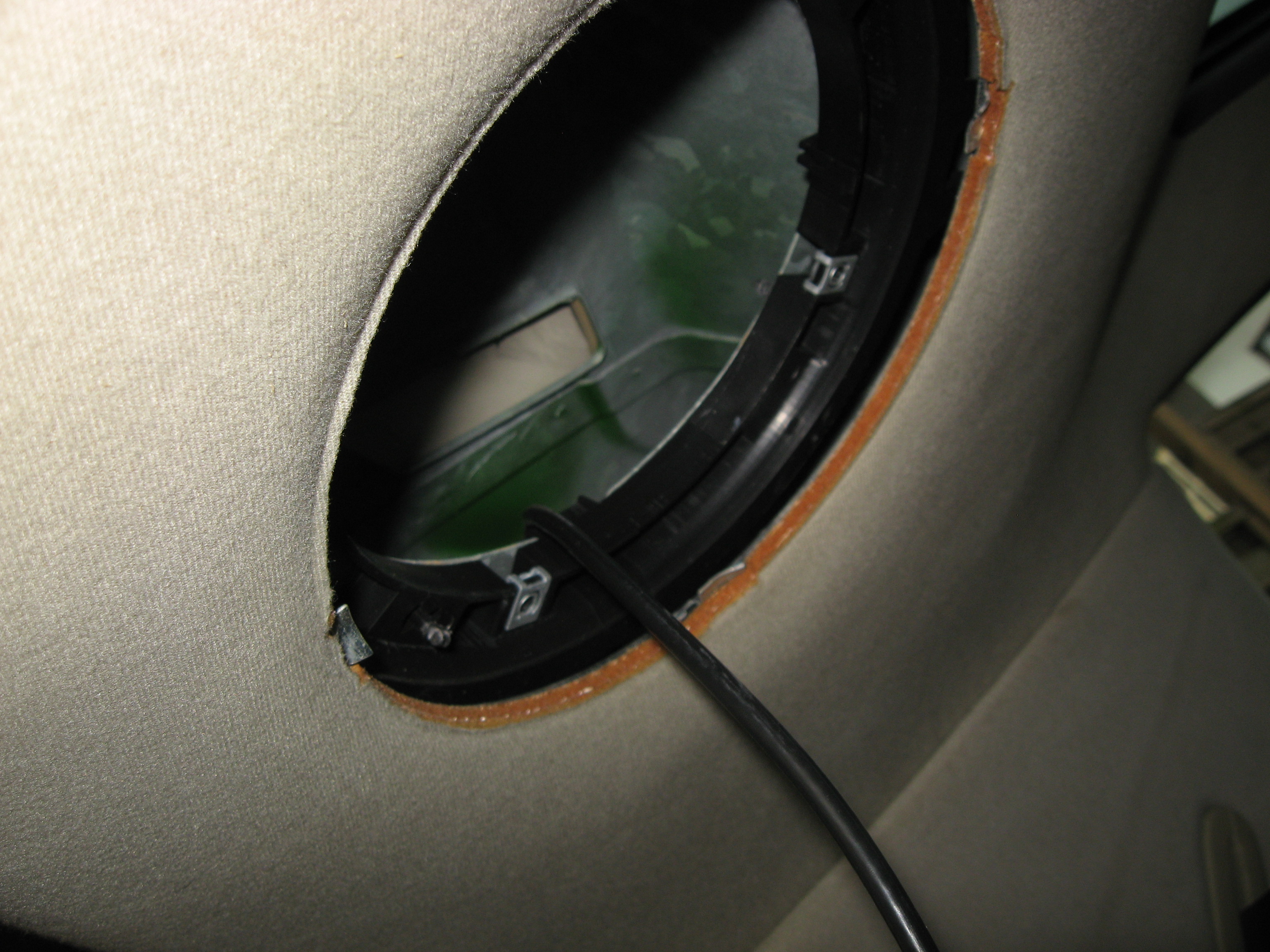

Même si tous les fils viennent de droite, il faut démonter le haut parleur de gauche car le câble d'antenne vient par l'autre coté tout seul ( hein fx on a bien démonté les deux pour finir :oops: ).
Pour retirer le cache, il faut le tourner avant de le descendre .
Ensuite 4 VIS TORX à retirer pour déposer le haut parleur (attention à la partie centrale qui est fragile)
On enlève la fiche électrique et on pose de coté le HP.
HAUT PARLEUR DE GAUCHE

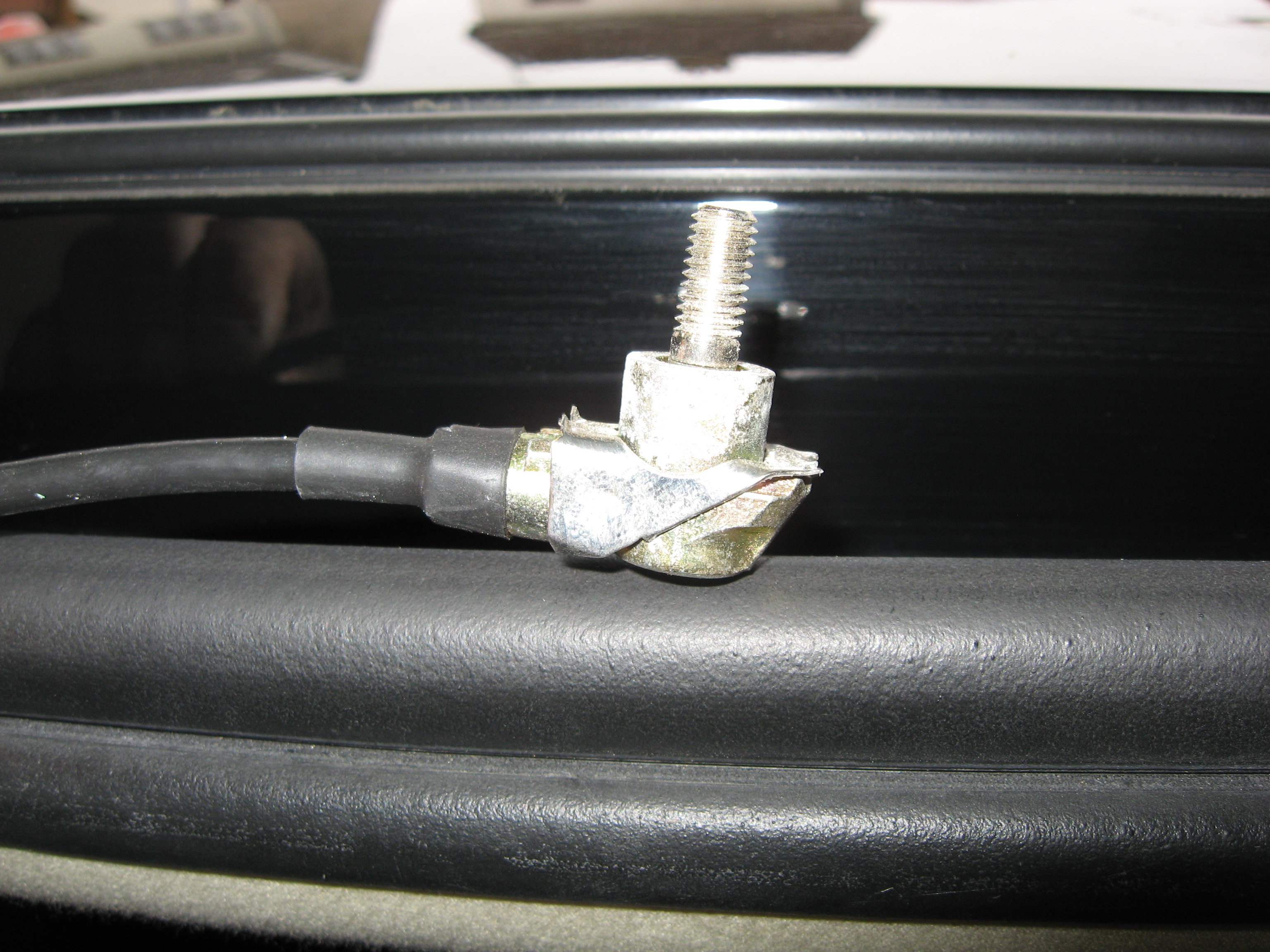

On plonge le bras dans le trou et on trouve le câble (voir photo).
LA FICHE RETROUVEE
LA FICHE RETROUVEE
Il ne reste plus qu'à la remettre dans le trou : la fiche au bout du câble (bonne chance :mrgreen: )

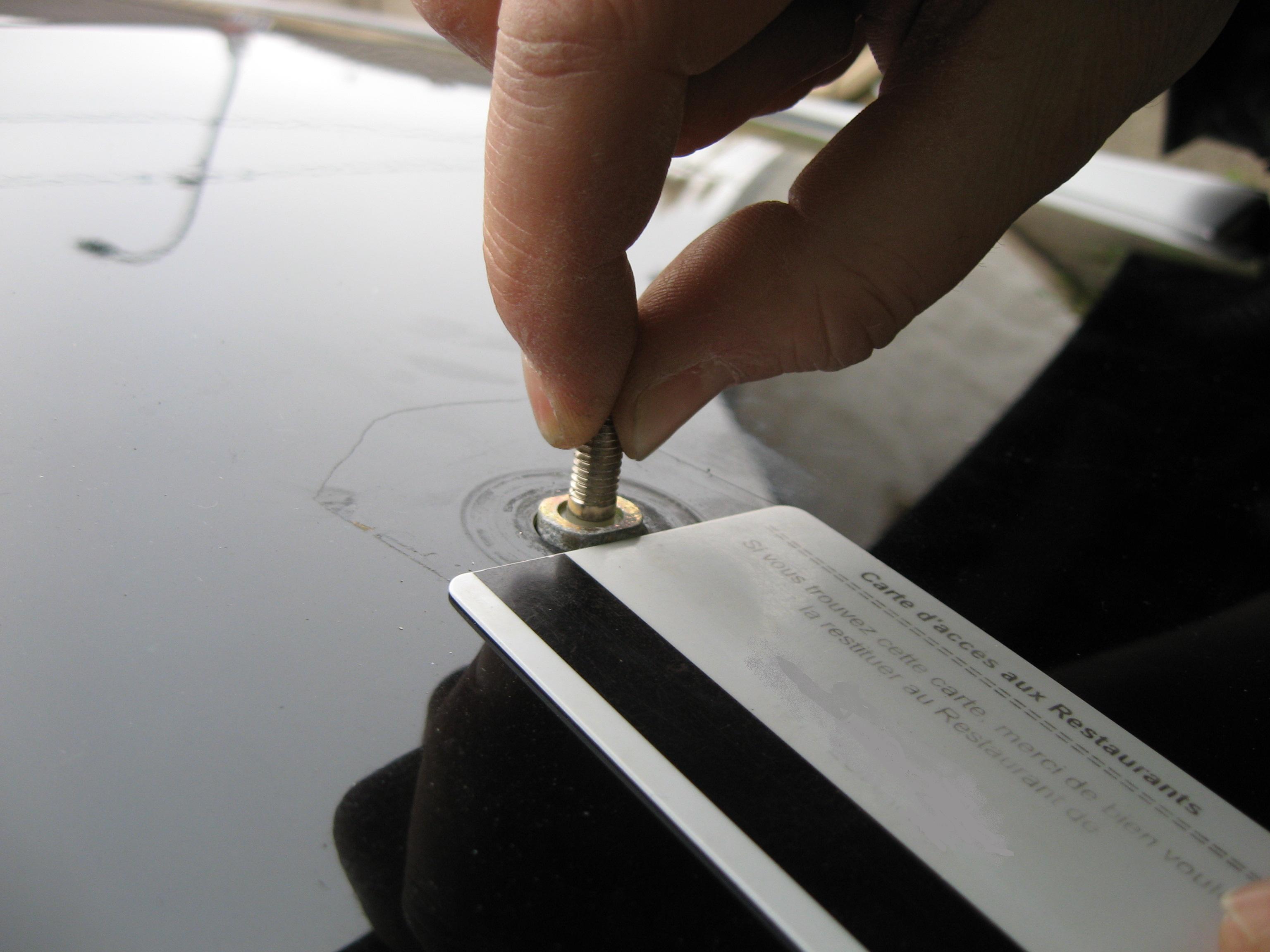

noté l'astuce pour pouvoir visser l'antenne .....

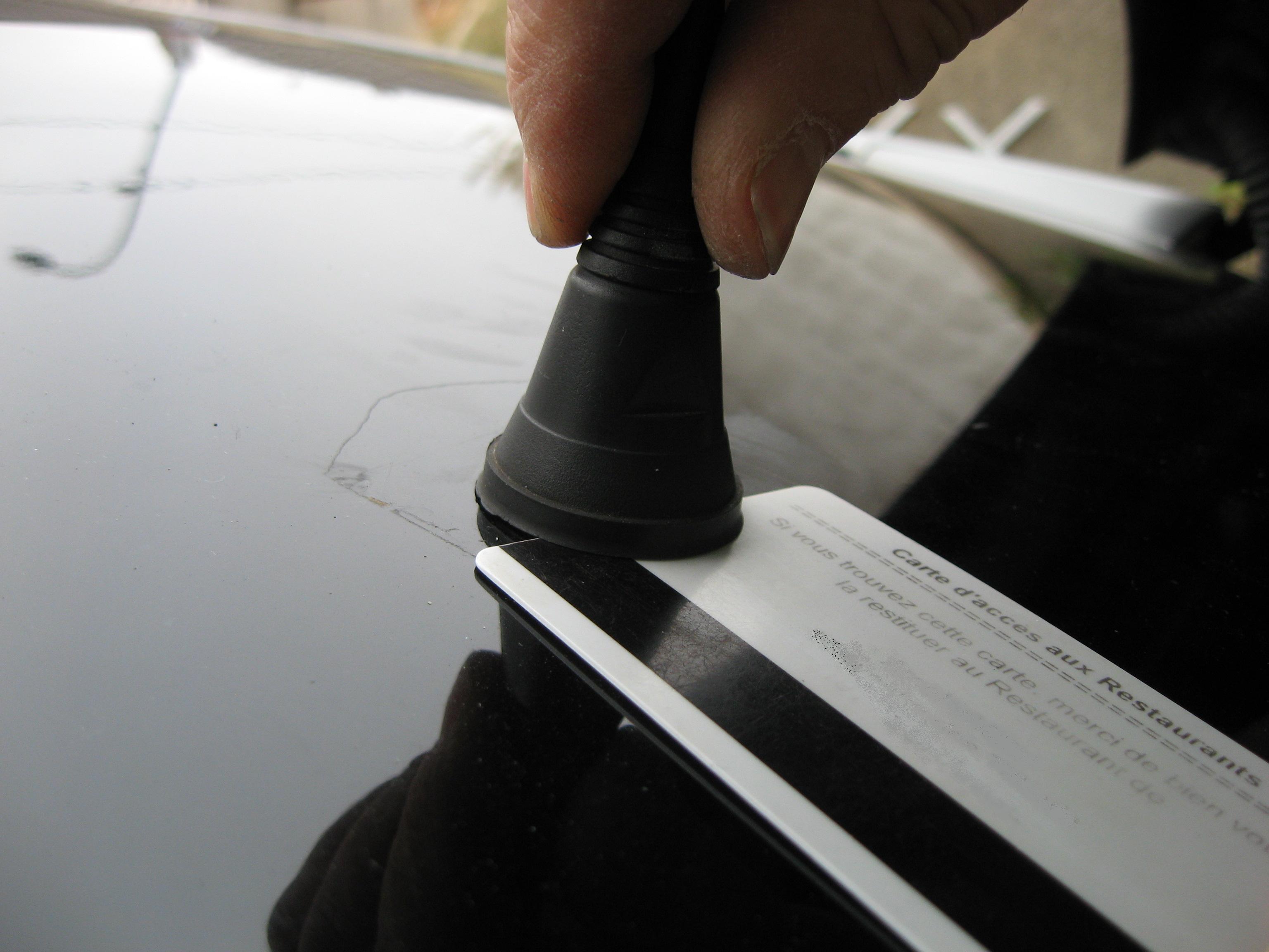

Vissez l'antenne
Et voila c'est fini
N'oubliez pas le connecteur HP, les quatre vis en respectant les trous pour les ergots et le cache par rotation.

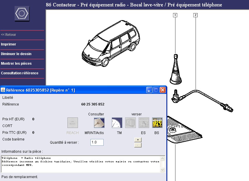

Si quelqu'un sait ou va le câble de l'antenne telephone ?
Messages : 927
Re: Montage Antenne Telephone d'origine
C'est pas plutot l'équipement / pré-équipement téléphone cette antenne :?:
Re: Montage Antenne Téléphone d'origine
Au moins un qui suit,erreur corrigée ! :mrgreen:
Oui, et il va normalement sous l'accoudoir central....

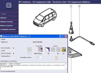

Pour ceux qui l'ont perdue .....
