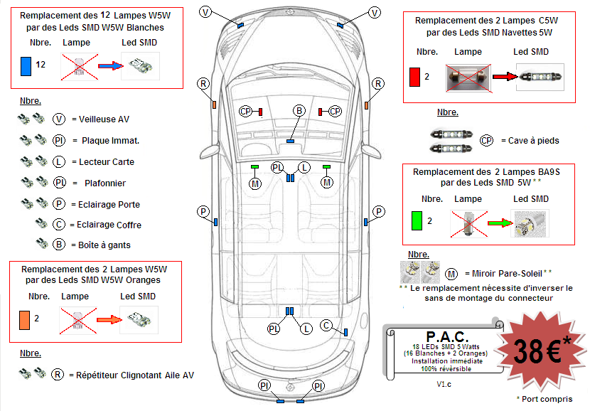

L'Avantime est équipé d'origine pour ses différents éclairages (hormis les projecteurs avant et feux arrières) d'une multitude de petites lampes qui éclairent Jaune et gourmandes côté consommation :(
Pour les Cap'taines qui veulent se lancer dans le remplacement des 18 ampoules d'origines 5w par des Leds SMD de 5W à consommation réduite
voici une notice pour y parvenir de manière immédiate et 100% réversible :
Notice d'aide à l'installation du P.A.C..pdf
(412.64 Kio) Téléchargé 371 fois
Il ne vous reste plus qu'à vous procurer les Leds :!: et faire la manip :wink: Le résultat : Un éclairage plus clair, le rendu LED et une consommation réduite :wink:
:idea: Pour ceux qui ne veulent pas courir faire les magasins j'ai confectionné ceci :
Nota : Le fonctionnement sur Avantime des Leds composant ce P.A.C. a été validé : ici

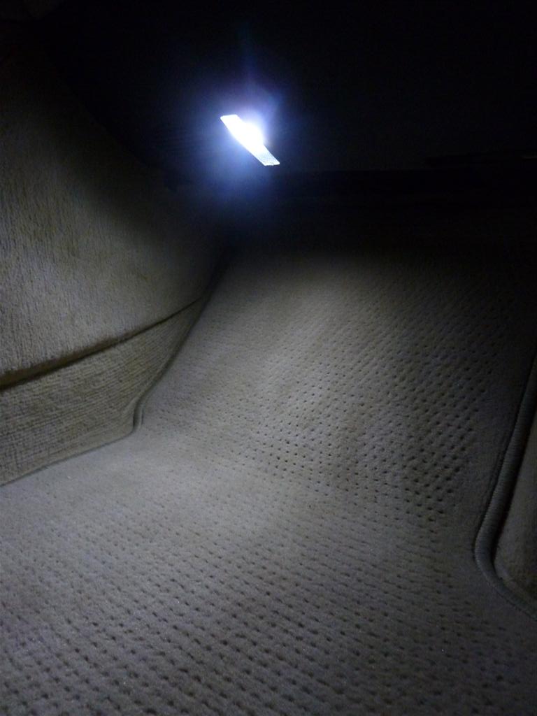

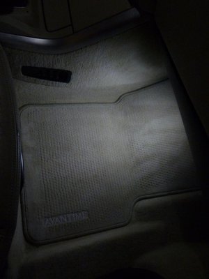

Le passage en LED est 100% réversible immédiatement :wink: La seule et unique différence permettant de comparer avec l'original tient dans le fait que le rendu visuel est clair et non jaune :wink:
Ci joint deux photos prises sans flash avec les LEDs installées :
(Attention : ne pas se fier à l'halo légèrement bleuté qui est causé par l'appareil photo)
Après c'est une question de goût :mrgreen: :idea: Mais pour te convaincre je peux t'envoyer une LED pour ta liseuse.... la preuve en vrai est plus parlante :D
