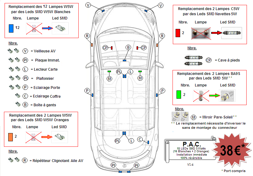

j'ouvre ce post pour les Cap'taines intéressés
L'Avantime est équipé d'origine pour ses différents éclairages (hormis les projecteurs avant et feux arrières) d'une multitude de petites lampes qui éclairent Jaune et gourmandes côté consommation
Pour les Cap'taines qui veulent se lancer dans le remplacement des 18 ampoules d'origines 5w par des Leds SMD de 5W à consommation réduite
voici une notice pour y parvenir de manière immédiate et 100% réversible :
Il ne vous reste plus qu'à vous procurer les Leds
Nota : Le fonctionnement sur Avantime des Leds composant ce P.A.C. a été validé : ici
