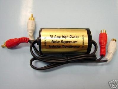

Par contre, je rencontre à nouveau les problèmes de parasite quand l'ipod ou l'iPhone est en charge en même temps qu'en écoute ! Il va falloir que je regarde les masses, voire que j'achète un filtre antiparasite...
Par contre, je ne sais pas lequel des deux modèles il faut prendre : celui-ci qui s'intercale entre la prise jack et l'ampli (ça tombe bien, j'ai fait des prises RCA intermédiaires) = http://cgi.ebay.fr/FILTRE-ANTIPARASITE- ... 037wt_1058

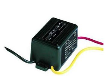

Ou celui-ci qui se met sur l'alimentation ? http://www.carsono.com/682-anti-parasit ... ramid.html
Antiparasite alim.JPG (16.47 Kio) Consulté 12863 fois
Merci d'avance pour vos lumières... :wink:

Ça y est j ai trouvé !
Chez Norauto, j'ai trouvé ce filtre (voir photos).
C est simple, avant de mettre du volume j entendais tellement rien par rapport à d habitude que je pensais que j avais un pb de câbles audio.
J'ai mis du volume, testé en pause, monter le régime moteur etc...
Plus le moindre bruit parasite !
J ai aussi mis les photos des câbles audio nécessaires.

Re: Et on reparle du connecteur AUX ...
Publié : 19 janv. 2013, 23:12
par duc.l
OK, donc tu mets sur la ligne audio, en amont de l'ampli...
Merci pour le tuyau !

Je commande celui que j'ai mis en lien. J'en commande 3... Donc j'en aurai sûrement un à céder, à priori à 11€ en partageant les frais de port... Je vous dirai s'il est efficace... :wink:
Publié : 20 janv. 2013, 08:30
par OASIS
Quand tu dis ampli, tu parles d un ampli supplémentaire ? Pas celui d'origine sous le siège passager ?
Chez moi ça fait ampli -> linein -> entrée du filtre -> filtre -> sortie du filtre -> lecteur mp3
