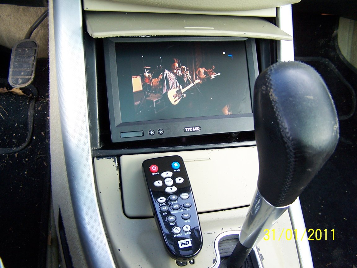

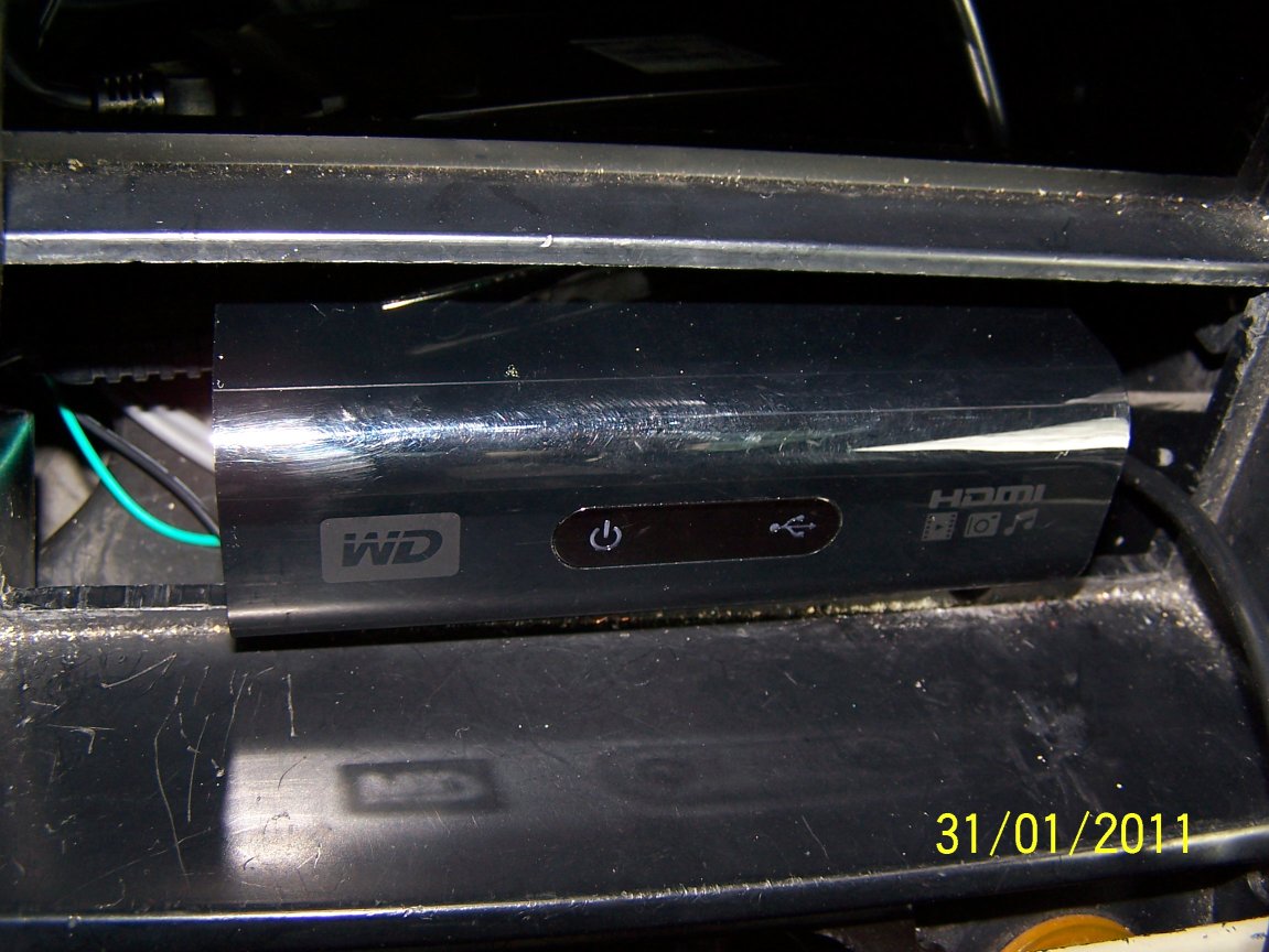

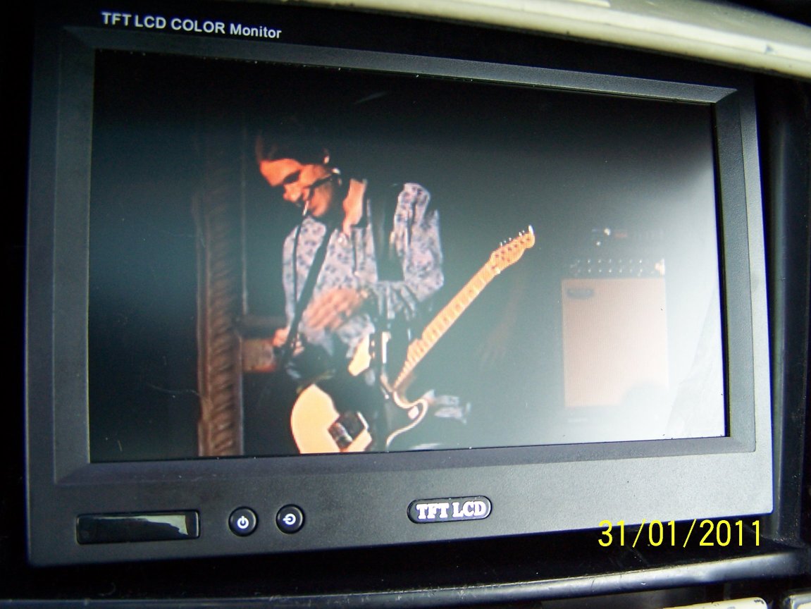

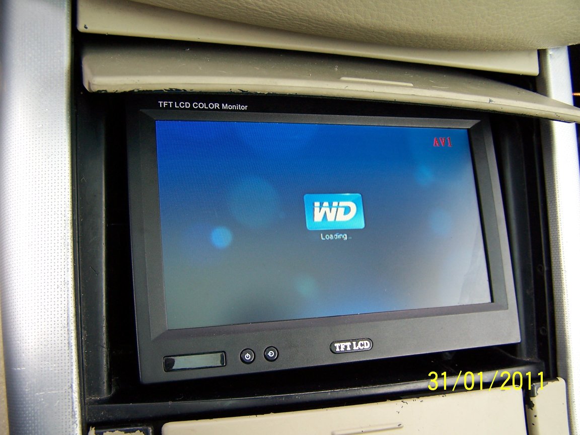

Bonjour à tous!
Voici donc mon installation terminée. Voici des photos:
J'ai donc utilisé un lecteur multimédia de salon WD HDTV (je l'avais et ne m'en servais plus) - il tourne en 12V à la sortie du transformateur. J'ai donc coupé le cable du transfo et branché sur le 12V de la voiture. On y branche un Disque dur externe en USB.
J'ai commandé l'écran sur ebay pour 50 euros (7 pouces TFT spécial voiture, alimenté en 12V).
La sortie audio est branchée sur l'entrée AUX de l'ampli d'origine.
Je peux donc maintenant profiter de toute ma discographie en Flac (bien meilleur son que le mp3). J'ai environ 60 Go de musique, plus des concerts live en vidéo, et quelques dessins animés pour la petite. .....
L'avantage de ce petit lecteur est qu'il décode presque tous les formats audio et vidéos.
La résolution de l'écran est pas terrible mais suffisante pour naviguer dans les fichiers.
Pour les branchements:
J'ai branché la masse de l'ampli directement sur la caisse (un des 3 trous de fixation de l'ampli). J'ai remonté un cable du même point jusque la console centrale.
J'ai pris le +12v après contact sur la prise accessoire. Un filtre antiparasites sur l'alimentation du boitier, boitier et écran protégés par un fusible chacun (2A) et voilà!
J'ai ajouté hier un interrupteur sur l'alimentation. J'alimente le lecteur et l'écran une fois le moteur démarré, ça évite d'avoir l'alimentation pendant le démarrage.
L'écran rentre pil poil dans la console (mais il faut enlever le chargeur et le GPS......mon chargeur est H.S. et je n'utilise plus le GPS!).
Consommation écran et lecteur: 8W chacun.
Le seul inconvénient est le temps de démarrage du système, de 30sec à 1 min. Bien penser à éteindre le lecteur avant de couper le contact, cela permet au disque dur de "s'ejecter".
Je laisse comme ça et ne touche plus à rien!

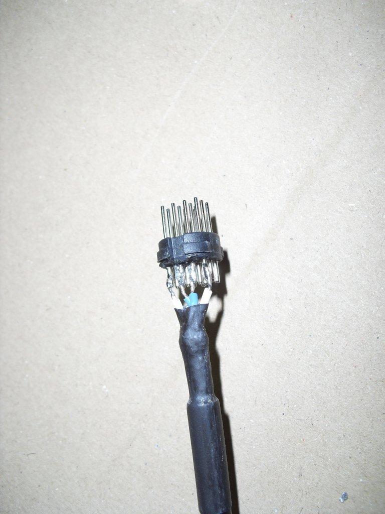

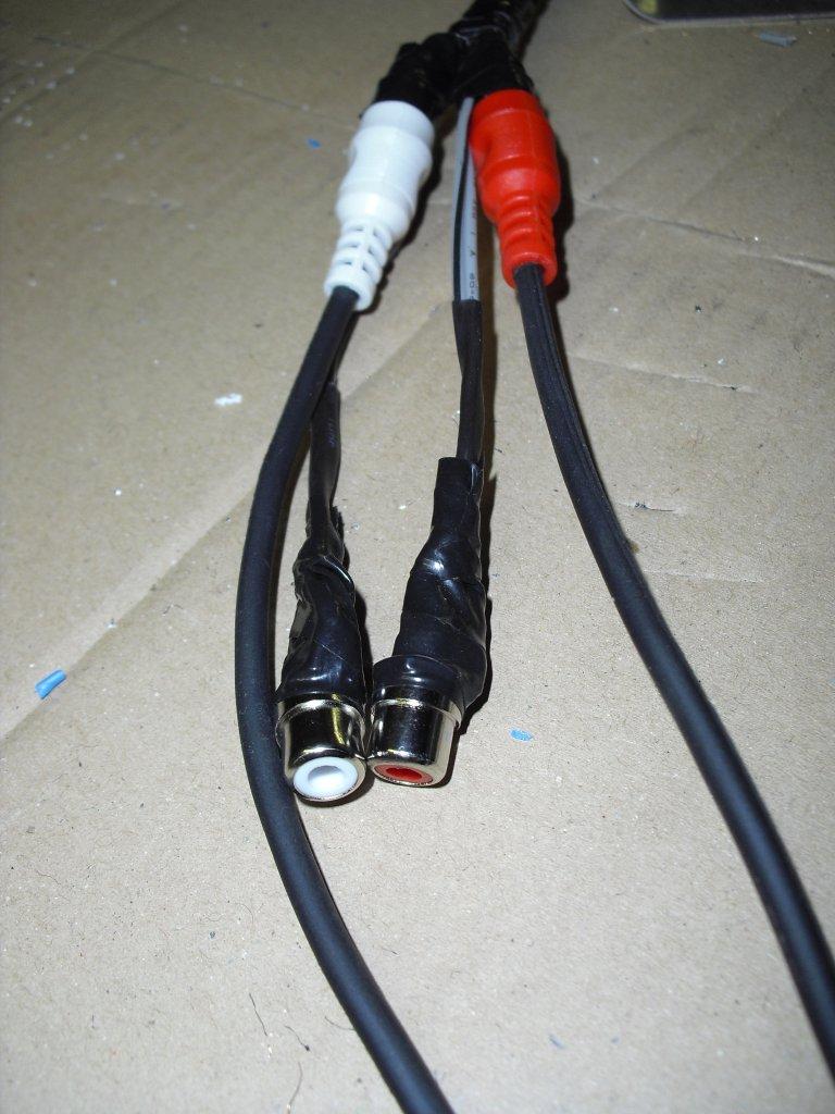

Bonsoir à tous !
Ça y est, j'ai créé ma prise AUX sur ampli...
Je mets 3 photos, et je posterai plus de choses plus tard... Surtout que je vais compléter avec une prise pour l'iphone sur la base du dock sui serve à là fois à alimenter et à écouter la musique... J'ai fait un complément de commande, et je continue le WE prochain en même temps que je crée la prise AUX sur le vaisseau de mon frère... Petite précision : je pensais mettre un commutateur pour passer de la prise jack que j'ai mis sur l'arrière de la console, à l'iPhone, mais en fait pour l'instant, j'ai soudé en "Y"... J'ai commandé un commutateur pour faire ça plus propre...

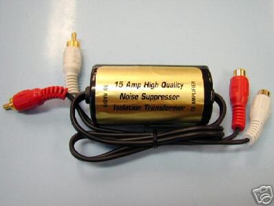

Par contre, je rencontre à nouveau les problèmes de parasite quand l'ipod ou l'iPhone est en charge en même temps qu'en écoute ! Il va falloir que je regarde les masses, voire que j'achète un filtre antiparasite...

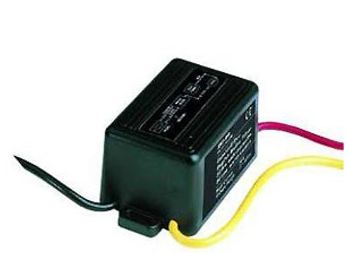

Par contre, je ne sais pas lequel des deux modèles il faut prendre : celui-ci qui s'intercale entre la prise jack et l'ampli (ça tombe bien, j'ai fait des prises RCA intermédiaires) = http://cgi.ebay.fr/FILTRE-ANTIPARASITE- ... 037wt_1058
Antiparasite RCA.JPG (21.91 Kio) Consulté 13480 fois
Ou celui-ci qui se met sur l'alimentation ? http://www.carsono.com/682-anti-parasit ... ramid.html
Antiparasite alim.JPG (16.47 Kio) Consulté 13480 fois
Merci d'avance pour vos lumières... :wink:

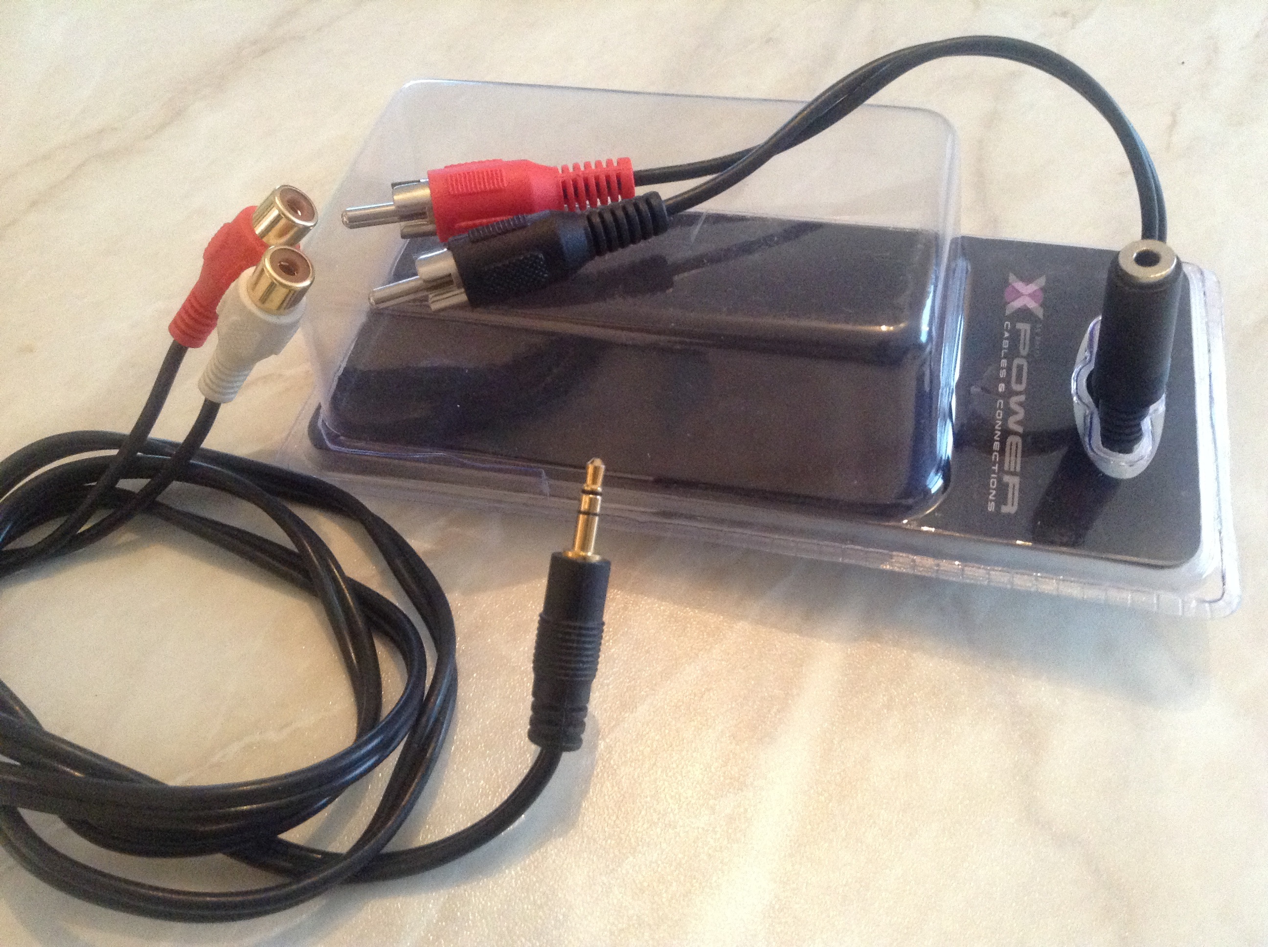

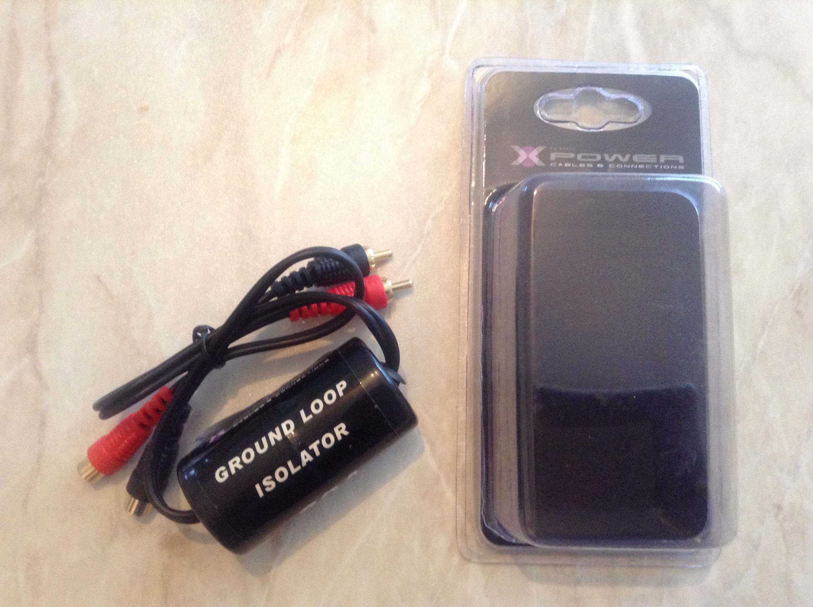

Ça y est j ai trouvé !
Chez Norauto, j'ai trouvé ce filtre (voir photos).
C est simple, avant de mettre du volume j entendais tellement rien par rapport à d habitude que je pensais que j avais un pb de câbles audio.
J'ai mis du volume, testé en pause, monter le régime moteur etc...
Plus le moindre bruit parasite !
J ai aussi mis les photos des câbles audio nécessaires.

OK, donc tu mets sur la ligne audio, en amont de l'ampli...
Merci pour le tuyau !
Re: Et on reparle du connecteur AUX ...
C'est de ce côté entrée de l'ampli que se propagent les interférences.... :mrgreen:
