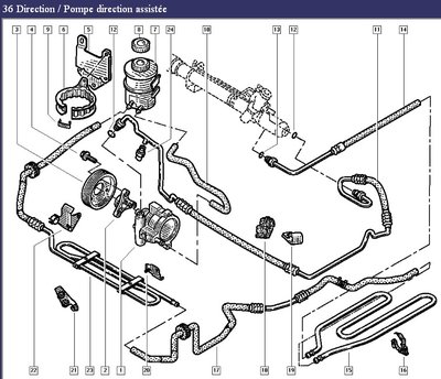

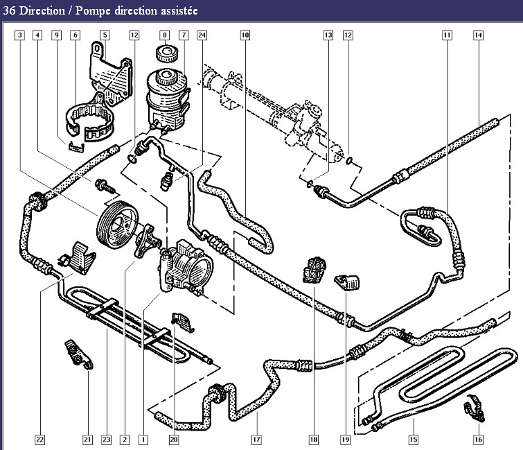

je suis de Tours .j'ai une petite fuite de liquide de DA un des membres du forum a-t-il un schéma du circuit de DA.

Merci pour la doc , j'ai démonté le parechoc avant, merci pour le tuto mais l'élément 13 sur le schéma n'est pas droit il en forme de S .
J'ai bien nettoyé le tout et je regarde demain ou ça fuit. Ce schéma vient de quelle documentation ?

Re: Fuite sur circuit DA
Dialogys pour v6

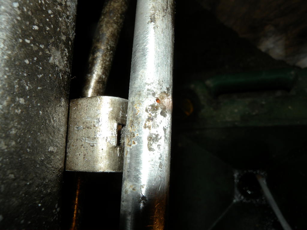

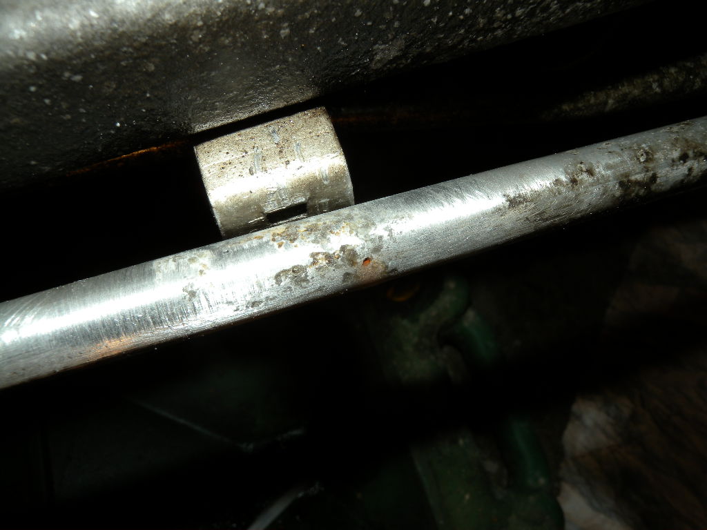

voici les photos du problème
trous dans le tube

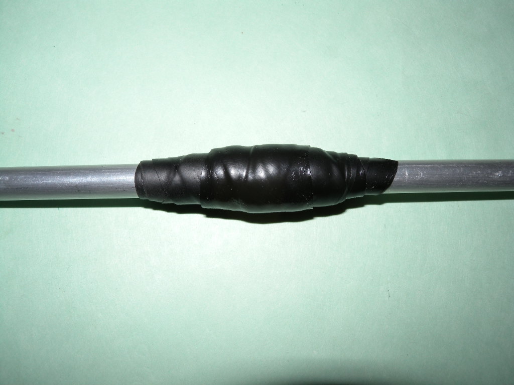

Après nettoyage j'ai rebouché avec de la bande de caoutchouc auto-vulcanisant , cela fait un an que ça tient

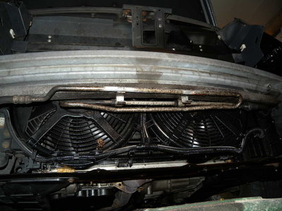

L'huile de DA coulait au sol et tout l’avant de la voiture était plein d'huile , voir première photo , je remettais de l'huile de DA tous les 500km.
Après nettoyage des tubes j'ai utilisé de la bande auto vulcanisante qui me sert au boulot à étanchéifier les connecteurs coaxiaux situé en haut des pylônes.
Dans mon cas la réparation avec ce type de produit était possible car à cet endroit le liquide de DA n'est pas sous pression.
Ceci est un exemple de réparation , après quelques minute les différentes couches de caoutchouc s'amalgament .
Ce produit est sensible aux UV et doit être recouvert de ruban adhésif.

Re: [Fiche: 14] Fuite sur circuit DA
On parle du repère 13 sur le schéma ?

c'est bien le tube repéré 13 qui sur mon AVT est en forme de S et non droit comme sur la doc.
Sur ma premiere photo on remarque les 2 ventilos et le tube 13.
les 2 trous étaient sous les brides de fixation .
Sans démonter on ne voyait pas la fuite mais de l’huile de DA sous la voiture coté parechoc.

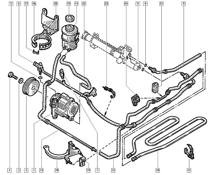

La piece 10 se trouve sous la voiture coté conducteur , la piece 13 est devant les ventilos .Elle est en forme de S et non droite.
Mon avantime est un V6 . Dans dialogys je n'ai pas trouvé ma configuration.
j'ai trouvé ça pour dci ?

J'avais pas bien cherché c'est en effet ce qu'il y a sur mon V6 (réf 23)

Messages : 1867
C'est en effet quasiment toujours sous les pattes de fixation que se produisent les trous, car l'humidité stagne plus longtemps et les couples d'électro-érosion se créés plus facilement là, encore "mieux" dans le sens de pire, si zone de routes est à salage fréquent :!: . La prévention voudrait que l'on mette un entourage isolant entre la patte et le tube :wink: .
