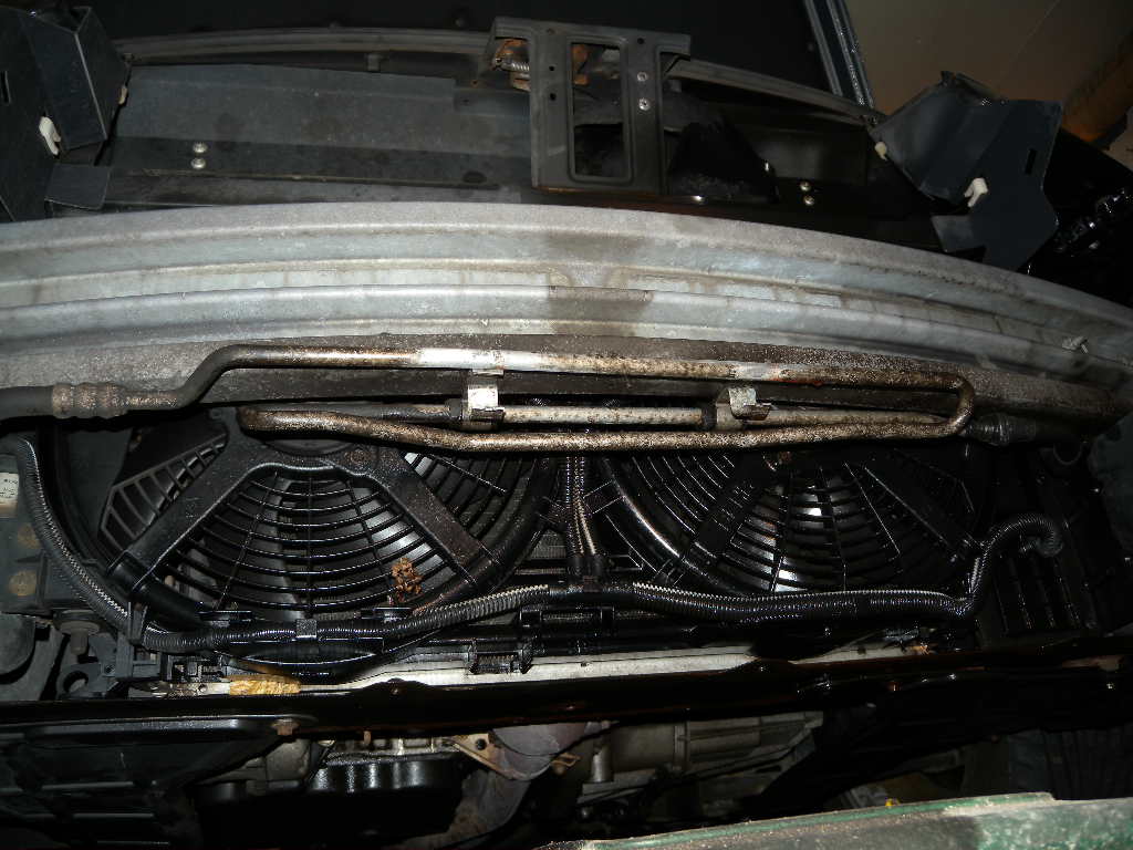

voici les photos du problème
trous dans le tube
Après nettoyage j'ai rebouché avec de la bande de caoutchouc auto-vulcanisant , cela fait un an que ça tient

L'huile de DA coulait au sol et tout l’avant de la voiture était plein d'huile , voir première photo , je remettais de l'huile de DA tous les 500km.
Après nettoyage des tubes j'ai utilisé de la bande auto vulcanisante qui me sert au boulot à étanchéifier les connecteurs coaxiaux situé en haut des pylônes.
Dans mon cas la réparation avec ce type de produit était possible car à cet endroit le liquide de DA n'est pas sous pression. Ceci est un exemple de réparation , après quelques minute les différentes couches de caoutchouc s'amalgament .
Ce produit est sensible aux UV et doit être recouvert de ruban adhésif.

c'est bien le tube repéré 13 qui sur mon AVT est en forme de S et non droit comme sur la doc.
Sur ma premiere photo on remarque les 2 ventilos et le tube 13.
les 2 trous étaient sous les brides de fixation .
Sans démonter on ne voyait pas la fuite mais de l’huile de DA sous la voiture coté parechoc.

La piece 10 se trouve sous la voiture coté conducteur , la piece 13 est devant les ventilos .Elle est en forme de S et non droite.

C'est en effet quasiment toujours sous les pattes de fixation que se produisent les trous, car l'humidité stagne plus longtemps et les couples d'électro-érosion se créés plus facilement là, encore "mieux" dans le sens de pire, si zone de routes est à salage fréquent
. La prévention voudrait que l'on mette un entourage isolant entre la patte et le tube
