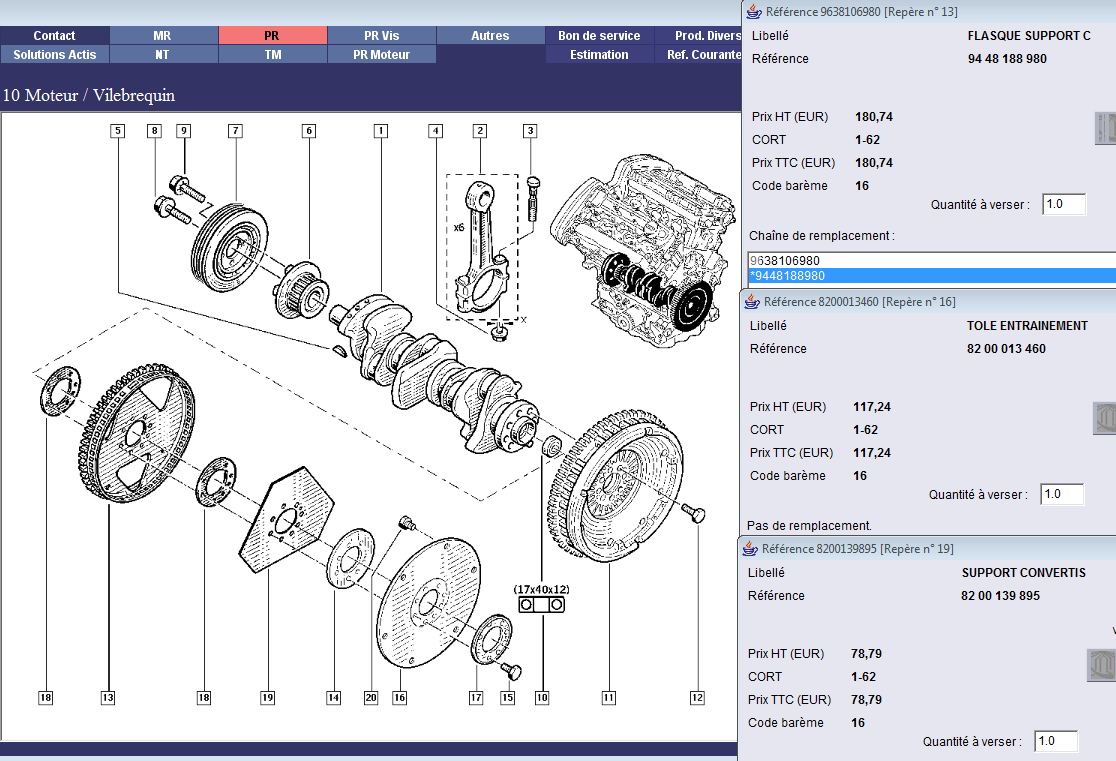

Et voilà, grâce à yenyen92, et quelques forumeurs avertis qui avaient senti le coup, le diagnostic de ma panne a été rapide : tôle d'entraînement HS... Il fallait donc déposer la boîte, le convertisseur, pour déposer cette fameuse tôle...
Avec la précieuse aide d'hug1982, nous avons déposé la boîte hier et j'ai déposé le convertisseur aujourd'hui...

Voici les références et prix pour la SU1-012 :
  • Convertisseur : réf. 77 01 063 526 - env. 627,83€ en 2010
  • Vis CBLX M8X125 : réf. 77 05 096 080 - env. 2,15€ en 2010 (repère 20 sur schéma ci-dessus) => 6 unités
  • Rondelle d'appui - Réf. 82 00 013 461 - env. 12,81€ en 2010 (repère 17)
  • Vis volant moteur - Réf. 96 20 059 880 - env. 4,88€ en 2010 => 8 unités
  • Tôle d'entrainement - Réf. 82 00 013 460 - 154,36€ TTC au 25/02/2013
  • Gousset - Réf. 82 00 216 355 - 24,28€ TTC au 25/02/2013
  • Support convertisseur - Réf. 82 00 1.9 895 - env. 78,79€ en 2010
  • Entretoise - Réf. 96 17 689 880 - 11,37€ TTC au 25/02/2013 => 2 unités
  • Flasque support - Réf. 94 48 188 980 - env. 180,74€ en 2010
  • Joint torique BVA - réf 77 01 050 150 - 2,94€ TTC au 25/02/2013
  • Joint torique BVA - réf 77 01 050 151 - 1,40€ TTC au 25/02/2013
