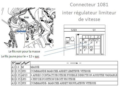

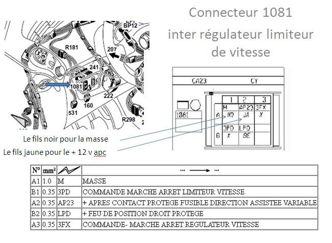

Re: Gps Garmin
Il semble que le texte précédent est un peut erroné
Voici plusieurs solutions:

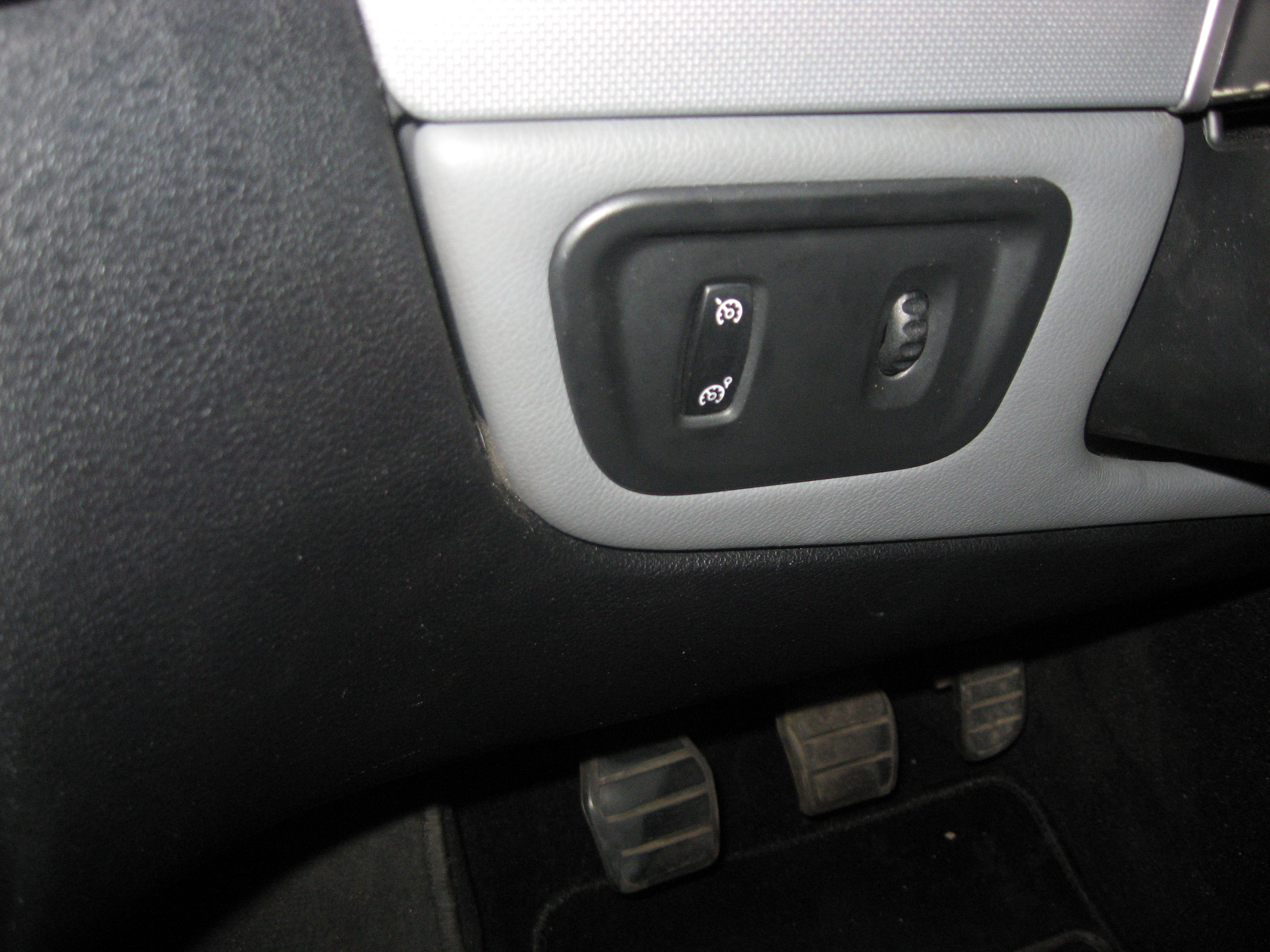

- un +12v apc est disponible sur l'interrupteur du régulateur de vitesse à gauche du volant (N° 1081 gros blanc ) .

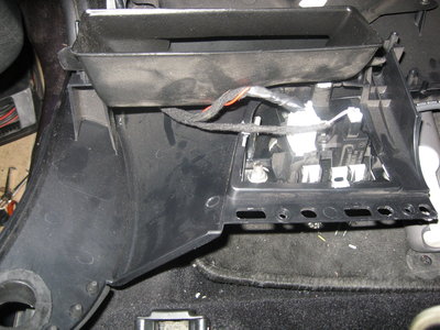

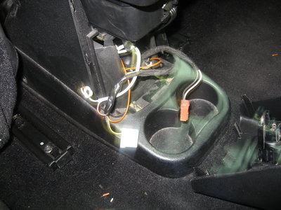

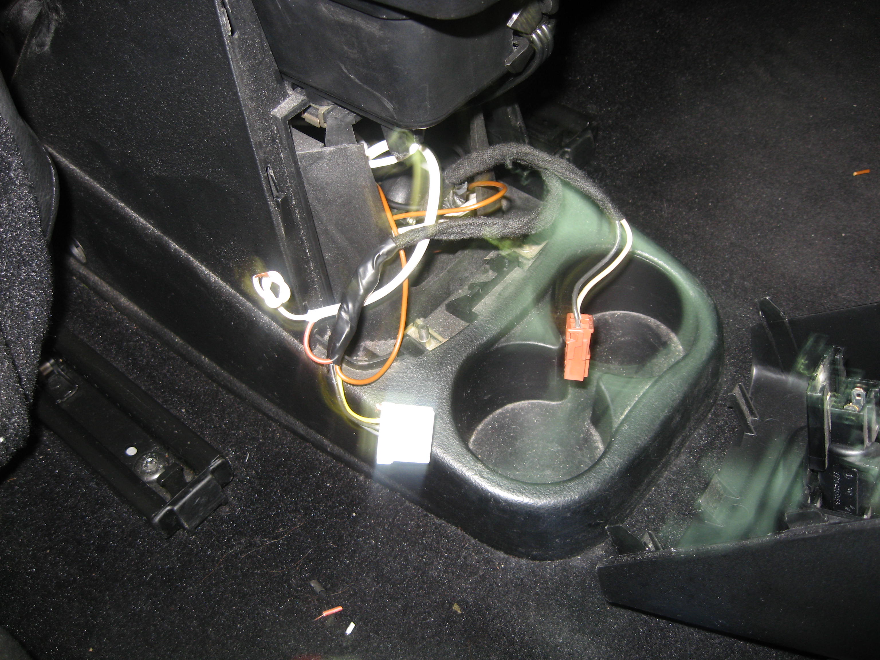

- un autre connecteur se trouve sous l'accoudoir central ( connecteur avec 4 fils n°492 blanc ).
NB: Attention sur la photo le fils rouge (492.4) a été supprimé. on voit bien les deux à utiliser ...

Merci pour le schéma

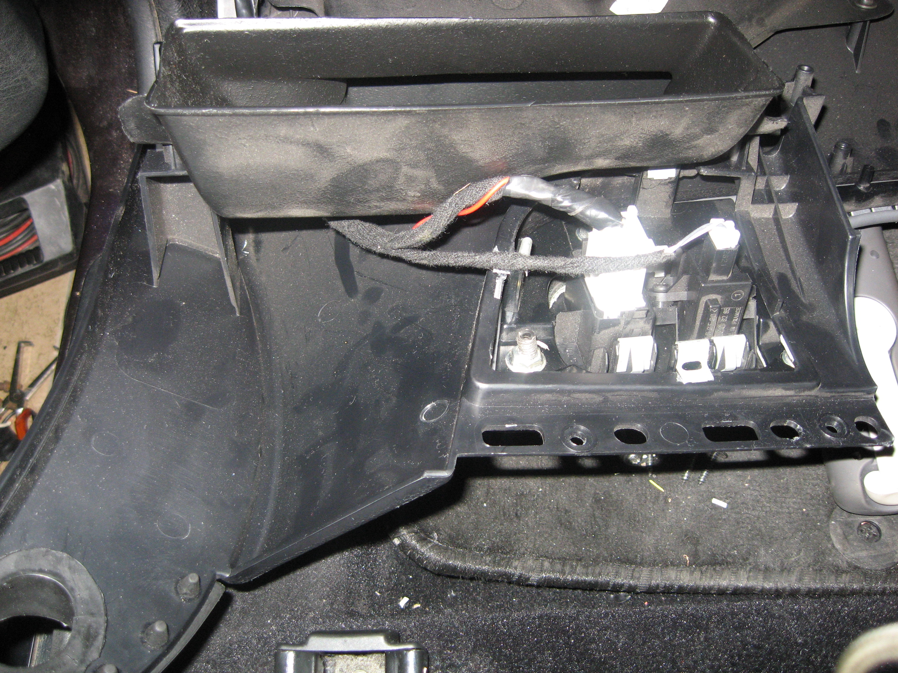

Je mettrai quand même les photos lorsque j'ai démonté le dessous de la console.
Vous pourrez y voir les connectiques sur lesquels je voulais me brancher (je précise que j'ai un dynamique)
