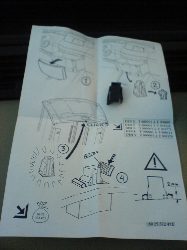

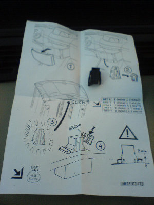

Il faut donc acheter :
le Kit APV pull/push pour boite à gants - 6025372473 - 18.50€
Ce kit est pas mal puisqu'il inclus en plus une jolie fiche de montage :
Ap vous signale a écrit : Voir ici dans la rubrique service

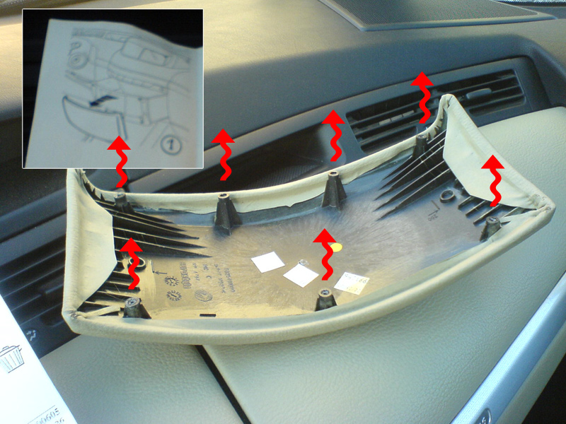

Il faut commencer par démonter la plaque d'habillage (petit tournevis torx de rigueur).
Re: Reparation tiroir central (vide poche)

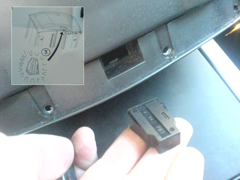

Ensuite, il faut retirer la pièce défectueuse :
Et c'est déjà presque fini :)
Ensuite viens le moment d'appliquer le ''correctif'' qui fait que ça devrait plus casser ...
Et le tour est joué :)
Je ne vous remet pas de photo, mais il faut bien sur penser à revisser toutes les vis torx de l'habillage.
Le seul vrai conseil, c'est d'avoir une petite clef torx coudée.
J'ai commencer avec un truc un peu gros, j'ai vite été piquer l'outil chez un pote :)
Voilà et bonne chance !

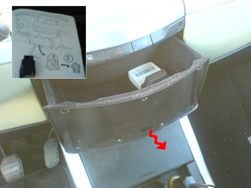

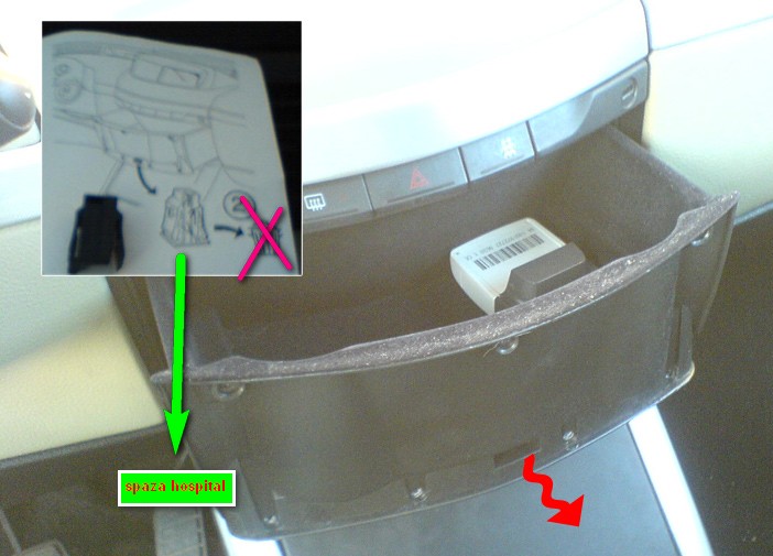

Re: Réparation tiroir central (vide poche)
Et une image en plus :mrgreen: N'oubliez pas !

Pièce reçue aujourd'hui, un peu plus de 40 € mais je pense avoir commandé une mauvaise référence (plus chère car mon sachet contient 2 pièces plastiques,la principale et un petit "bitonieau" je sais pas ou il va celui-là!)
Je ne comprend pas non plus le systeme de l'autocollant mousse pour "fiabiliser" le tout.
Et puis, tant qu'on y est, la clef Torx,c'est une n° combien ?
Merci à tous :wink:
Re: [FICHE:53] Réparation tiroir central (vide poche)
Y a bien le petit bitonniau dans le sachet, tu as la bonne réf...
Cette pièce est valable pour la boite à gant, et la il faut le "bitoniau" si tu l'as cassé :wink:

Bon,c'est fait,sans difficultés majeures,les vis viennent facilement.
J'ai mis les "correctifs" en mousse,sans trop savoir pourquoi...
Ce qui casse,c'est le plastique du "cul" de la pièce, je pense qu'avec le temps,elle dois se positionner de travers,et le bitonio qui doit etre au fond du tiroir vient grignoter ce plastique et paf!
Puet etre que les collants mousses empechent la pièce de se mettre de travers :?:
A propos,c'est une clef Torx n°15 qu'il faut :wink:
Oui, c'est la bonne explication...
