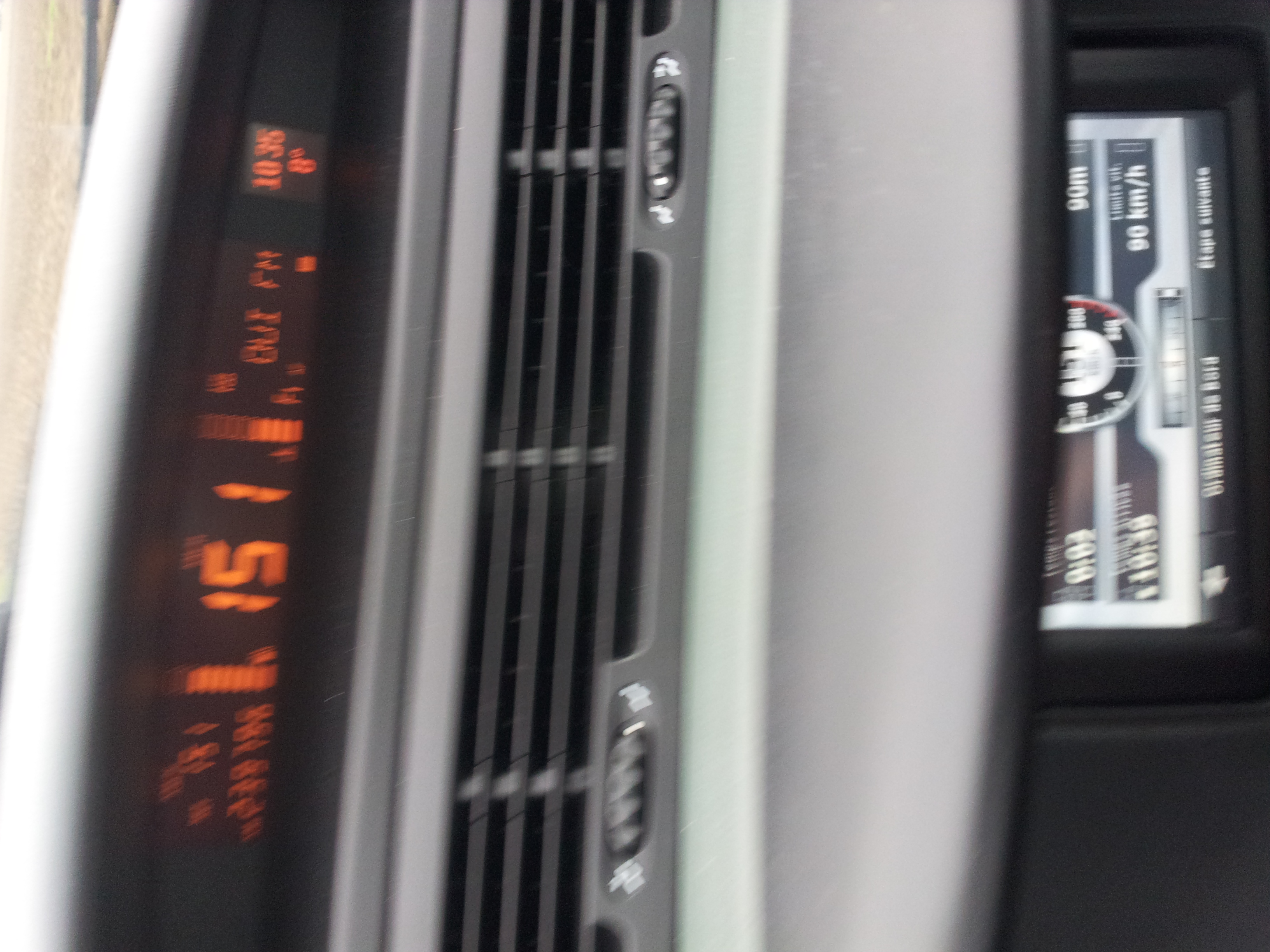

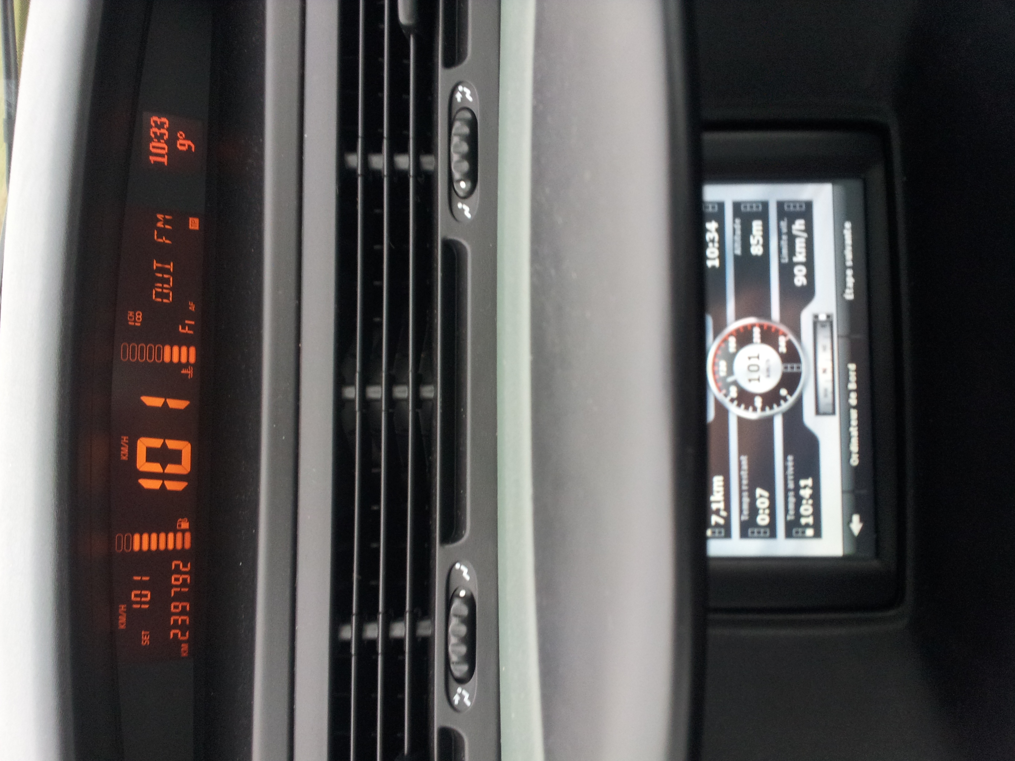

Solution trouvée, la méthode Crecre est la bonne :
Un coup de valise, le paramètre "indice tachymetrique" doit être réglé à 40 au lieu de 175 pour des pneus en 235/50/17.
Ca se fait dans le calculo ABS/ASR en entrant dans le menu commandes puis paramétrage indice tachymetrique et en entrant la valeur 40 puis validation.
Et la c'est pile poil raccord avec mon gps Clarion et celui de mon tél !
Photo à l'appui à l'appui à 2 vitesses différentes.
- Messages : 6857
Re: Décalage compteur kilométrique
À 151km/h ! Sur autoroute Allemande bien sûr ! Désolé pour le flou artistique mais l'autoroute est en mauvais état et ça bouge.

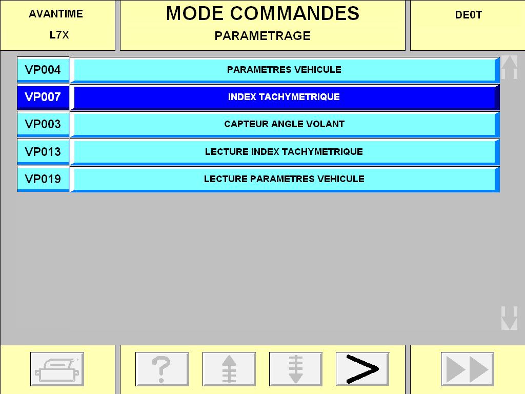

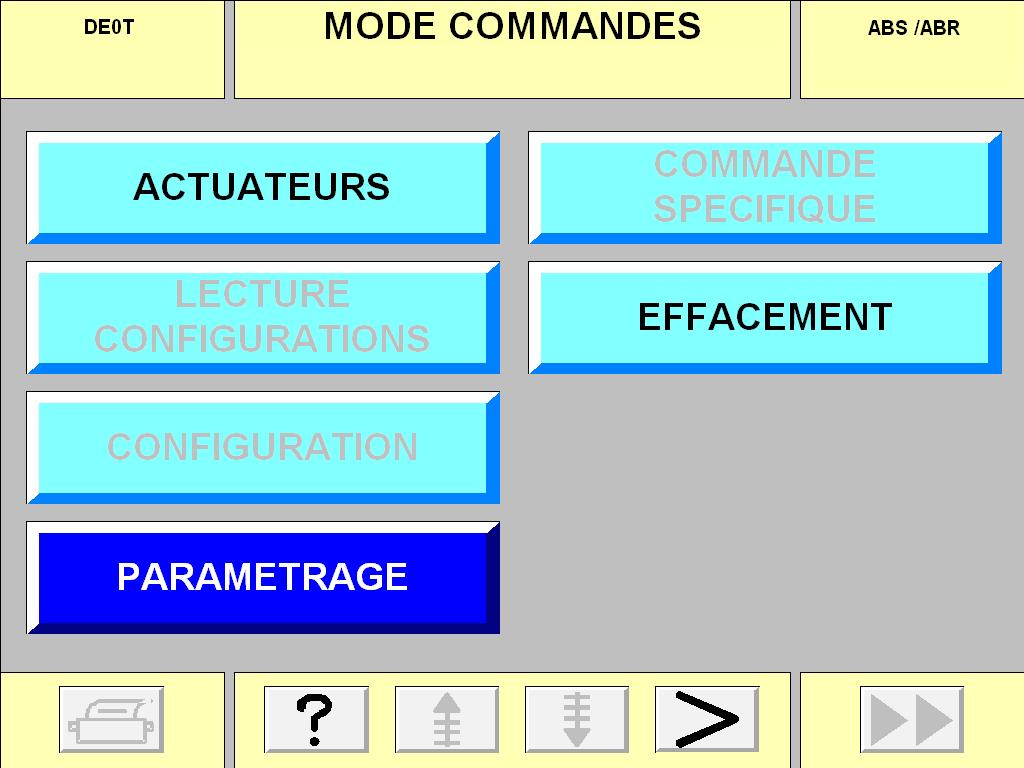

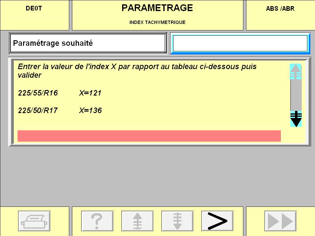

ATTENTION TUTO :
Matériel nécessaire : CAN CLIP et AVT,
Voici le menu du calculo ABS :

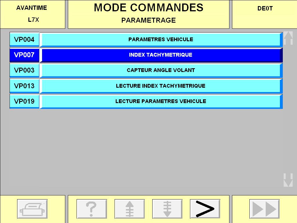

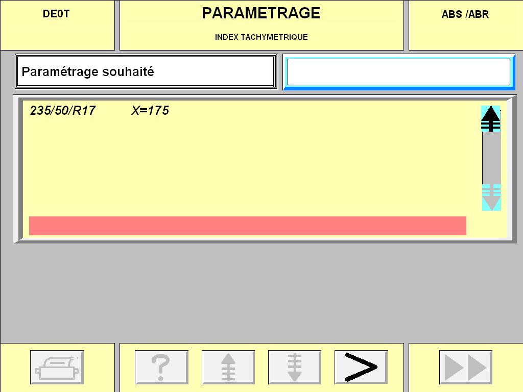

- Messages : 6857
Cliquez sur "INDEX TACHYMETRIQUE" et vous arrivez sur la page de saisie de l'index où l'on voit la première partie du tableau pour les 2 premières montes pneumatique de l'AVT :
- Messages : 6857
Quand on descend, on voit la deuxième partie, on voit la monte en 235/50/17, vous remarquerez qu'il n'y a pas d'index pour la monte en 18' :
- Messages : 6857
On peut donc saisir une valeur d'index en se plaçant dans le rectangle en haut à droite et pour lancer le changement il faut cliquer sur le bord bleu de ce rectangle puis on arrive sur la page de validation :
