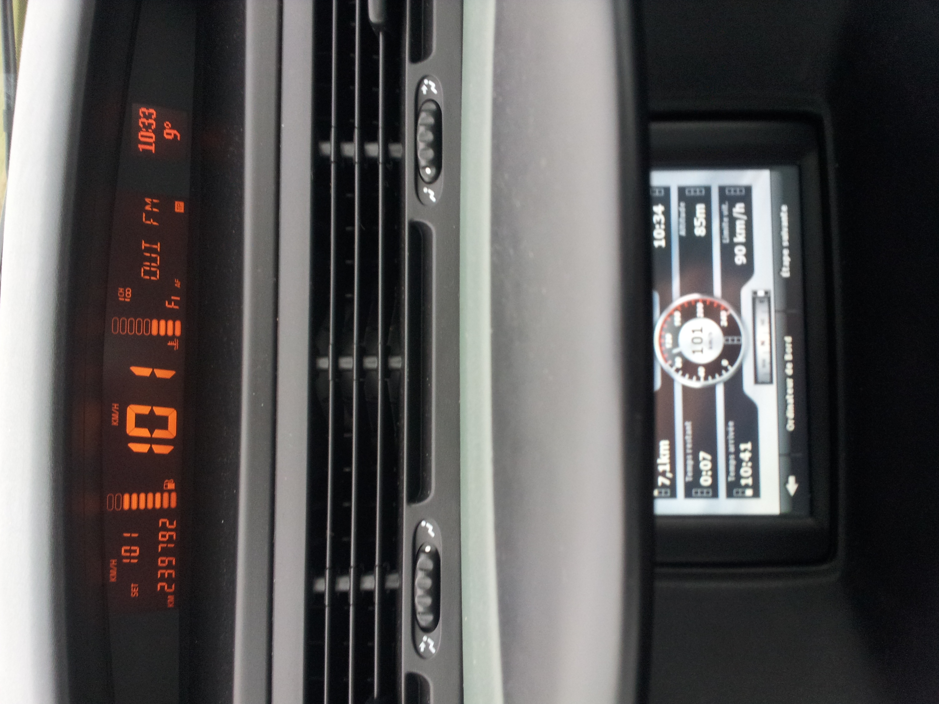

Photo à l'appui à l'appui à 2 vitesses différentes.
Re: Décalage compteur kilométrique
À 101 km/h

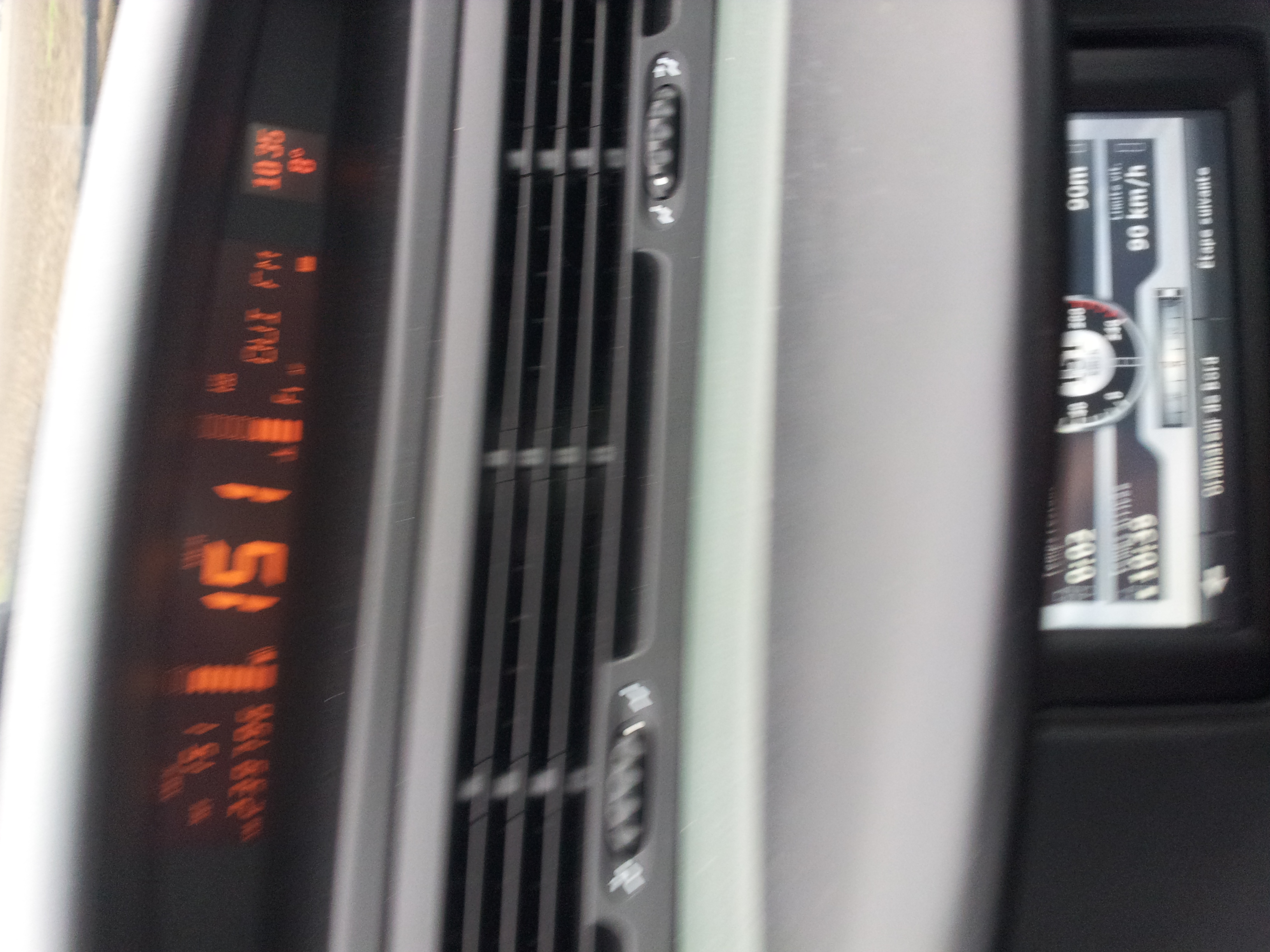

À 151km/h ! Sur autoroute Allemande bien sûr ! Désolé pour le flou artistique mais l'autoroute est en mauvais état et ça bouge. :mrgreen:

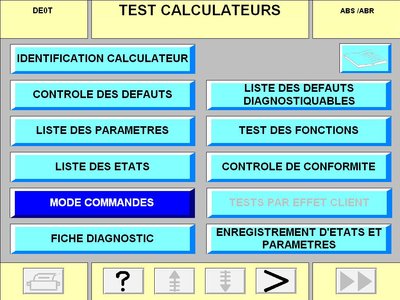

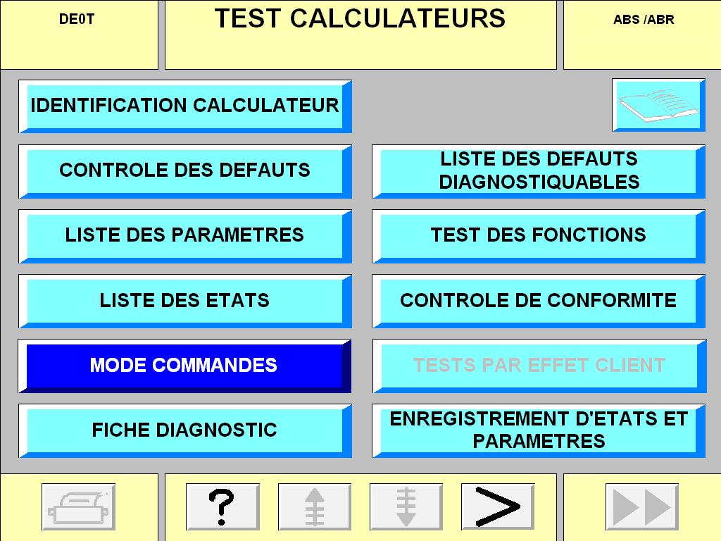

Voici le menu du calculo ABS :

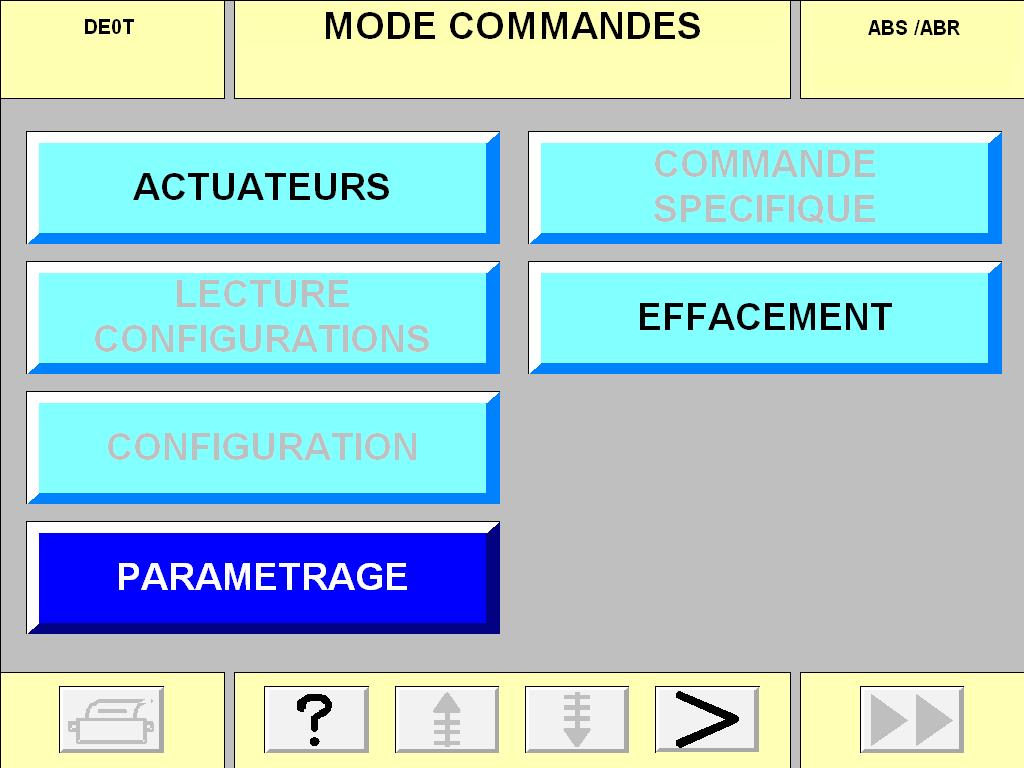

Cliquez sur "COMMANDES" et vous arrivez au menu suivant :

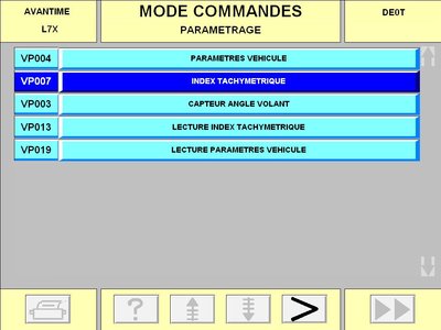

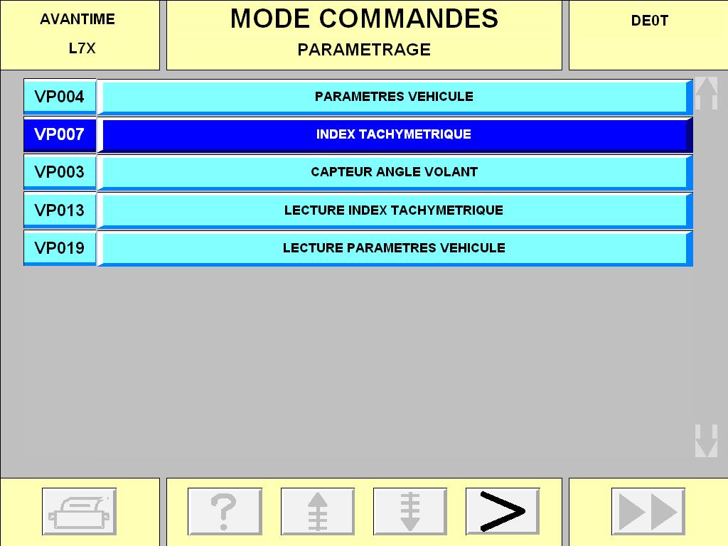

Cliquez sur "PARAMÉTRAGES" et vous arrivez au menu suivant :

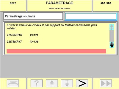

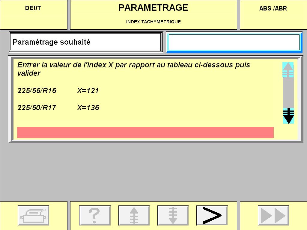

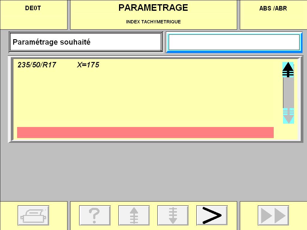

Cliquez sur "INDEX TACHYMETRIQUE" et vous arrivez sur la page de saisie de l'index où l'on voit la première partie du tableau pour les 2 premières montes pneumatique de l'AVT :
Quand on descend, on voit la deuxième partie, on voit la monte en 235/50/17, vous remarquerez qu'il n'y a pas d'index pour la monte en 18' :

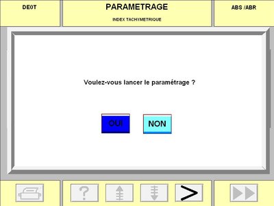

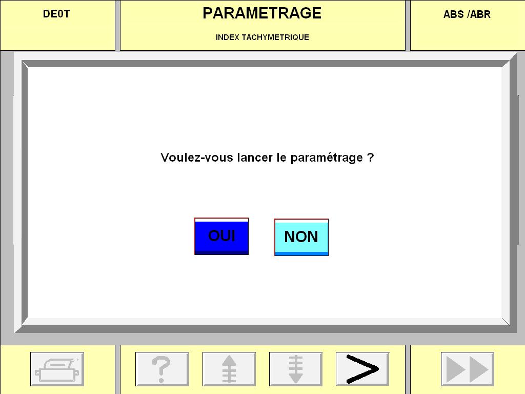

On peut donc saisir une valeur d'index en se plaçant dans le rectangle en haut à droite et pour lancer le changement il faut cliquer sur le bord bleu de ce rectangle puis on arrive sur la page de validation :
Vous cliquez sur "OUI" et vous pouvez vérifier qu'il est bien changé en allant dans le menu "LECTURE DE L'INDEX TACHYMETRIQUE" :
