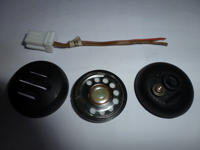

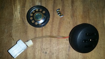

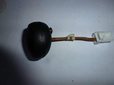

				Donc si vous êtes arrivés ici, c'est après avoir lu un bon nombre de post concernant les radars de recul sans doute !
Et vous avez diagnostiqué le buzzer HS.

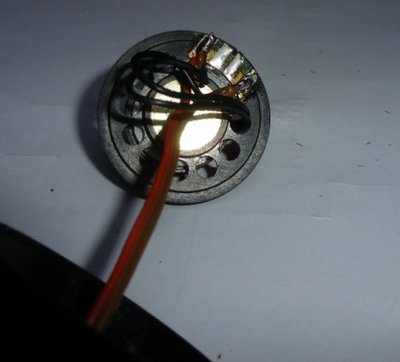

Voici donc quelques photos de la réparation ....

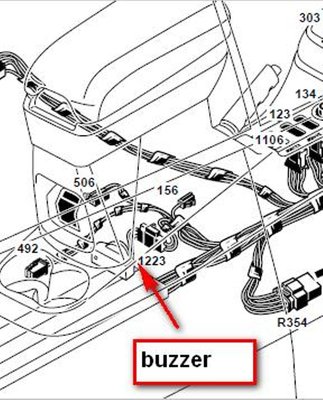

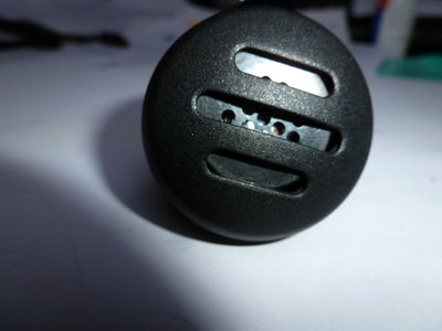

 - Démontage du buzzer situé dans la console centrale, 1 vis  (astuce en le tournant et tirant vers le haut, il sort facilement ).
 - Ouverture du boitier (simplement clipsé).
 - Suppression de la membrane de haut parleur HS et des petits fils électriques et de la partie cuivre.
 - Collage du nouveau buzzer et passage des fils par les trous existants vers la partie connectique.
 - Soudure des fils sur les fils existants.
 - Mise en place du buzzer et des fils dans le boitier.
 - Fermeture du boitier.
 - Remise en place et essais sur le véhicule.
le buzzer original  a une valeur de 100 ohm ( Sources : MR )
Pour essayer, mettre le contact et enclencher la marche arrière, un bip doit se faire entendre.
			-  Pièces de l'ancien
			-  Sans les elements cassés
			-  Soudure
			-  Nouveau buzzer collé sur ancien
			-  Remontage
			-  Buzzer reparé

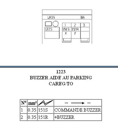

			-  Implantation buzzer.
			-  Connecteur 1223 buzzer parking

				Le numéro de code suivant est inscrit sur cette pièce (infos de berna84 sur avantime italia)
REF: 0263005019 qui correspond à une pièce Bosch (pas étonnant car le park pilot, c'est du bosch).
Attention le prix ça pique !
Quelqu'un connait le prix chez Renault ?
Pour ma part celui que j'ai mis et qui marche à une résistance d'environ 25 ohms (c'est un haut parleur miniature).
Avec un ohmmètre celui d'origine mesure résistance  84 Ohm
Et la MR donne 100 Ohm.
Et ça marche avec un de 25 ohm (mesure faite à l’ohmmètre numérique )

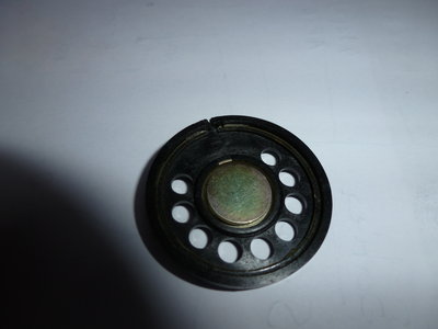

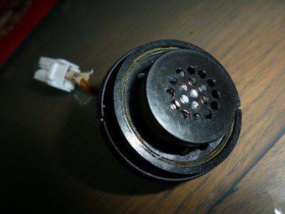

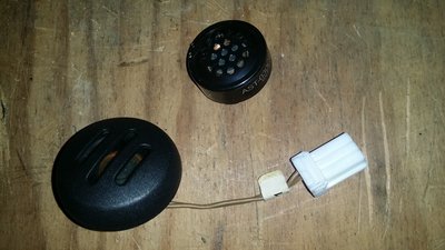

				BOn, entre 2 distribrayages, j'ai réussi à changer mon HP de Radar de recul, j'ai pris celui-ci :
http://fr.farnell.com/projects-unlimite ... f-00001000
Et bien ça marche parfaitement et il prend place dans la petite boite d'origine, donc c'est invisible comme transformation, et je crois qu'il est plus puissant, je ne vais même plus avoir besoin de baisser la musique pour l'entendre.... photos avant après à l'appui :
			-  Avant
			-  Après, un fois soudé et la boite refermée !!! On voit bien le support soudé qui avait laché sur l'ancien à coté !!!
