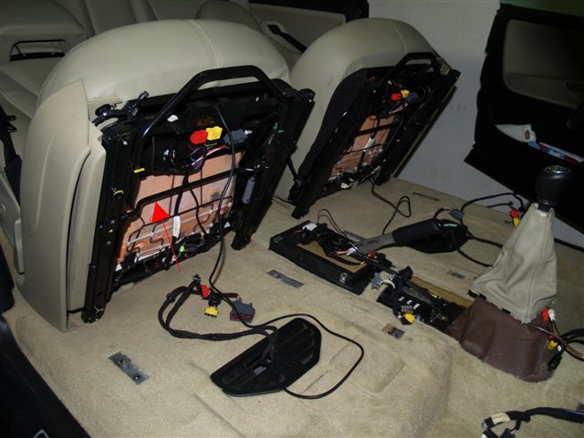

Je post ici la solution que j'ai trouvée (en espérant que ce ne soit pas un hasard), après el remontage des sièges déposés pour changer l'autoradio : il faut réenclencher dans les crans de la glissière la tige transversale métallique sous le siège (pas cette qu'on actionne pour avancer/reculer le siège, mais l'autre, plus au milieu).
Il faut plonger la main sous le siège pour l'atteindre.
Voici la tige en question sur la photo : Je vous rassure, inutile de défaire les sièges comme ici
; c'était lors du remontage après pose de l'autoradio...
