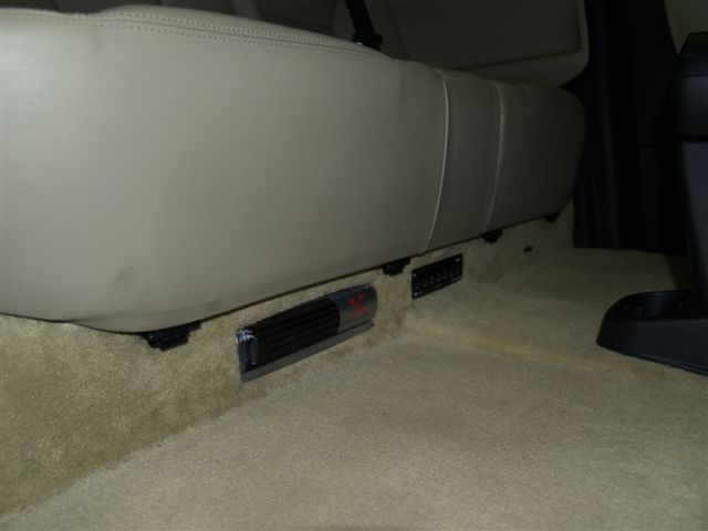

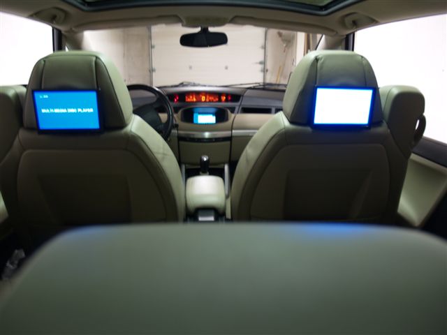

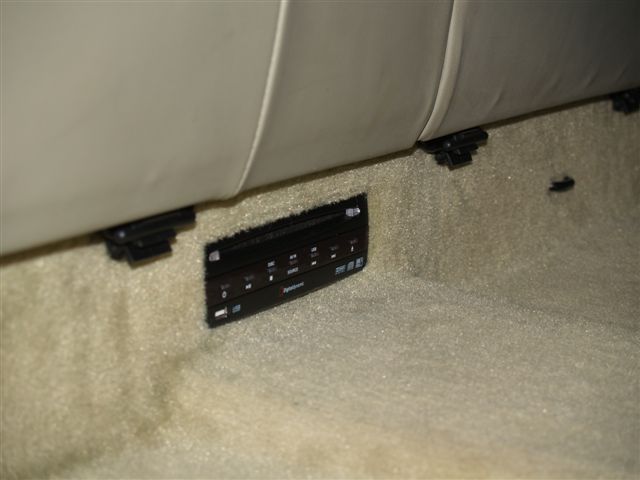

Chose promise, chose due...
J'ai donc fait mon instal ce WE. 8)
C'est avec une petite pointe de fierté vu le résultat que je vous livre quelques photos du rendu. Mais le site me limite à 3 (c'est nouveau ?)... et n'accepte pas les formats .doc ou .pdf... :( donc vous n'aurez pas mon tuto ici:? .
Je l'ai mis sur une plateforme internet à l'adresse suivante en version pdf (vu l'heure, je n'ai pas eu le courage d'attendre l'heure de téléchargement du document iniital de 170Mo) :
http://dl.free.fr/o7QsQzkN1/Tutoinstall ... elight.pdf
J'essayerai de mettre la version originale, a moins que Maître TI ne me dise comment le mettre en ligne ici (en version pdf, comprimé, il fait un peu moins de 1Mo)...
J'ai rempli mon deal passé avec mes gamins à l'époque pour qu'ils acceptent de lâcher la voiture familiale de Mr Tout le Monde (mon grand scénic où on avait mis un écran plafond)... :lol:
Il ne me reste plus qu'à mettre le changeur CD à l'emplacement aménagé pour, dès que je l'aurai récupéré en boutique...

Alors là ... Chapeau bas !
Tu as maintenant un AVT exclusif, sans avoir dénaturé le look de l'engin.
Bravo ...

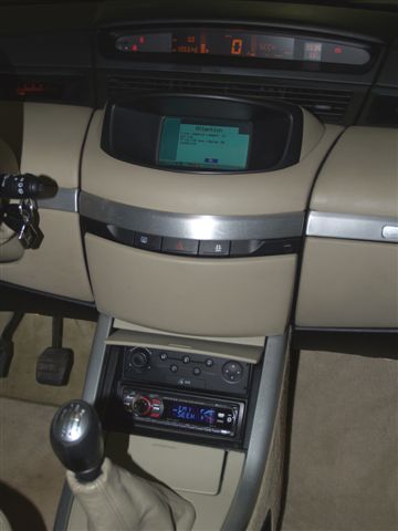

Ben non, :evil: j'ai toujours pas récupéré la commande au volant... Mais Pour l'afficheur, c'est OK. :)
Par contre, sur les fonctionnalités, oui, mon poste est compatible CD TEXT (c'est écrit sur la boîte). Mais je n'ai pas de CD avec ces infos, donc je n'ai pas pu tester. Par contre, je ne pense pas que ça défilera sur l'afficheur du tableau de bord, car je n'y ai déjà que l'info sur la piste lue, et pas le temps restant par exemple... :(
Mais en farfouillant sur le net, j'ai lu sur Pixmania que mon MEX-DV1000 ne serait pas compatible avec les commandes au volant d'origine... :shock: Alors là ! je cours interroger SEBASTO, et leur impose un échange si c'est le cas ! ce qui expliquerait pourquoi je n'ai récupéré que l'afficheur... Et en vérifiant sur la brochure "La Collection High-Tech" de Renault, il n'est en effet pas indiqué qu'il est compatible... contrairement au CDX GT42OU par exemple... :evil:
Je vous tiens au jus :arrow:
P.S. : j'ai fini mon instal avec le changeur CD :

J'ai appelé SEBASTO, ils reçoivent le CDX-GT828U vers le 18 avril ; j'irai, on essayera, et si ça fonctionne, ils me l'échangent contre l'autre. Je perds le DVD, mais dans l'absolu, je n'en ai pas besoin, puisqu'à l'origine ce choix avait été fait car on croyait qu'il était dual zone, et comme il ne l'est pas, j'ai dû rajouter un lecteur DVD à l'arrière.
A noter, il y a quand même un gros écart de prix sur le MEX-DV1000 entre Renault (280€) et SEBASTO (199€)... :shock:
Enfin, pour l'afficheur, oui, les radio s'affichent.
Vu que le poste n'est pas compatible télécommande volant d'origine malgré l'interface, j'ai bon espoir qu'avec un poste compatible (le CDX-GT828U), je récupère plus d'infos sur l'afficheur que maintenant.
Aujourd'hui, s'affichent les infos sur :
- nom de la radio, n° d'enregistrement, ...
- fonctions AF, i-Trafic (TA), ...
- niveau volume sonore
- n° CD et n° plage de lecture
Je n'ai pas :
- titres CD-TEXT
- temps écoulé/restant sur plage lue
- les réglages audios (balance, fader, ...)
