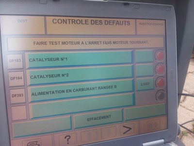

Voilà, ça fait 2 semaines maintenant que j'ai le voyant moteur allumé (et qui ne part plus).
Pas de soucis, pas de perte de puissance, pas de surconsommation ...
Voici ce que donne la CLIP :
A noter que l'ensemble cata/precata/lambda est d'origine.
Re: Voyant moteur sur V6 : a vos avis !

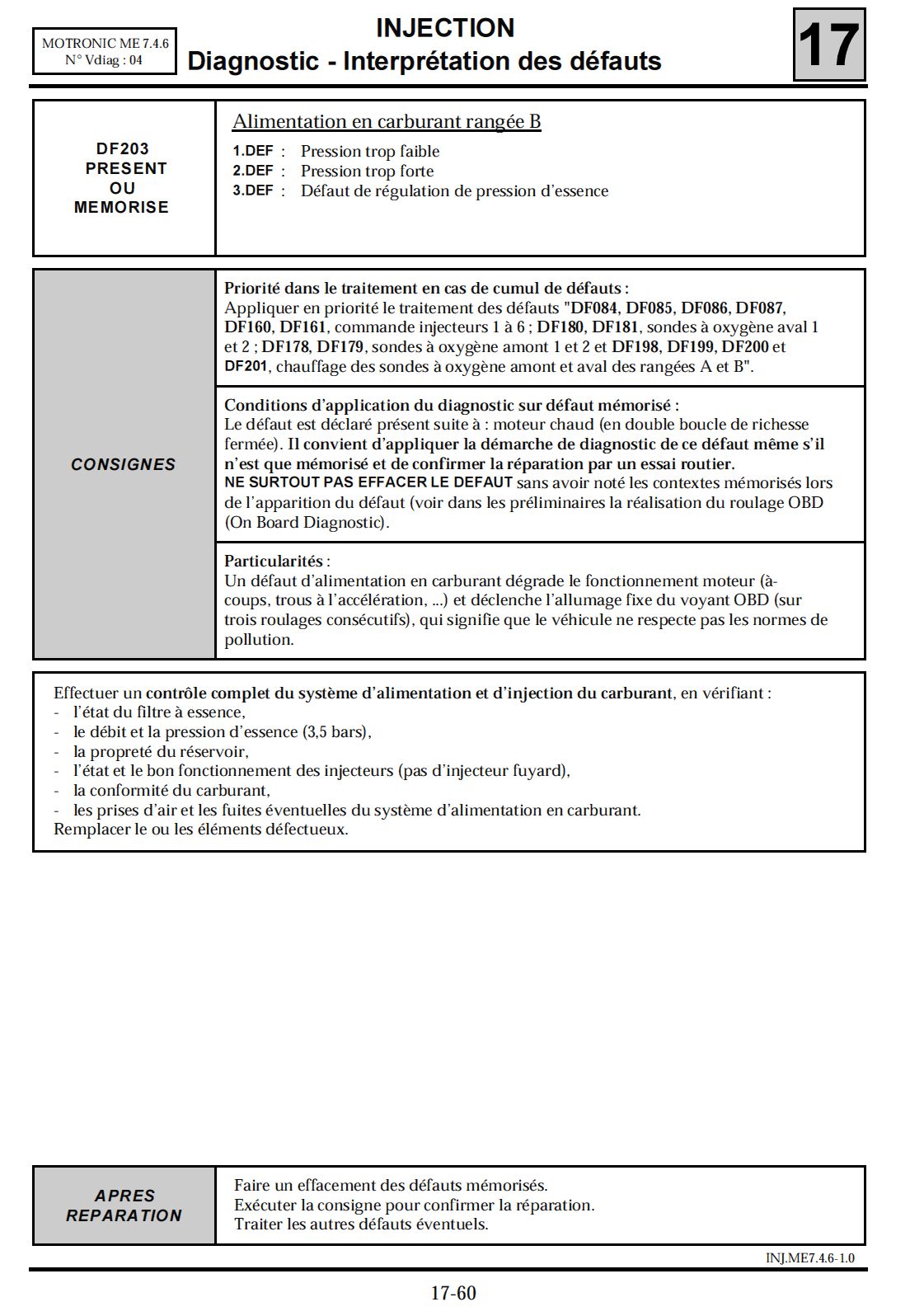

Pour précision le '' 2.DEF '' pour '' ALIMENTATION EN CARBURANT RANGÉE B '' signifie '' trop de pression ''...

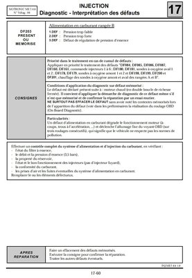

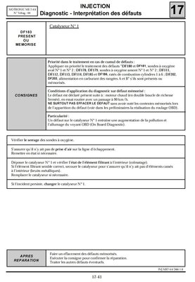

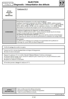

Les fiches des défauts :
DEF 204
DEF 204
DEF184 ... Cata N°2
DEF184 ... Cata N°2
DEF183 ... Cata N°1
DEF183 ... Cata N°1
