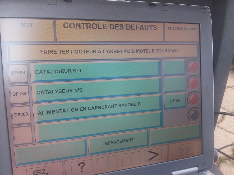

Voilà, ça fait 2 semaines maintenant que j'ai le voyant moteur allumé (et qui ne part plus).
Pas de soucis, pas de perte de puissance, pas de surconsommation ...
Voici ce que donne la CLIP :
A noter que l'ensemble cata/precata/lambda est d'origine.
Re: Voyant moteur sur V6 : a vos avis !
Pour précision le '' 2.DEF '' pour '' ALIMENTATION EN CARBURANT RANGÉE B '' signifie '' trop de pression ''...

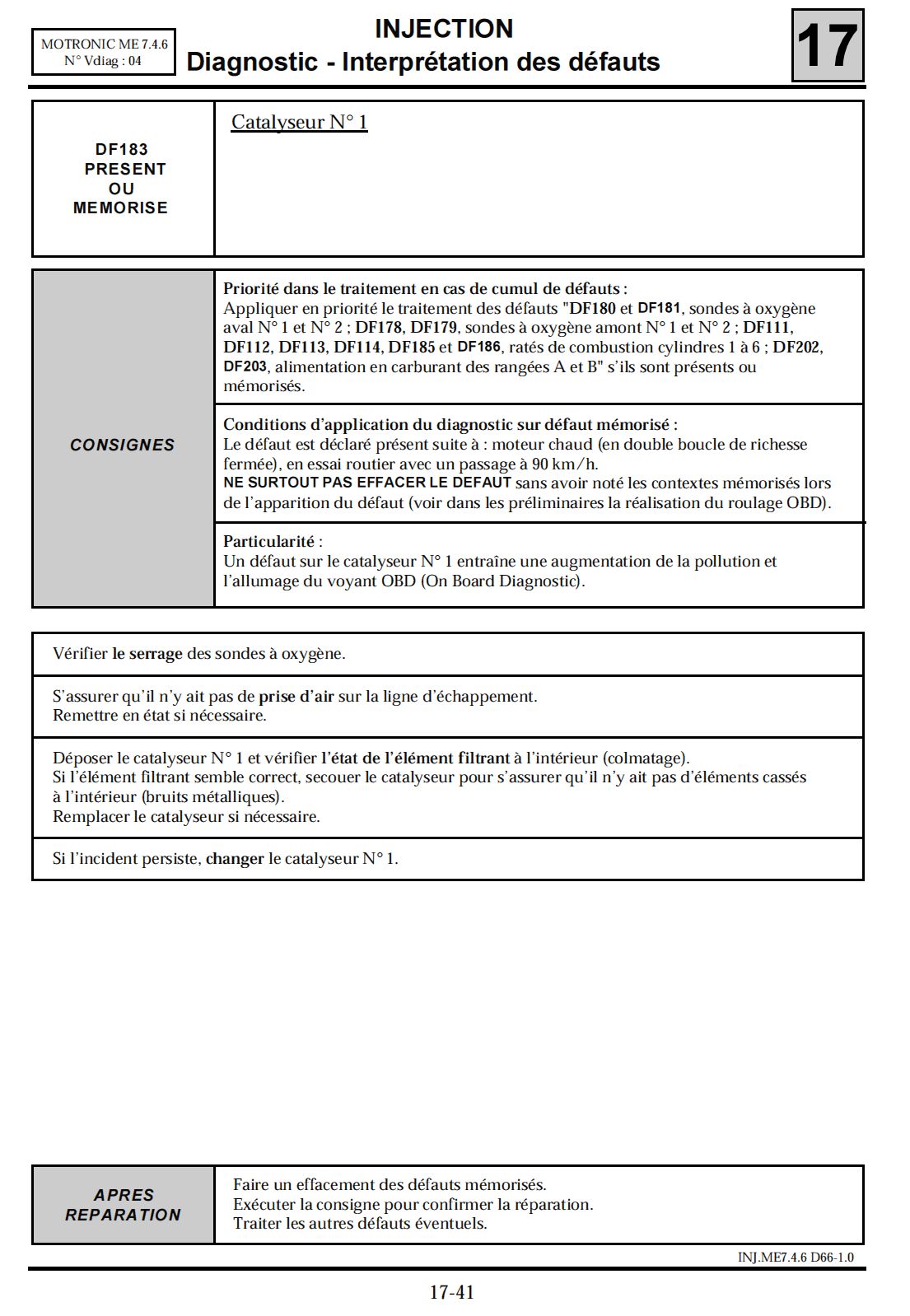

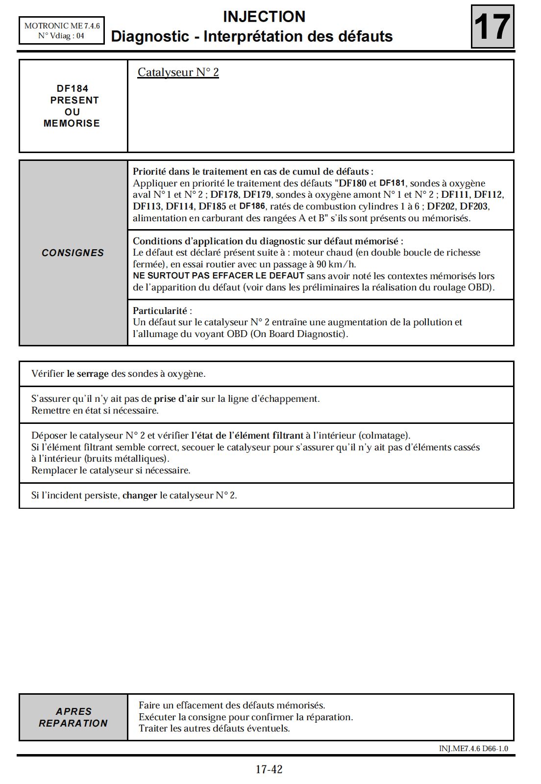

Le défaut 204 ne me semble pas être un vrai défaut mais plutôt une conséquence d'un non démarrage (fonctionnement du démarreur assez long sans démarrage du moteur)... j'ai déjà eu un défaut équivalent sur un véhicule
Les fiches des défauts :
