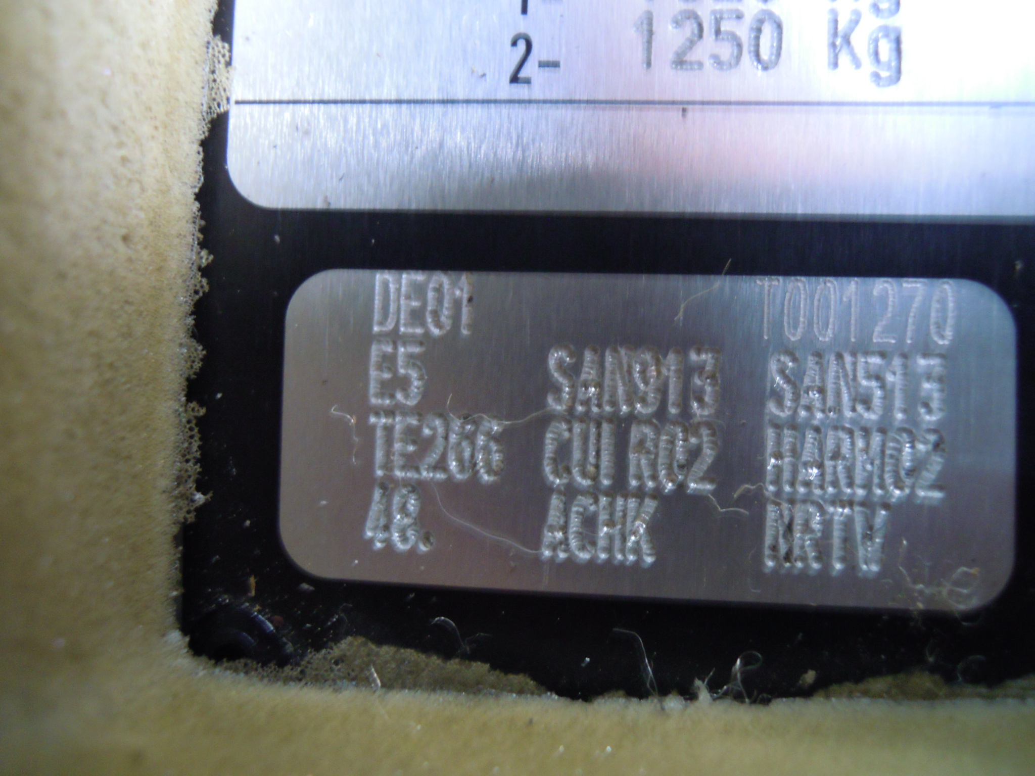

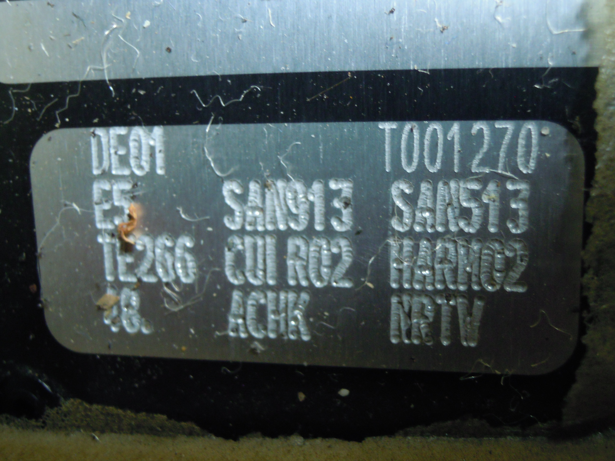

Tu recules le siège passager au max, devant le siège tu trouveras une petite partie de moquette découpée sur 5cm x 5cm : tu la soulèves et tu notes les infos présentes sur la plaque, ou tu prends une photos :wink: Une fois cela effectué reviens nous le dire on expliquera la valeur des codes secrets :mrgreen:
Voici les numéros secrets....
Par avance merci.
Patrick.
« Pappy » Boyington
Messages : 176
Localisation : 51 Epernay
Re : @ Plaques d'identifications ( )
Alors principalement :
VF8DE0106T0..........: type mines et n° de série dans ce type
DE01: type véhicule (DCI)
TO001270: n° de production dans ce type (1270éme Avantime fabriqué dans ce type)
E5: niveau de finition (Privilège)
TE266: code peinture extérieur à effet (Gris Acier)
48: particularités techniques et pays
CUIR02: intérieur en "Cuir Beige Sahara Rayé"
HARM02: harmonie intérieure en "Beige Sable"
SAN913: série spéciale ou limitée (version expression, dynamique ou privilège)
GDA: une version Hélios :wink:
SAN513: SANS équipement complémentaire
HCHK et NRTW: identification pièces de rechanges
Total production: Avantime DCI+Gris Acier+CUIR02+HARM02 dans le monde 129

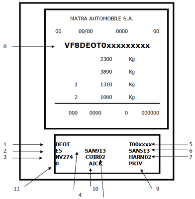

Et avec toutes les explications, c'est encore mieux :wink:
& Plaque d'identification Véhicule Matra Avantime.pdf
(33.19 Kio) Téléchargé 359 fois
Messages : 1867
Sympa d'avoir le document ! Merci, il ira dans la doc :wink: .

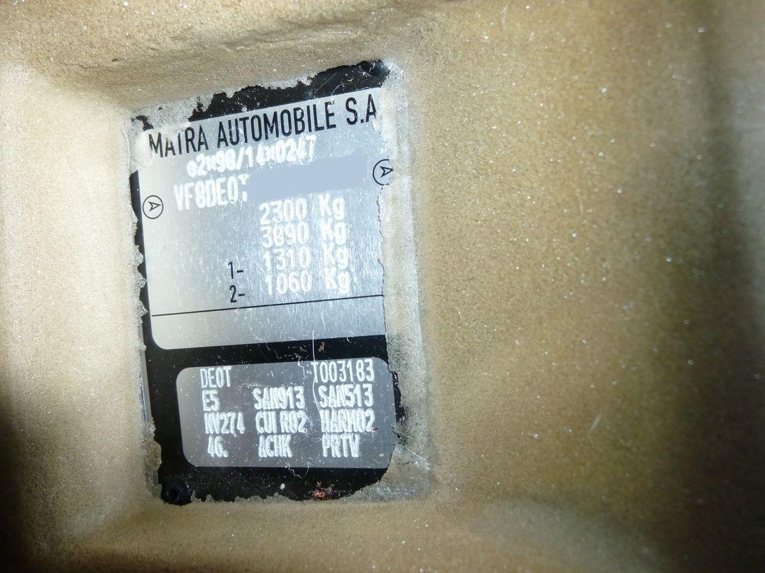

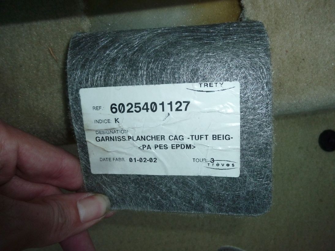

V6 priv beige BVM rouge rdso n°3183
c'est quoi "SAN913" et "SAN513" ?
dos du rabat de la plaque constructeur
Messages : 3391
SAN913 : version expression, dynamique ou privilège :!:
tu aurais eu à la place GDA : c'était une version Hélios :wink:
SAN513 : sans équipement complémentaire :!:

Re: @ Plaques d'identifications ( )
Quelques explications complémentaires
Ligne 1: Type véhicule - N° de fabrication
Ligne 2: Niveau d'équipement – Code série spéciale ou limitée – Code Equipements complémentaires
SAN913= sans équipement complémentaire
SAN513= expression, dynamique et privilège ou GDA pour la version hélios
Ligne 3: Peinture – Sièges – Harmonie intérieur
Ligne 4: Particularités techniques, pays - Identification pièces de rechanges
0/ GRANDE-BRETAGNE et tous les autres pays
45/ JAPON
46/ FRANCE & DOM-TOM
47/ ALLEMAGNE
48/ ITALIE
49/ SUISSE
Lettre 1 : Type de suspension (A = normale (non renforcée)
Lettre 2 : Type climatique du pays (C = pays tempéré) - (D = pays Froid)
Lettre 3 : Type de conditionnement d’air (H = Clim auto) - (G = Clim normale)
Lettre 4 : Type de Filtration moteur (K = sans pré filtre)
Lettre 5 : Type de direction (N = Direction assistée normale, P = Direction assistée variable)
Lettre 6 : Type d’amortisseurs (R = amortisseurs non variables)
Lettre 7 : Correcteur d’assiette (T = sans correcteur)
Lettre 8 : Type de freinage (W = avec ABS) (V = sans ABS)

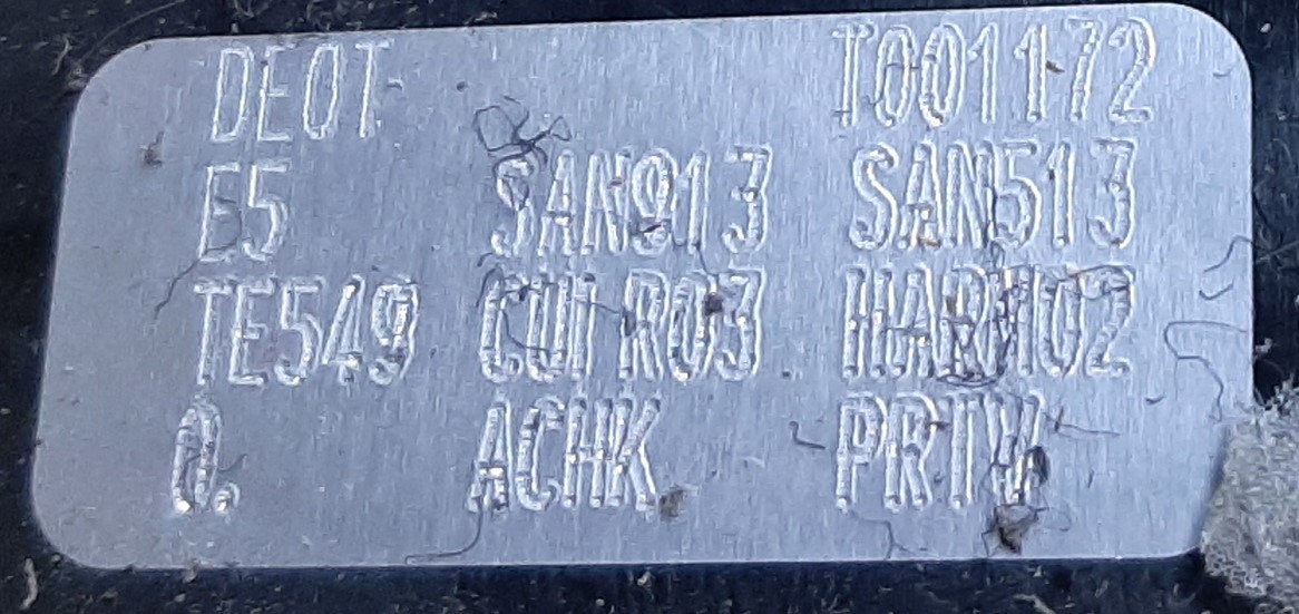

J'ai bien lu vos explications passionnantes sur les codes et bien évidemment, j'ai foncé voir ma plaque.
J'ai un code 0. à la place du 46 traditionnel (France) et il n'est pas en conduite à droite et je n'ai rien décelé de différent par rapport à un Avantime traditionnel
La photo:
C'est grave docteur? Modèle export alors?
Merci de vos lumières :D
V6, Bleu Illiade, Privilège N°TOO1172
kashmir
Messages : 182
Inscription : 09 janv. 2019, 18:10
Message par kashmir »
J'ai vérifié sur mes vaisseaux, code 0 c'est une voiture qui a été livrée en Belgique !!!
Certainement que ce code était utilisé pour les pays ou il y avait moins de demandes et peut être aussi du à certaines normes de polution différentes selon les pays ...
