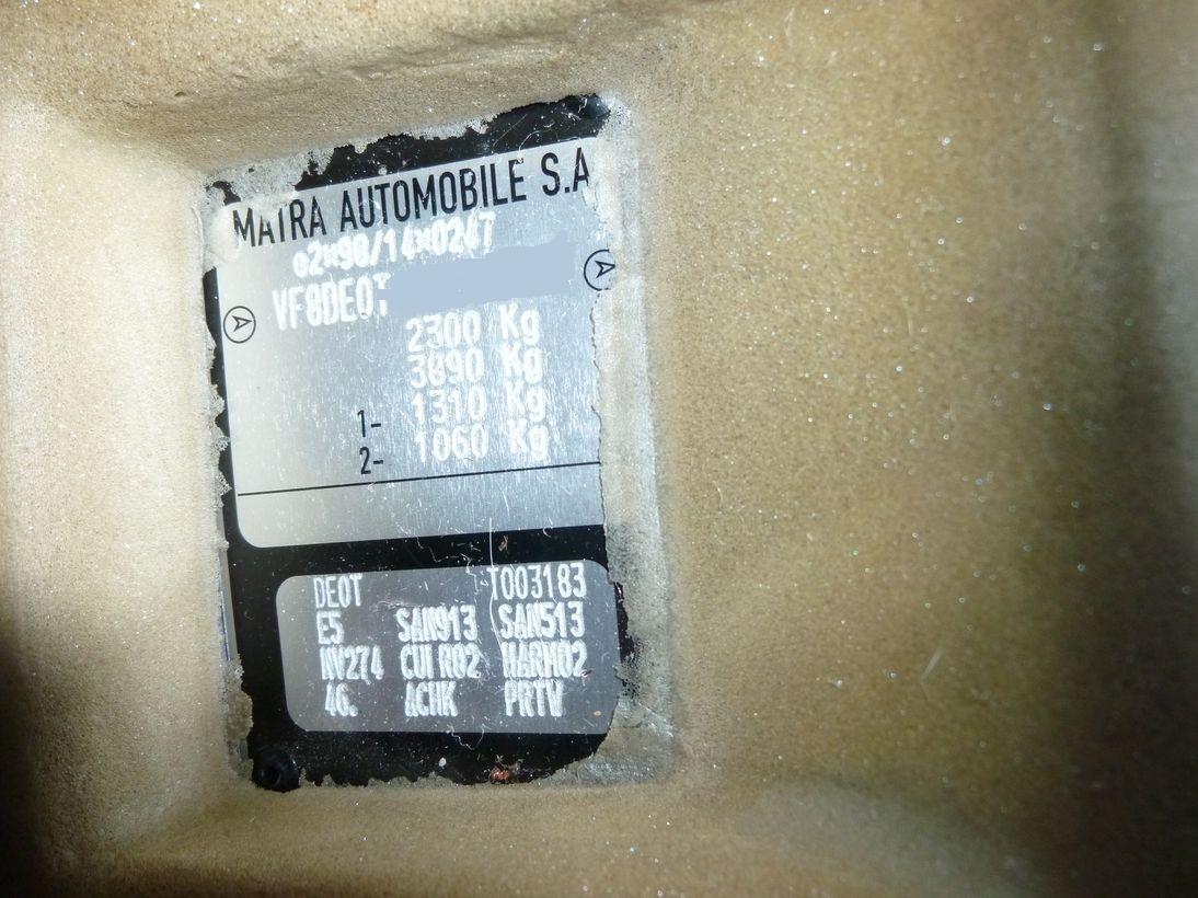

Voici les numéros secrets....Tu recules le siège passager au max, devant le siège tu trouveras une petite partie de moquette découpée sur 5cm x 5cm : tu la soulèves et tu notes les infos présentes sur la plaque, ou tu prends une photosUne fois cela effectué reviens nous le dire on expliquera la valeur des codes secrets

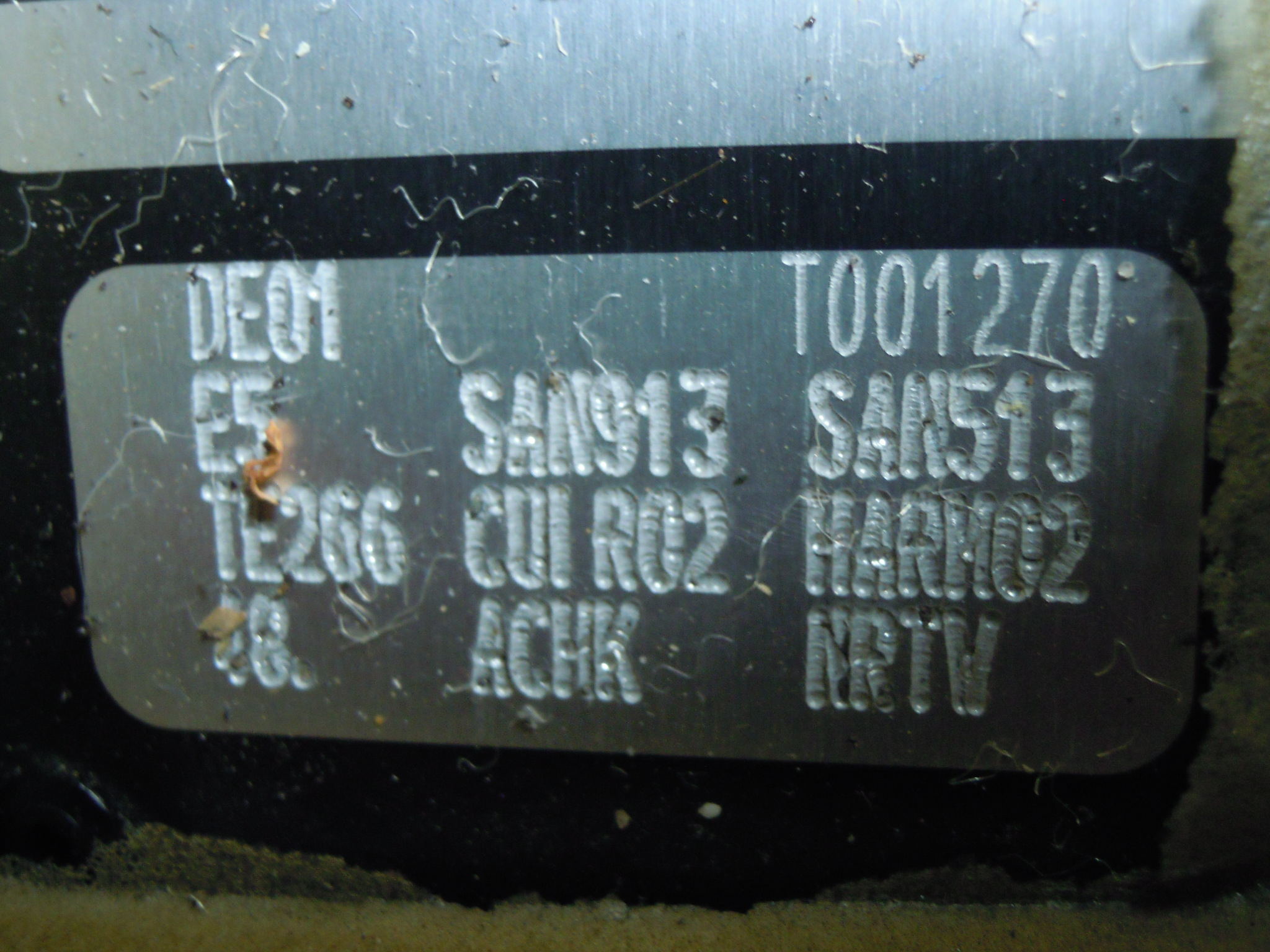

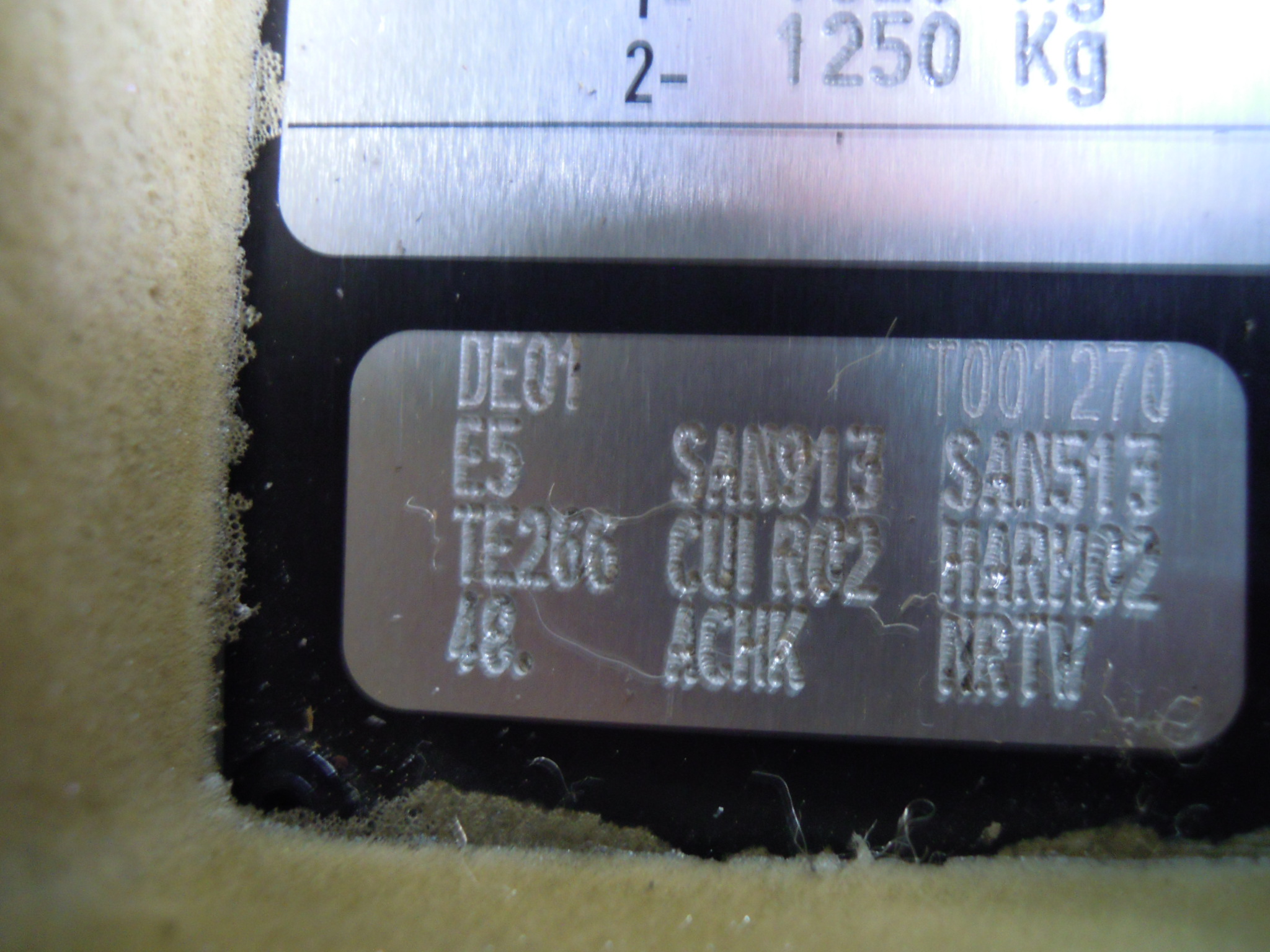

Alors principalement :
VF8DE0106T0..........: type mines et n° de série dans ce type
DE01: type véhicule (DCI)
TO001270: n° de production dans ce type (1270éme Avantime fabriqué dans ce type)
E5: niveau de finition (Privilège)
TE266: code peinture extérieur à effet (Gris Acier)
48: particularités techniques et pays
CUIR02: intérieur en "Cuir Beige Sahara Rayé"
HARM02: harmonie intérieure en "Beige Sable"
SAN913: série spéciale ou limitée (version expression, dynamique ou privilège)
GDA: une version Hélios
SAN513: SANS équipement complémentaire
HCHK et NRTW: identification pièces de rechanges
Total production: Avantime DCI+Gris Acier+CUIR02+HARM02 dans le monde 129

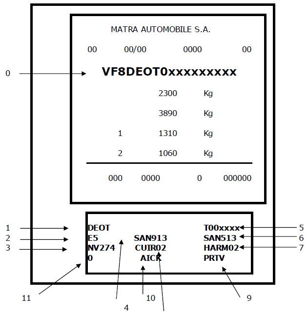

Re: @ Plaques d'identifications ( )
Quelques explications complémentaires
Ligne 1: Type véhicule - N° de fabrication
Ligne 2: Niveau d'équipement – Code série spéciale ou limitée – Code Equipements complémentaires
SAN913= sans équipement complémentaire
SAN513= expression, dynamique et privilège ou GDA pour la version hélios
Ligne 3: Peinture – Sièges – Harmonie intérieur
Ligne 4: Particularités techniques, pays - Identification pièces de rechanges
0/ GRANDE-BRETAGNE et tous les autres pays
45/ JAPON
46/ FRANCE & DOM-TOM
47/ ALLEMAGNE
48/ ITALIE
49/ SUISSE
Lettre 1 : Type de suspension (A = normale (non renforcée)
Lettre 2 : Type climatique du pays (C = pays tempéré) - (D = pays Froid)
Lettre 3 : Type de conditionnement d’air (H = Clim auto) - (G = Clim normale)
Lettre 4 : Type de Filtration moteur (K = sans pré filtre)
Lettre 5 : Type de direction (N = Direction assistée normale, P = Direction assistée variable)
Lettre 6 : Type d’amortisseurs (R = amortisseurs non variables)
Lettre 7 : Correcteur d’assiette (T = sans correcteur)
Lettre 8 : Type de freinage (W = avec ABS) (V = sans ABS)
45/ JAPON
47/ ALLEMAGNE
48/ ITALIE
49/ SUISSE

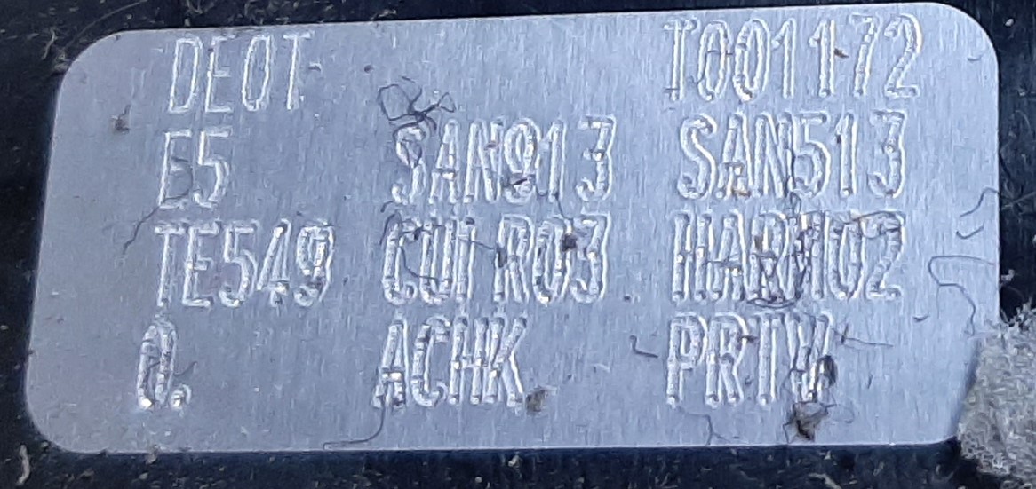

J'ai bien lu vos explications passionnantes sur les codes et bien évidemment, j'ai foncé voir ma plaque.
J'ai un code 0. à la place du 46 traditionnel (France) et il n'est pas en conduite à droite et je n'ai rien décelé de différent par rapport à un Avantime traditionnel
La photo: C'est grave docteur? Modèle export alors?
Merci de vos lumières
V6, Bleu Illiade, Privilège N°TOO1172
J'ai vérifié sur mes vaisseaux, code 0 c'est une voiture qui a été livrée en Belgique !!!
Certainement que ce code était utilisé pour les pays ou il y avait moins de demandes et peut être aussi du à certaines normes de polution différentes selon les pays ...
Merci Manuela pour ta réponse!
Le mystère s'épaissit donc car la 1ère immatriculation a été réalisée dans la ville où je l'ai achetée au deuxième propriétaire, c'est à dire dans le Jura. En claire, la voiture a été immatriculée le 17 décembre 2001 et livrée le 2 janvier 2002 chez le concessionnaire Renault COMTÉ AUTOMOBILE de Poligny/Champagnole, elle n'a plus bougé de la commune jusqu'à mon arrivée.
Si tu m'envoie le numéro de chassis je peu essayer de retrouver ou elle a été livrée ....
Sur les sites français y'a que les passages en France
