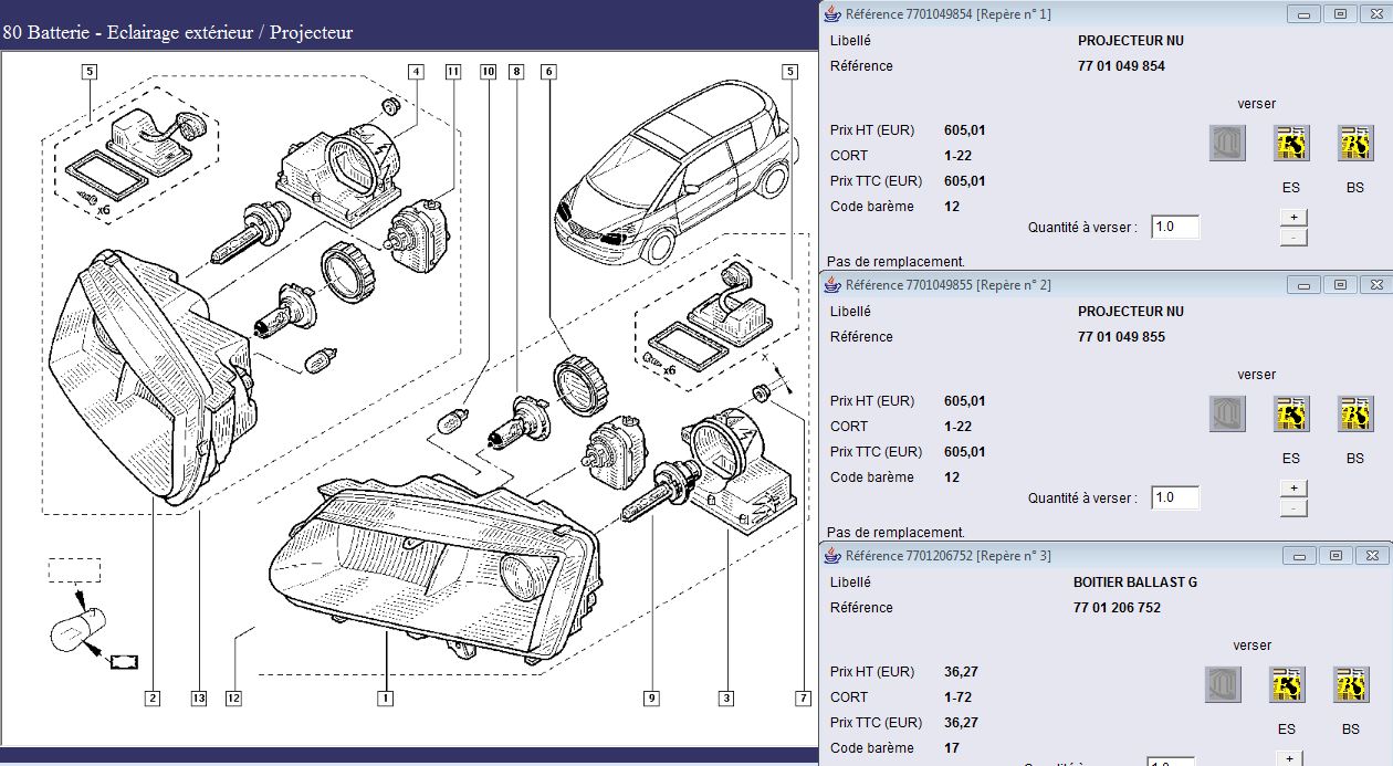

Ci-joint le documentation MR correspondante ....

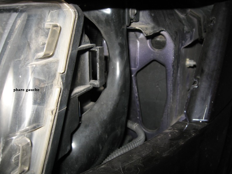

J'ai réussi à changer l'ampoule xénon coté passager sans déposer le phare , ni le pare choc d'ailleurs ...
Bon , faut des doigts de chirurgien , mais avec un peu de patience , ça se fait tout seul .
J'ai fais ça avec le froid de janvier , sans gant , dehors ...
J'avais un phare complet d'avance , ça m'a permis de localiser l'emplacement des vis du cache et du sens de l'ampoule.

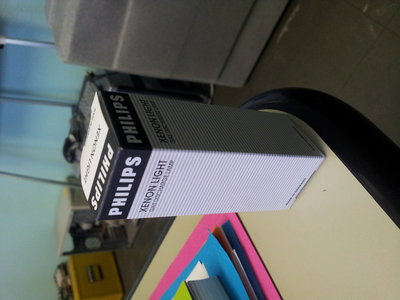

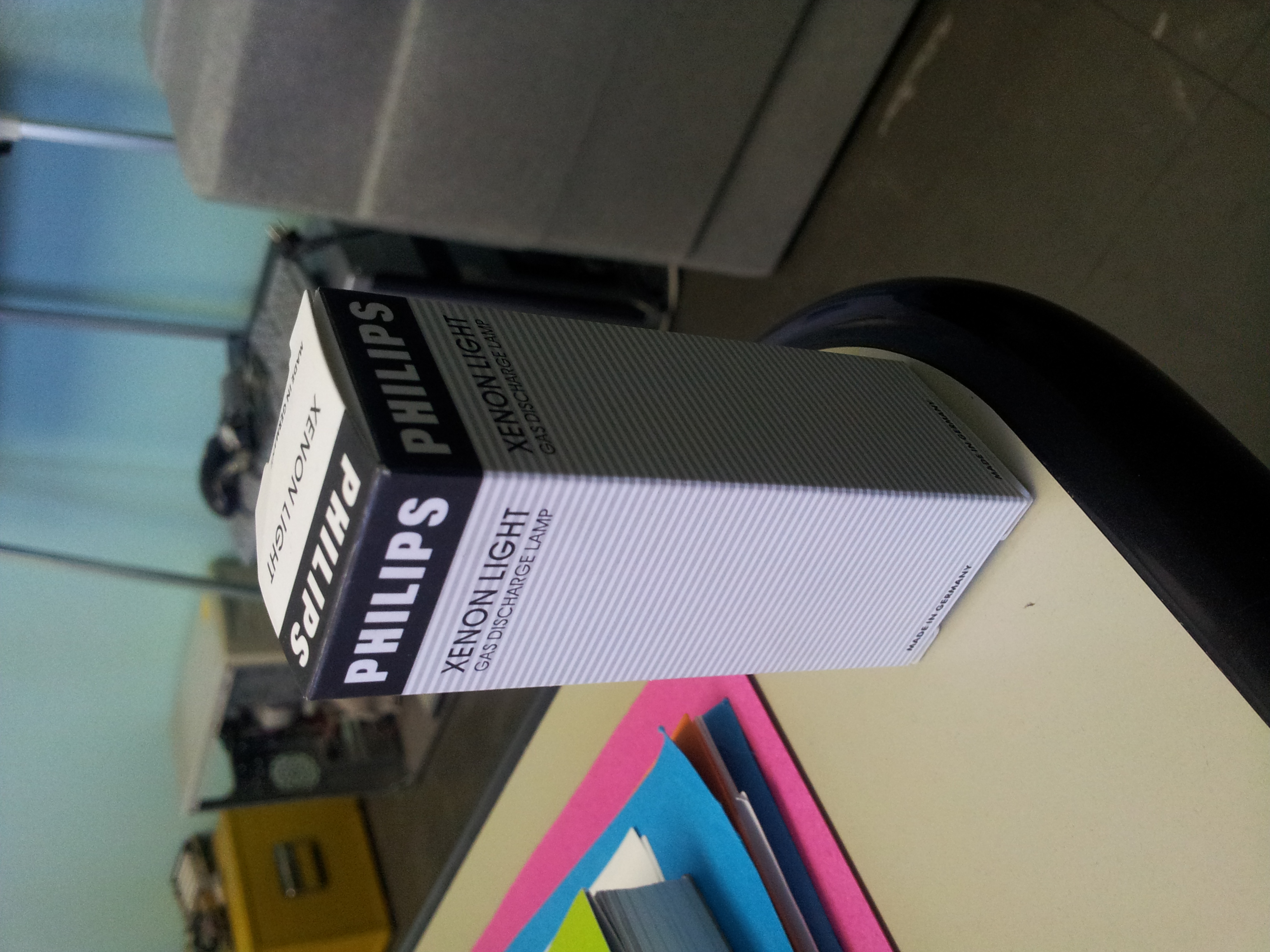

Petit déterrage de topic pour vous faire part de mon expérience...
Sur mon nouveau vaisseau les 2 ampoules avaient vraiment une intensité de merde et éclairaient légèrement rosé.
Donc, j'ai fait une recherche d'ampoule, comme apparemment le made in China est légion...
J'avais trouvé sur Ebay des D2S en 5000K noté Philips et venant d’Allemagne pour 85€ les 2 livrées...
Et bien elles sont arrivées, mais j'ai eu un emballage Philips qui ne faisait déjà pas trop Philips, écrit made in Germany :roll: J'essaye donc de les poser à la place des anciennes. Eclairage plus blanc, mais déjà sur le mur, je vois un trou dans le faisceau du phare gauche, je sors pour essayer dans le noir et sur la route : la faisceau est bien blanc et bien défini au niveau du haut du faisceau, mais pas très puissant et un trou à gauche et éclairage au ras du pare choc beaucoup plus puissant que au loin.
Bref, je ne suis pas satisfait du tout, ça n'éclaire pas autant que mon ancien vaisseau, donc je réexpédie mes ampoules aujourd'hui à mon fournisseur Allemand qui me dit qu'il va me rembourser (il a intérêt sinon je le dénonce pour contrefaçon) et j'ai commandé mes nouvelles ampoules sur OSCARO 166€ les 2 livrées, je vous tiens au courant.
Je ne sais pas si vous avez été satisfaits de vos ampoules, mais moi, c'est raté, pourtant il y avait des prix bien plus bas et je pensais avoir du Philips..., mais j'ai vu sur leur site que l'emballage ne ressemble pas du tout, il y a le logo Philips et Philips est écrit en bleu alors que mon emballage ressemble à ça :

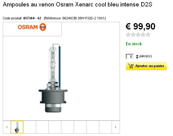

Les prix changent vite, en plus ce matin quand j'ai regardé j'avais droit à une remise flash d'un vingtaine d'euro .... :(
Messages : 4859
Re: [Fiche:9] Remplacement ballast ou ampoule xénon.
Y a plus sur oscaro :oops:

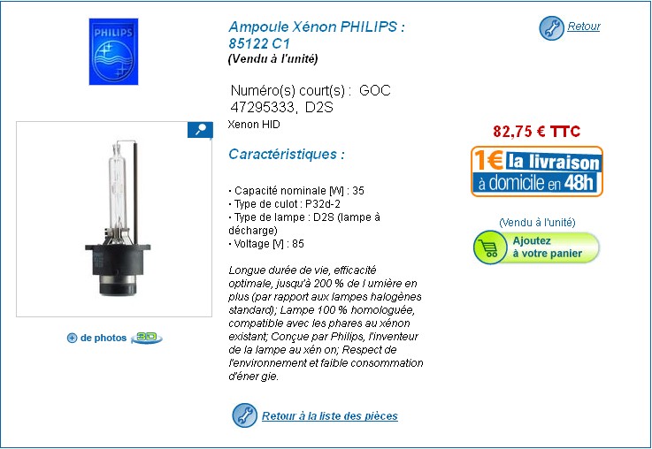

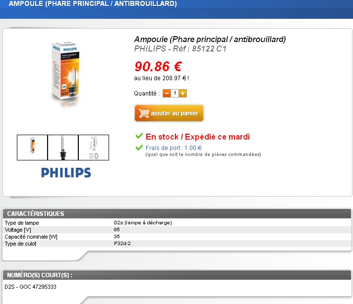

le_alain
Messages : 86
Message par le_alain »

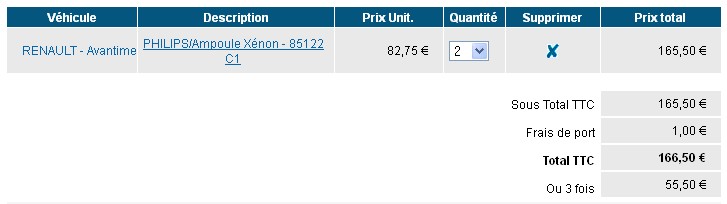

Spaza a écrit :Y a plus sur oscaro :oops:
ça :?:
Tapez la référence 85122...
http://www.mister-auto.com
Bien à vous,
Alain

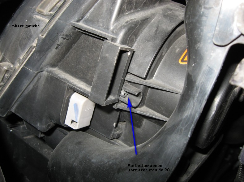

Il semble que les vis du cache xénon soit des vis torx avec téton au milieu, qui peut me confirmer le type d'embout ?
Édit: c'est bien du torx 20 avec téton au milieu :roll:
Messages : 4859
Voilà, avec mon ami patnad, 4 lampes en moins de 2 heures et en faisant des photos ....
Outillage nécessaire, 1 seul outil, une clé torx de 20 avec trou avec un petite rallonge, et 4 mains gauche, mais avec deux ça va aussi, dans ce cas, ça cause moins et ça doit aller encore plus vite :mrgreen:
Aucun de démontage (pare choc, batterie, phares, etc ...) . :shock:

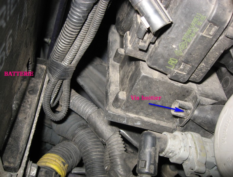

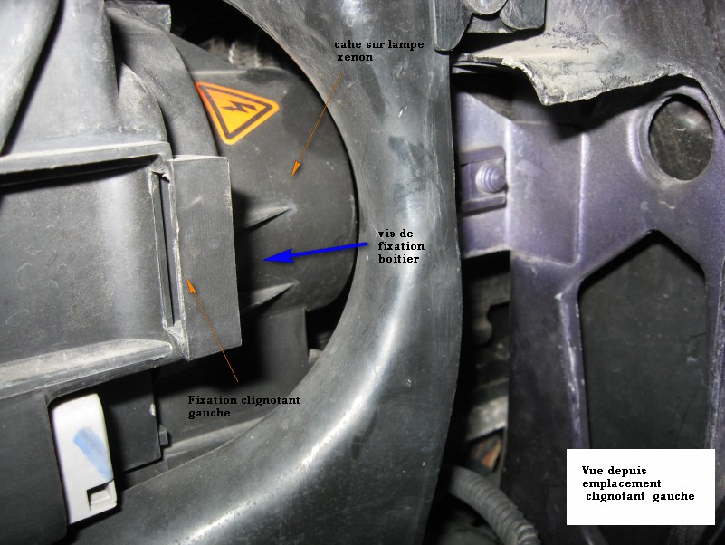

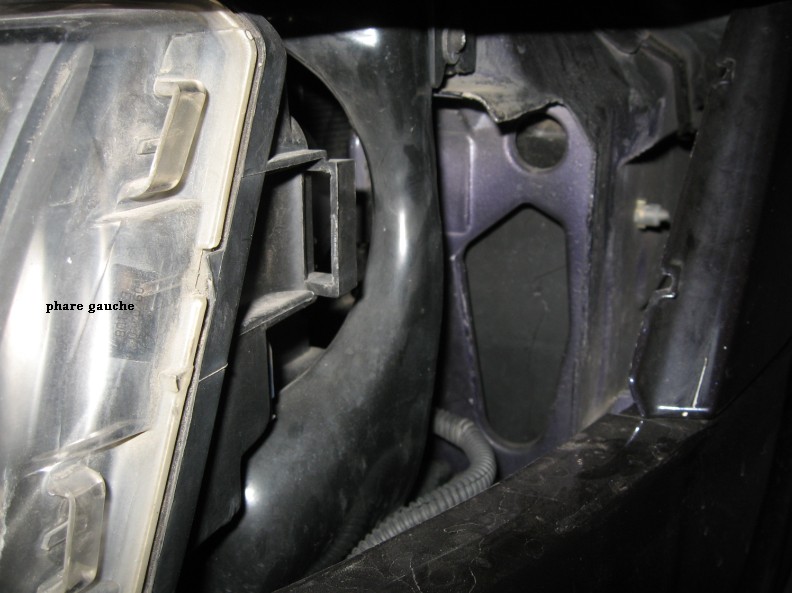

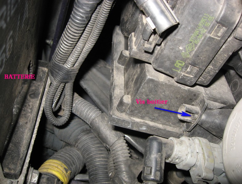

ÉTAPE 1 : Donner de l’accès pour le démontage
- Retirer les clignotants droit et gauche en appuyant sur l'ergot en plastique vers le bas ( pas trop fort , c'est fragile) et en tirant en même temps le boitier vers l'avant .
- Débrancher le connecteur du clignotant.
ÉTAPE 2 : Ouverture du boitier Xénon

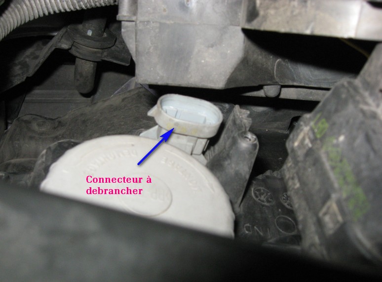

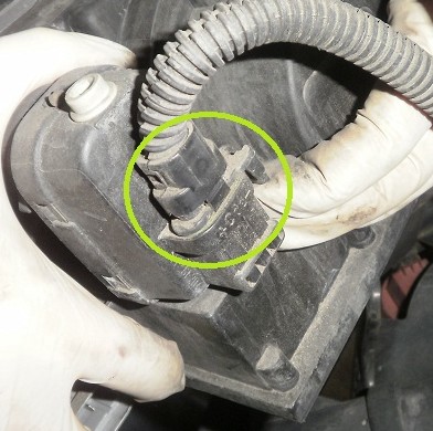

- Débrancher les connecteurs du boitier xénon ( 2 connecteurs). L'ouverture de la boite XÉNON sera plus facile.
& image demontage connecteur 2013-12-28_181312.jpg (50.03 Kio) Consulté 23780 fois

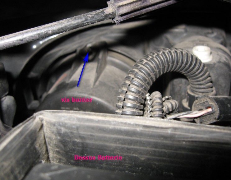

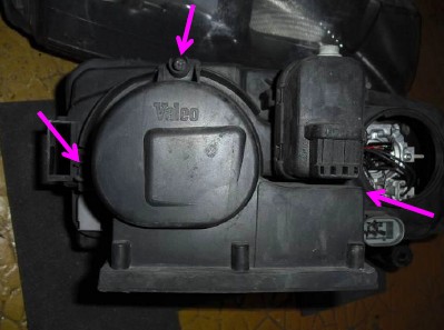

- Dévisser les trois vis de fixation (Cela c'est fait à la main sur les deux DCI).
& image arriere vis 2013-12-28_182010.jpg (27.89 Kio) Consulté 23780 fois

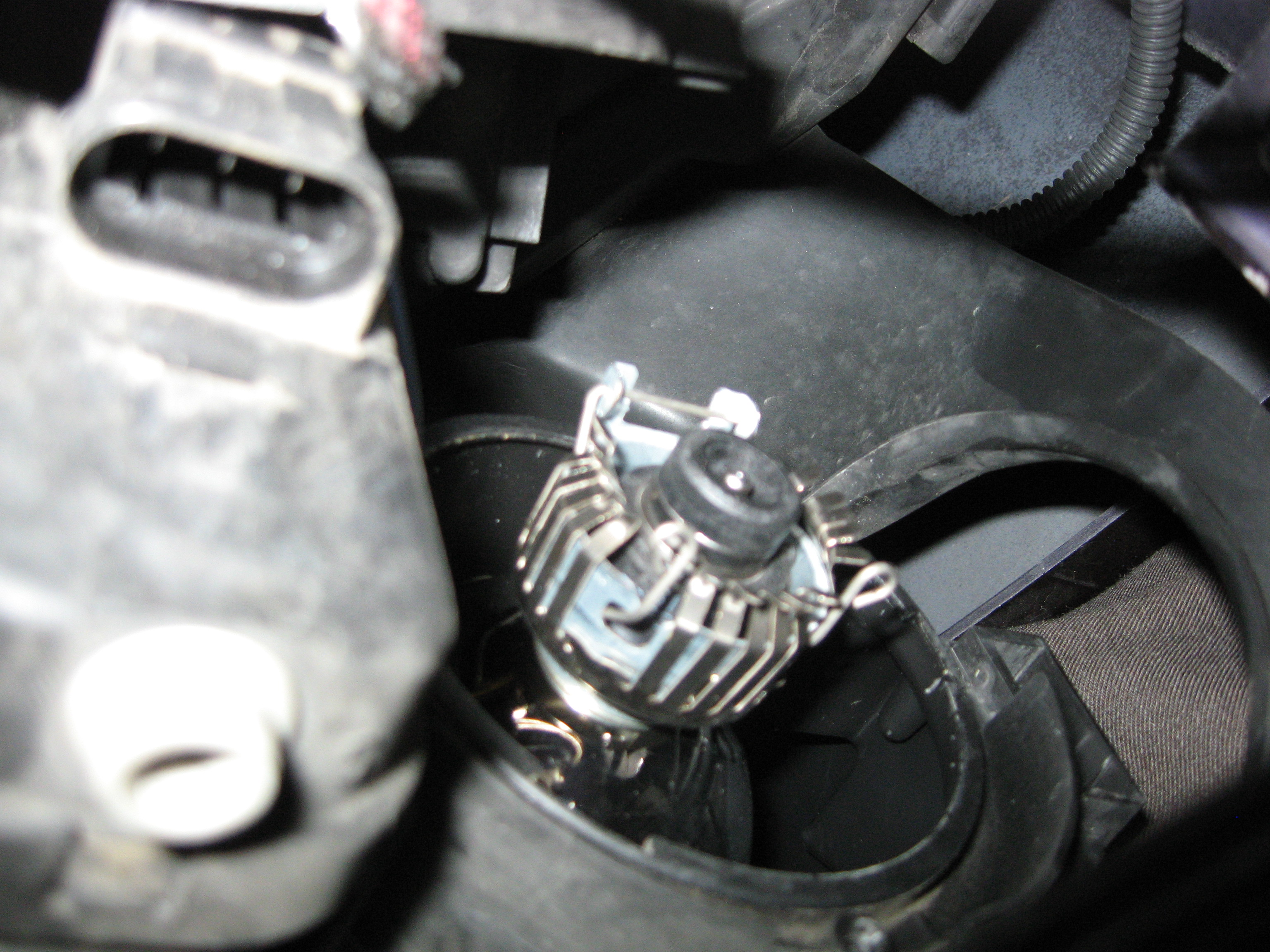

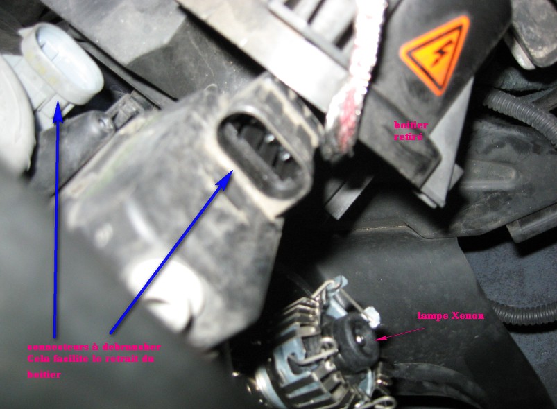

- Retirer le cache lampe xénon en tirant vers l’arrière. On voit apparaitre le connecteur de la lampe xénon.

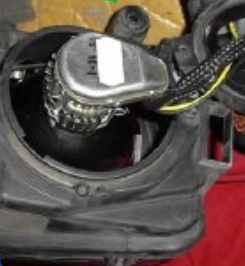

- Retirer le connecteur xénon, en fonction du coté on tourne dans un sens ou dans l'autre et on tire en arrière (pas comme une brute !)
& image connecteur xenon 2013-12-28_183350.jpg (21.37 Kio) Consulté 23780 fois

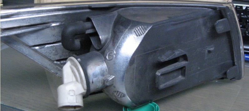

ÉTAPE 4 : Remplacement de la lampe
- Décrocher les ergots qui maintiennent la lampe.
- Retirer la lampe.
- Reintroduire la nouvelle lampe ( Entaille en U de la lampe vers le haut, les deux tétons rond de la lampe, horizontaux).
& image remontage 2013-12-28_214009.jpg (18.18 Kio) Consulté 23771 fois

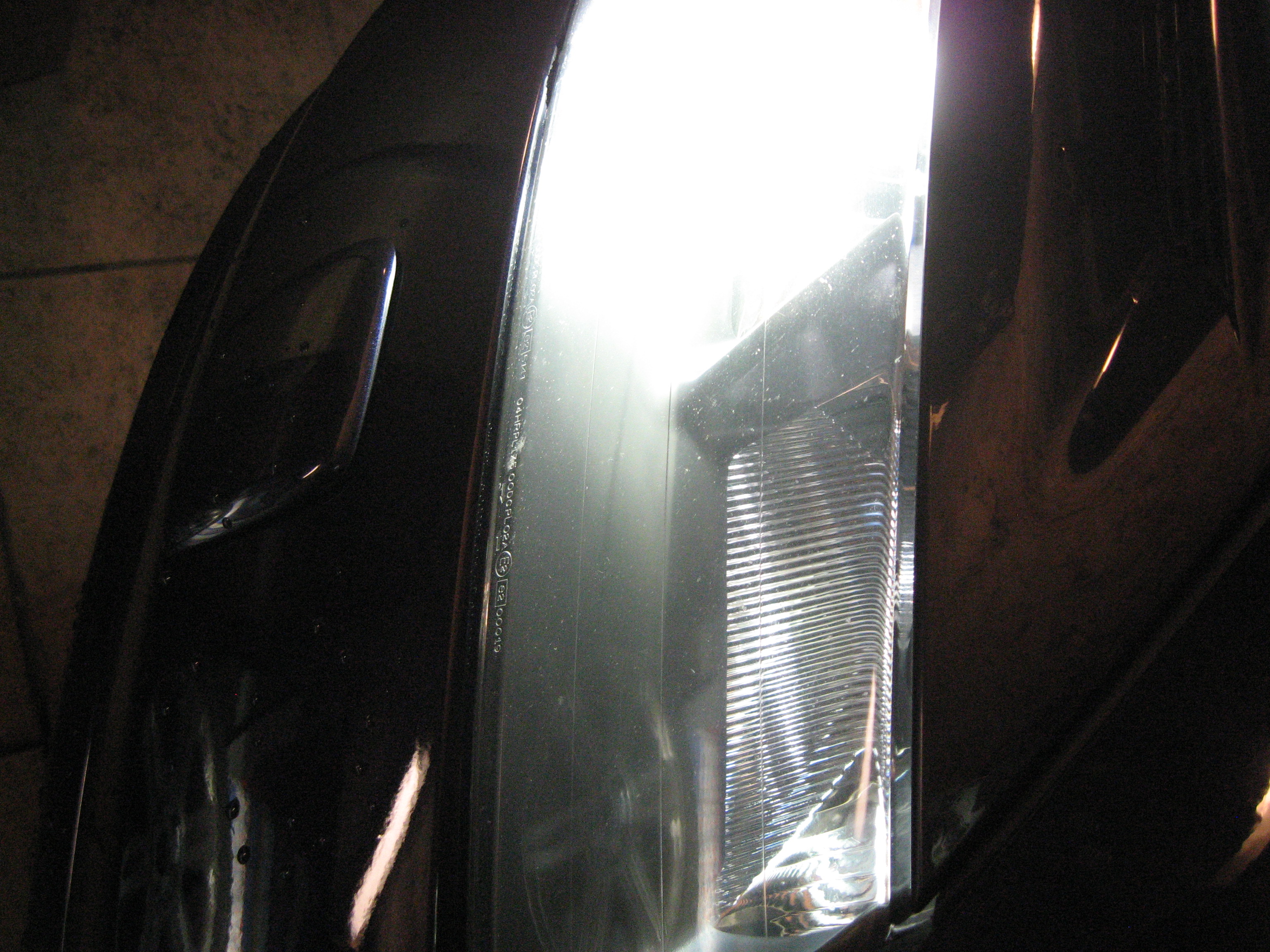

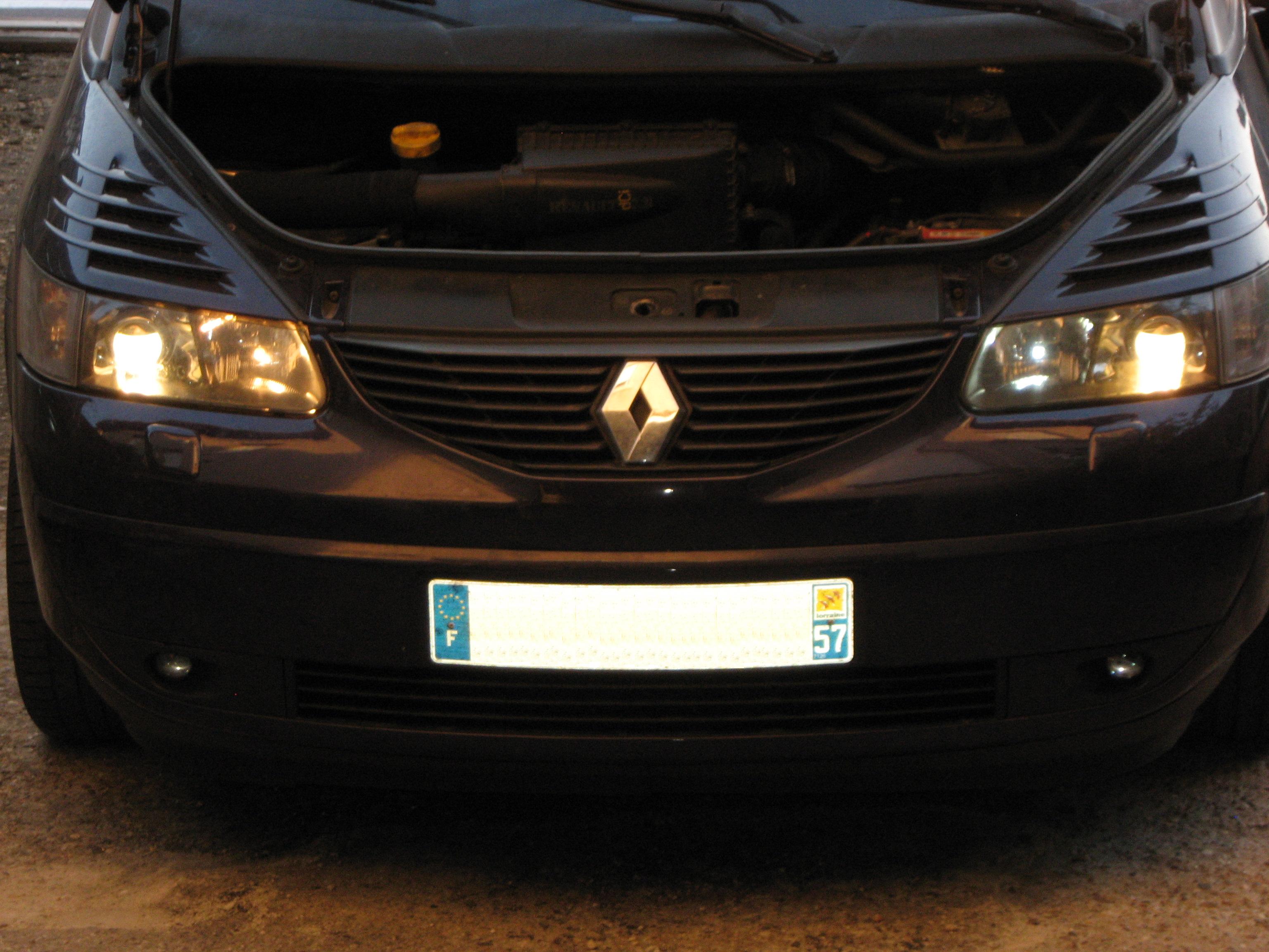

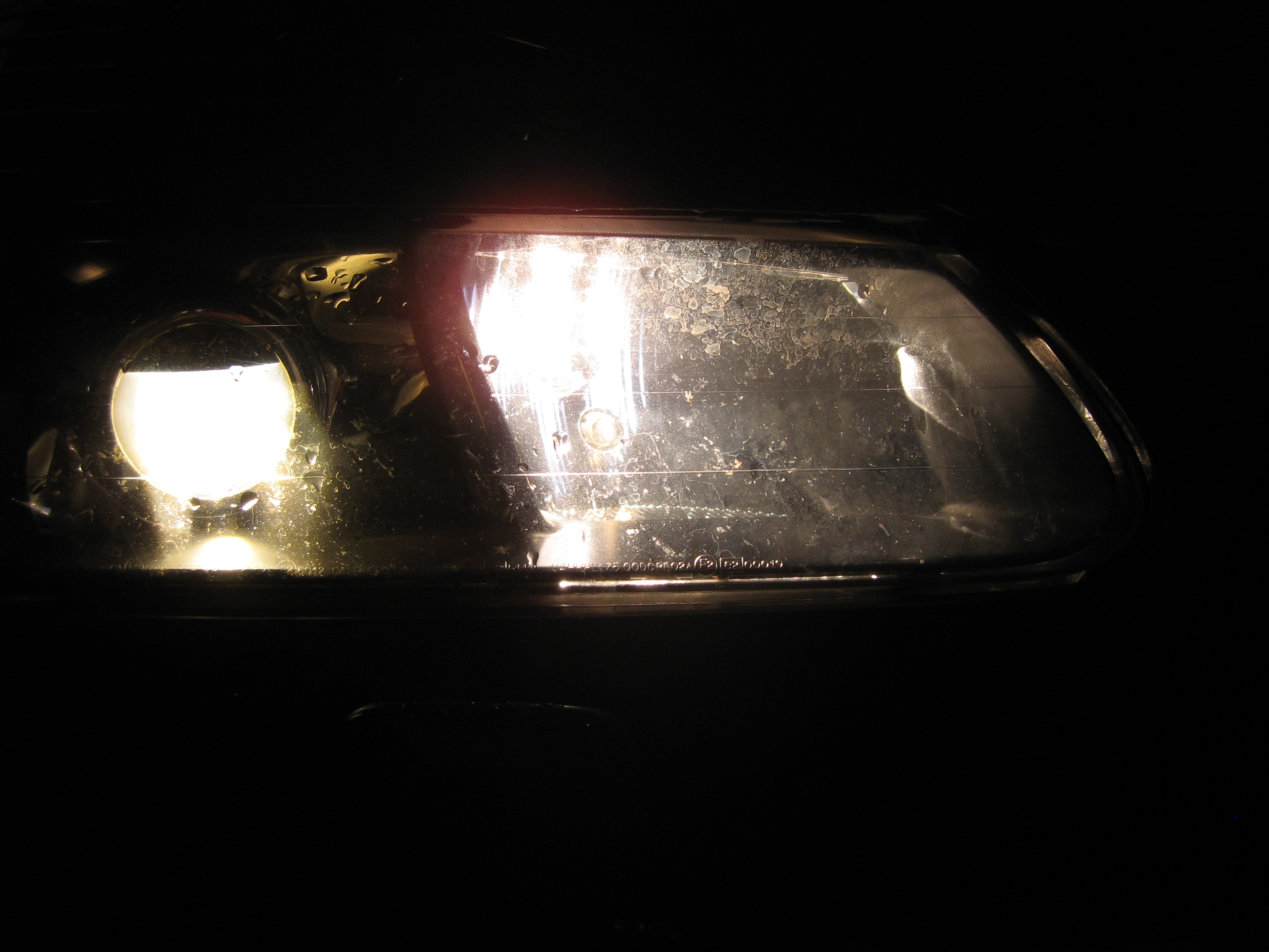

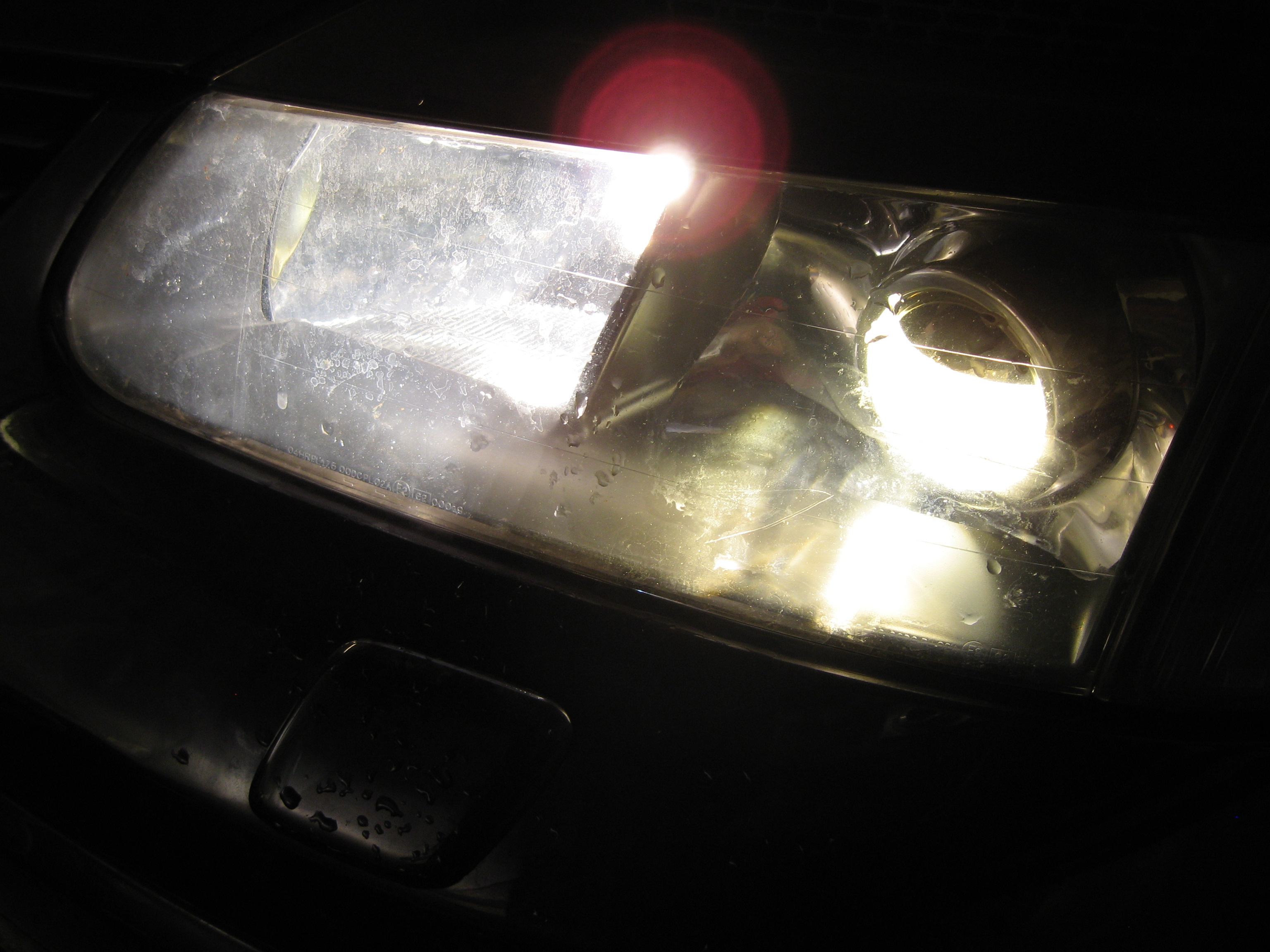

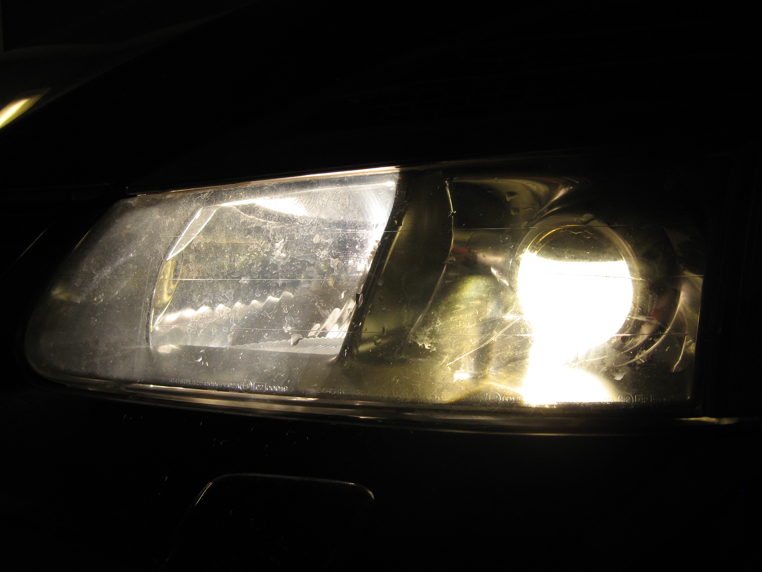

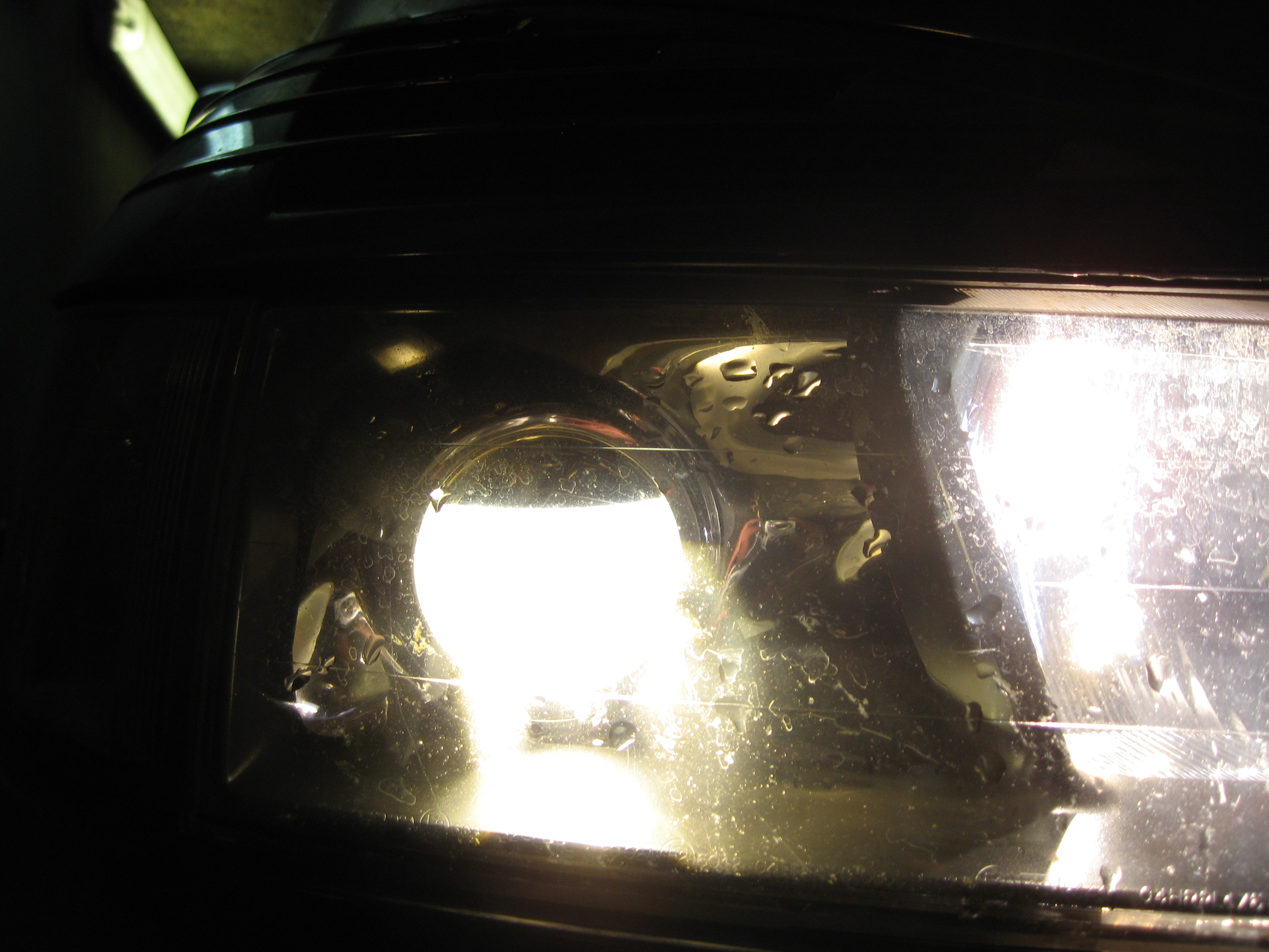

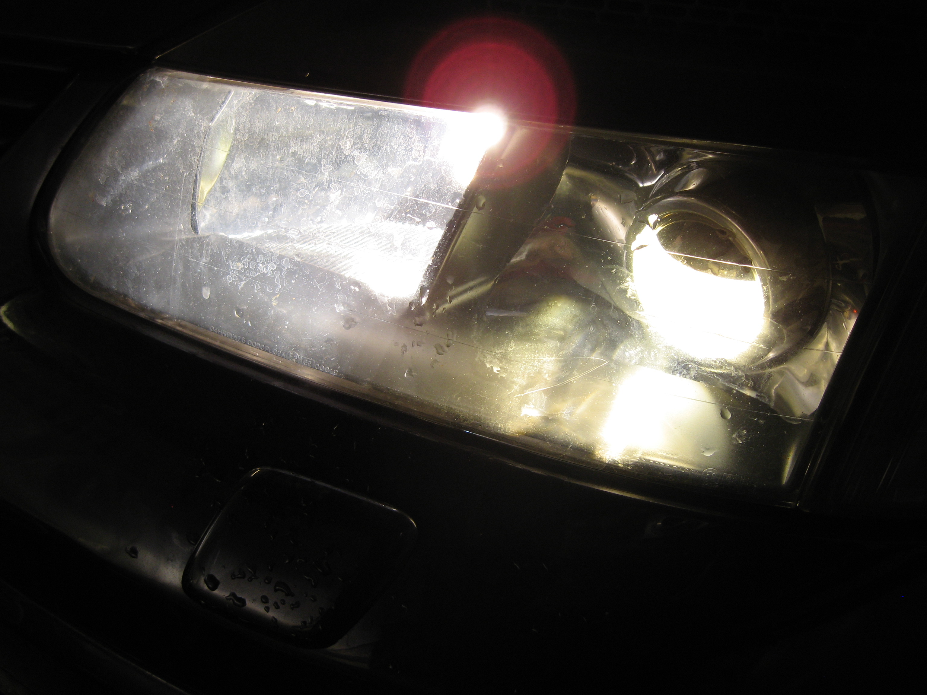

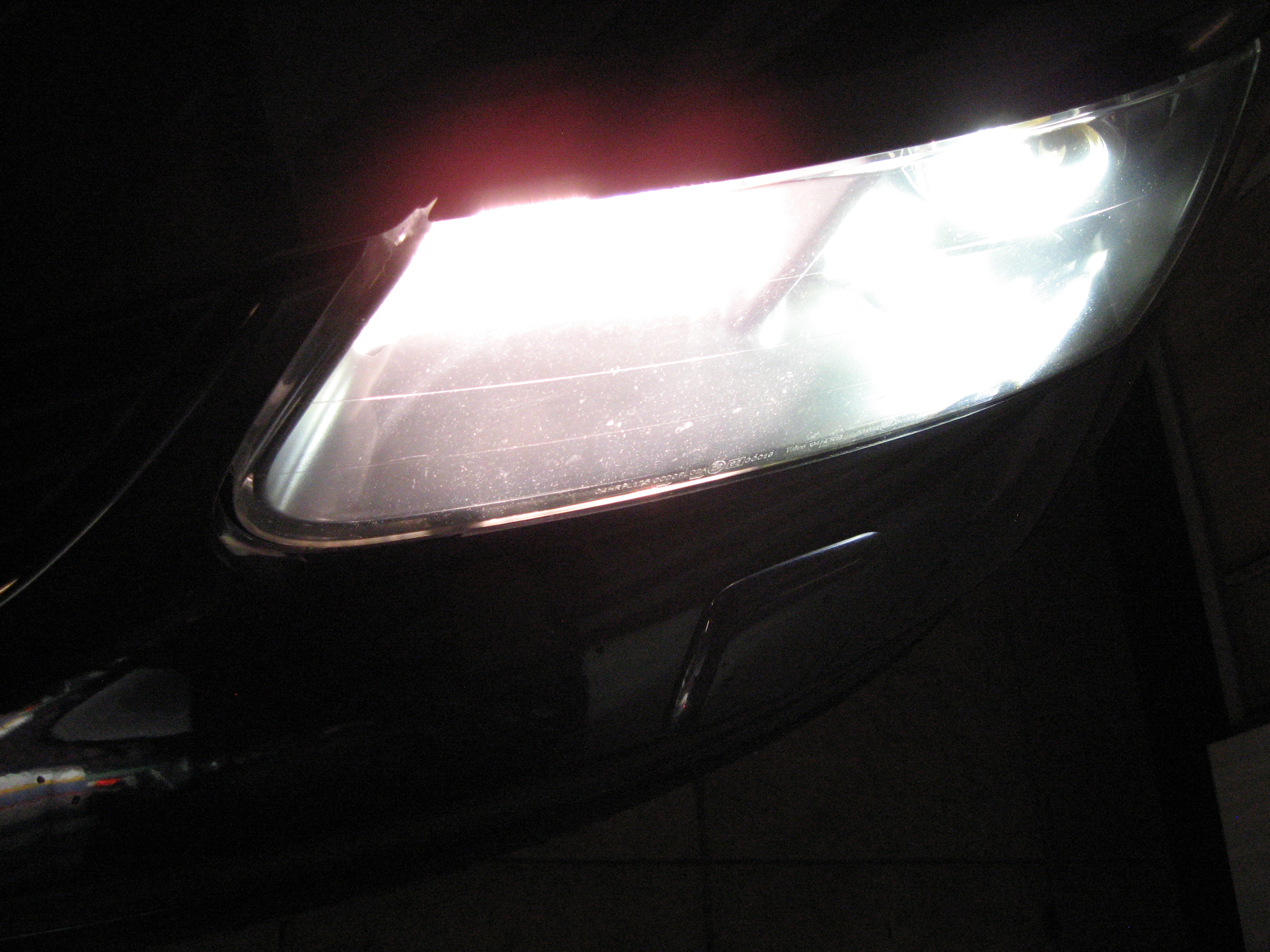

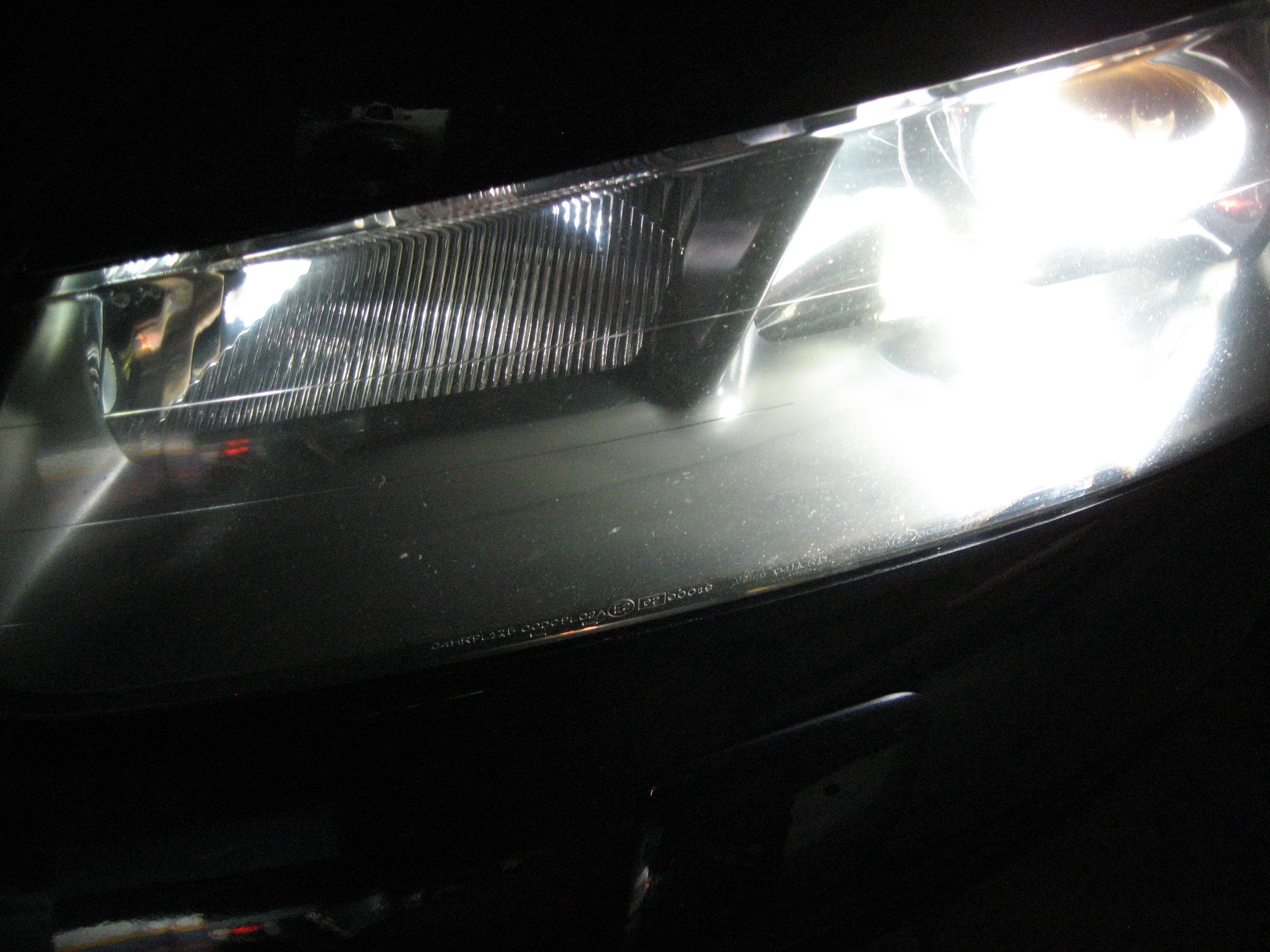

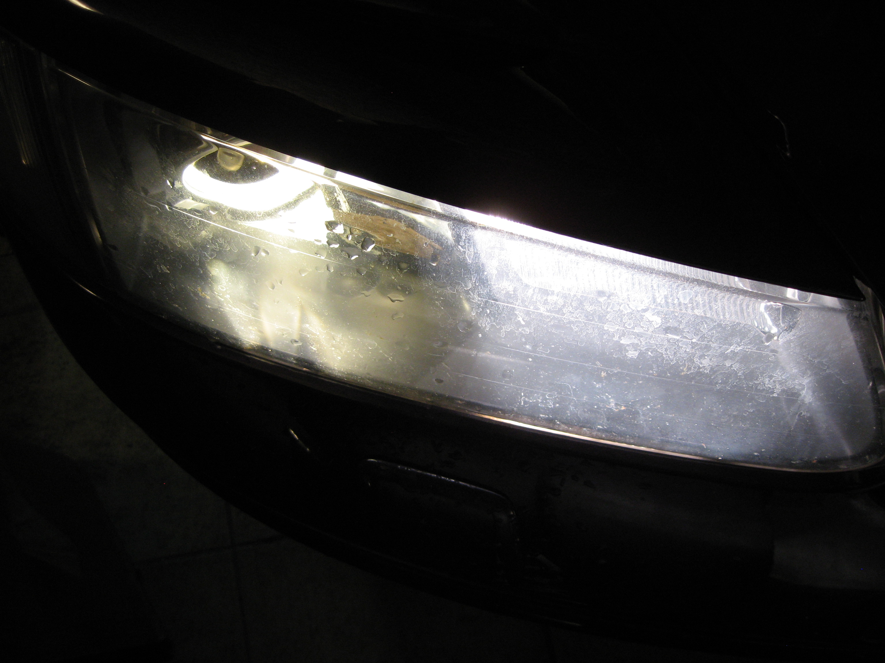

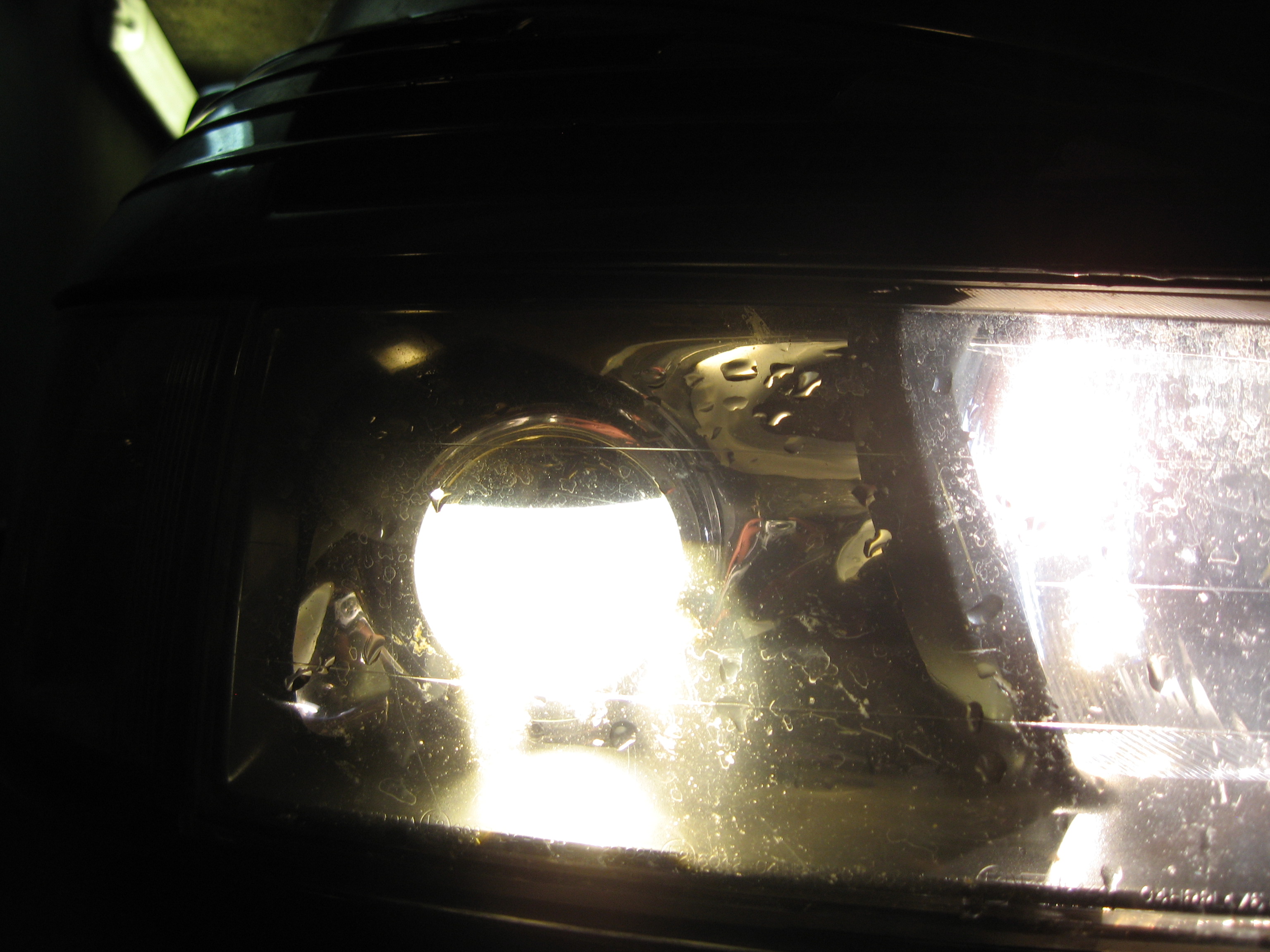

Avant ..... :(
Messages : 4859
Après .... :wink:
Avec tous les feux allumés ...

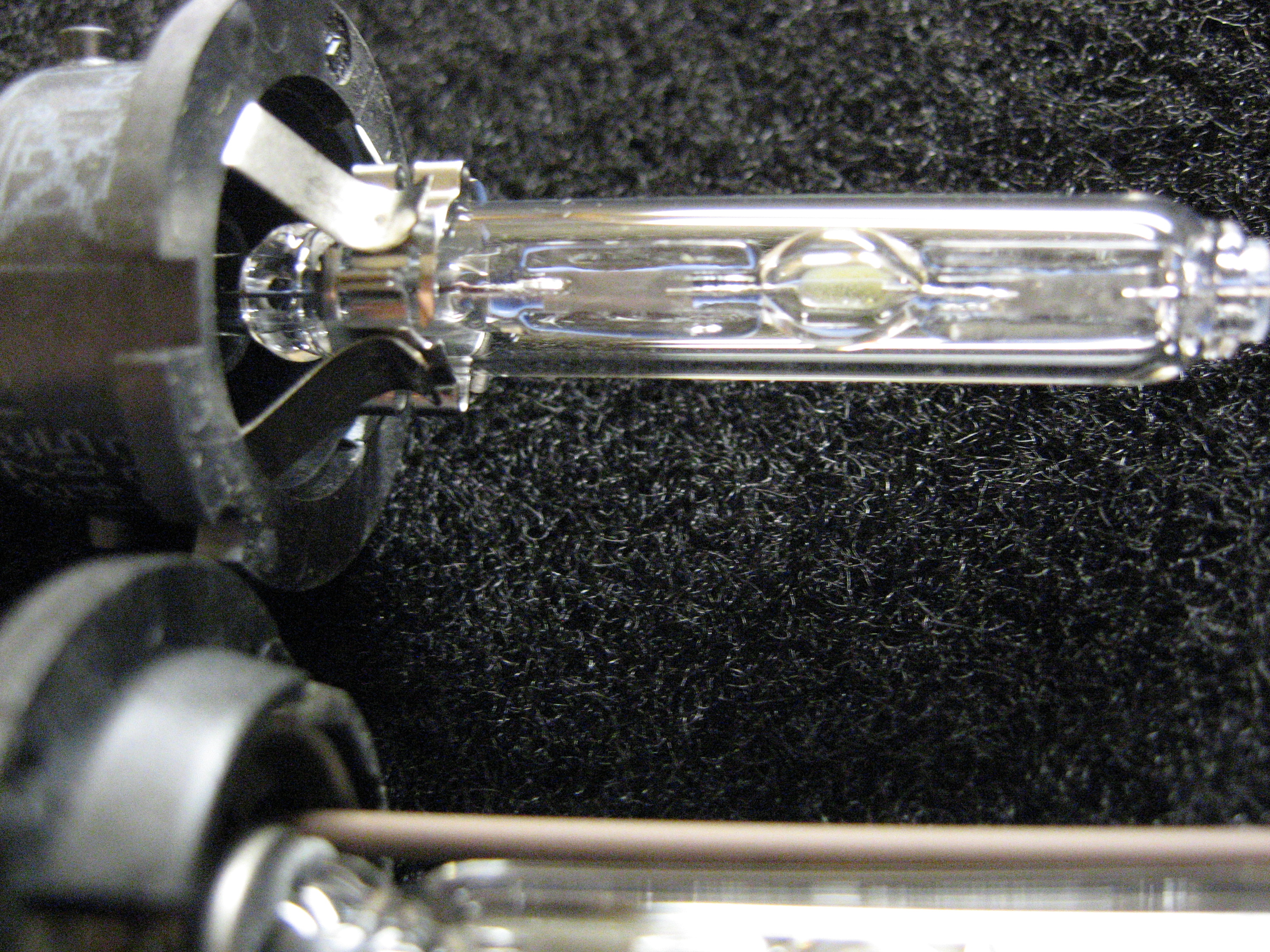

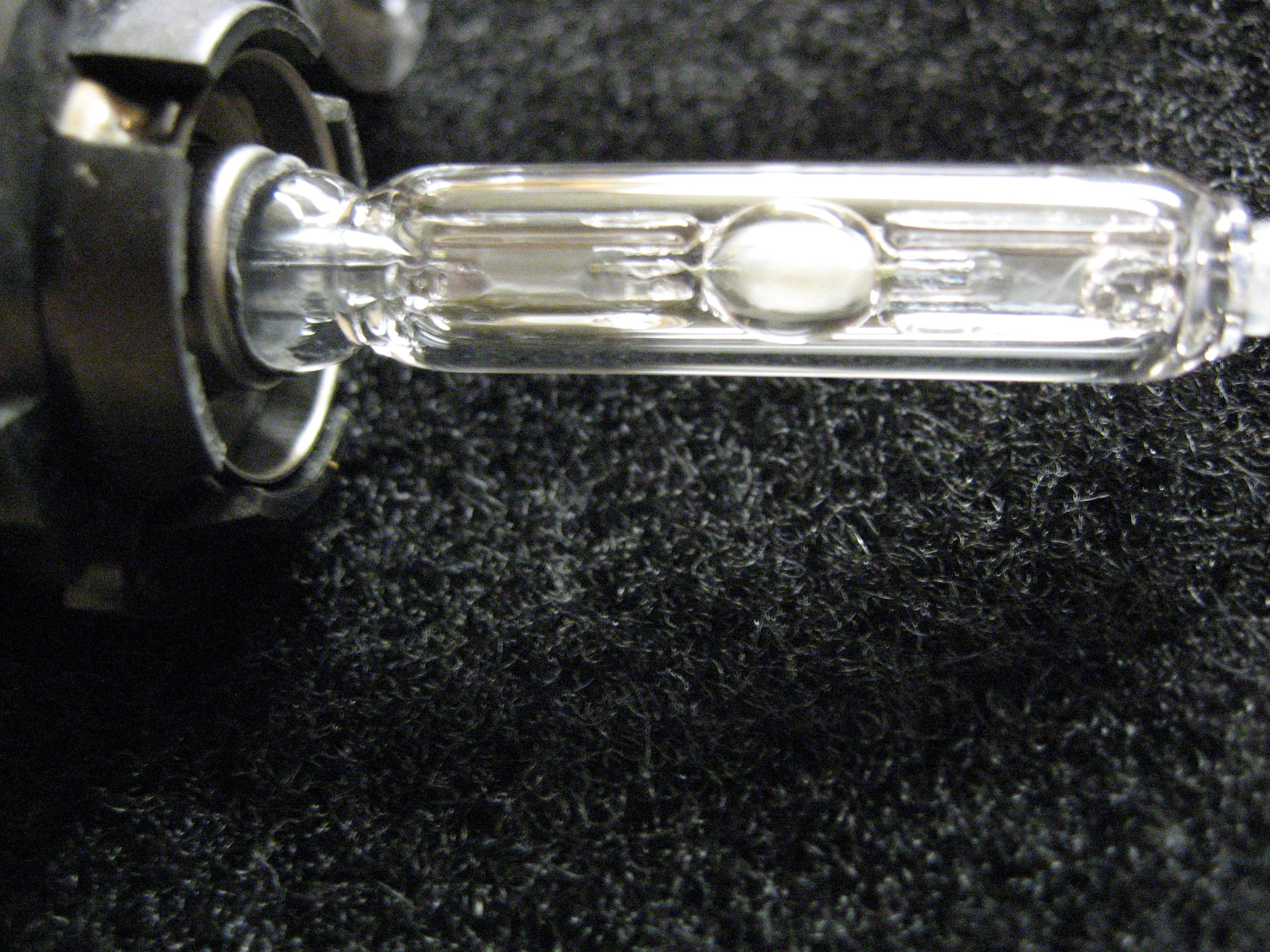

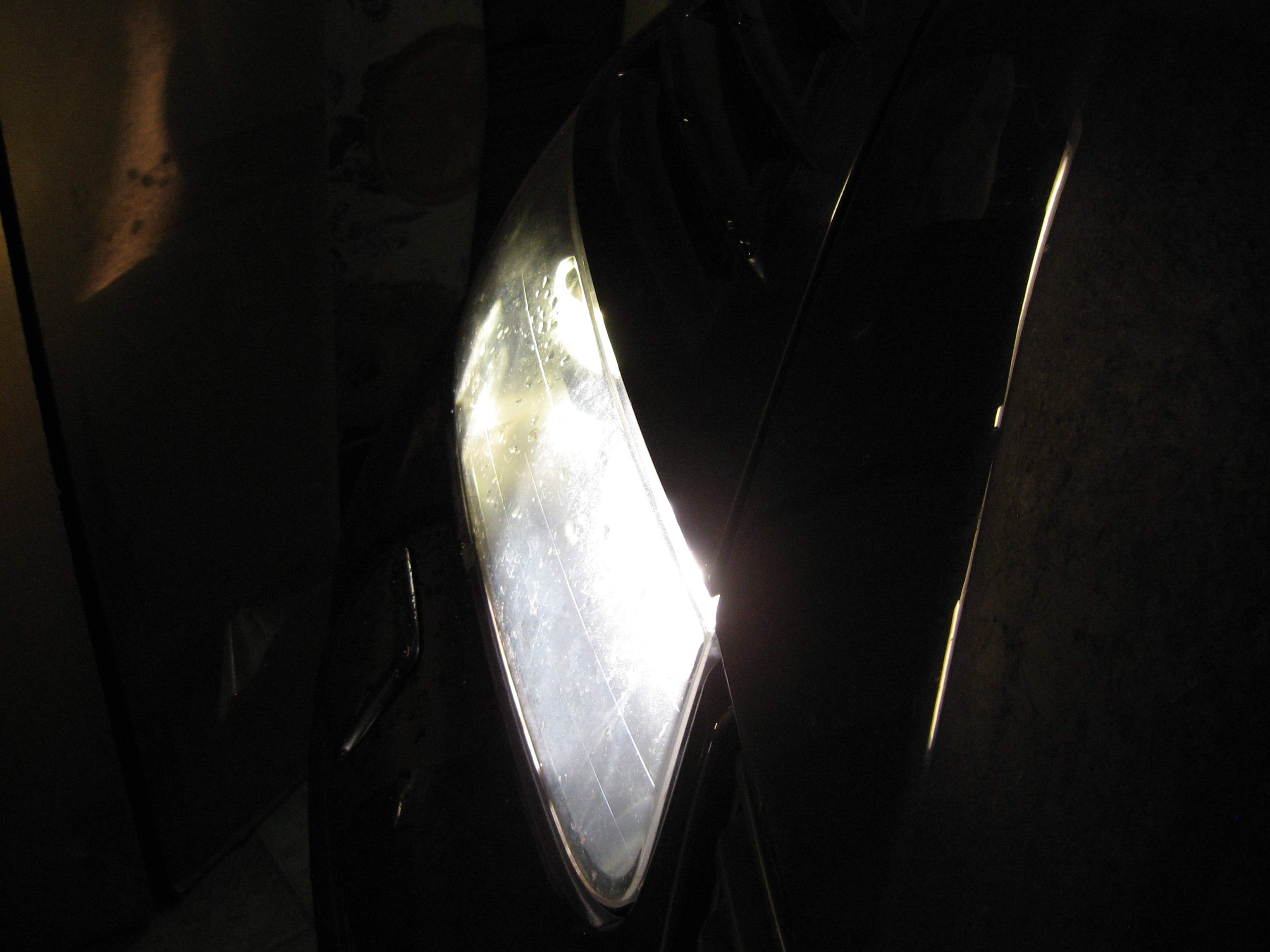

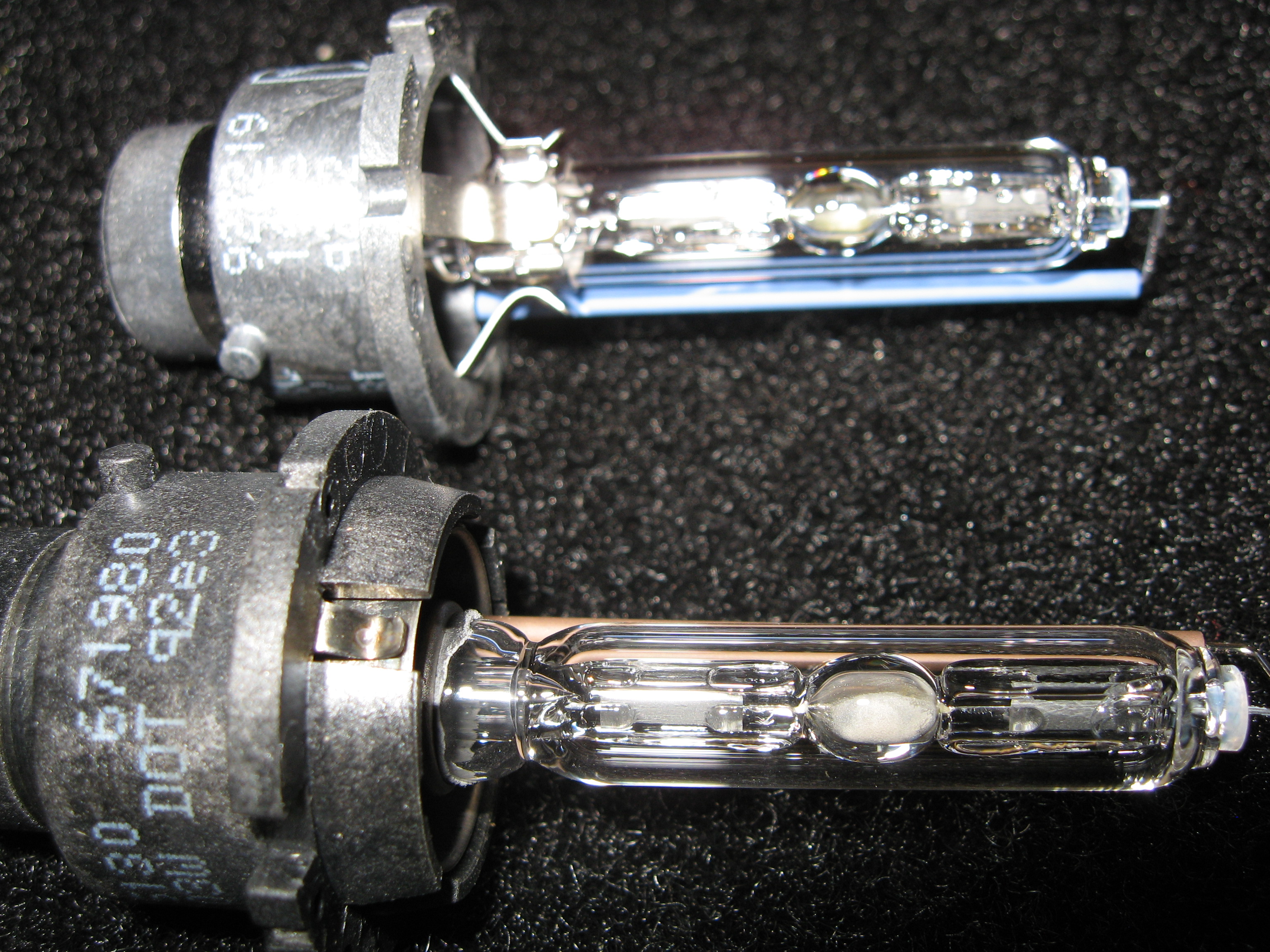

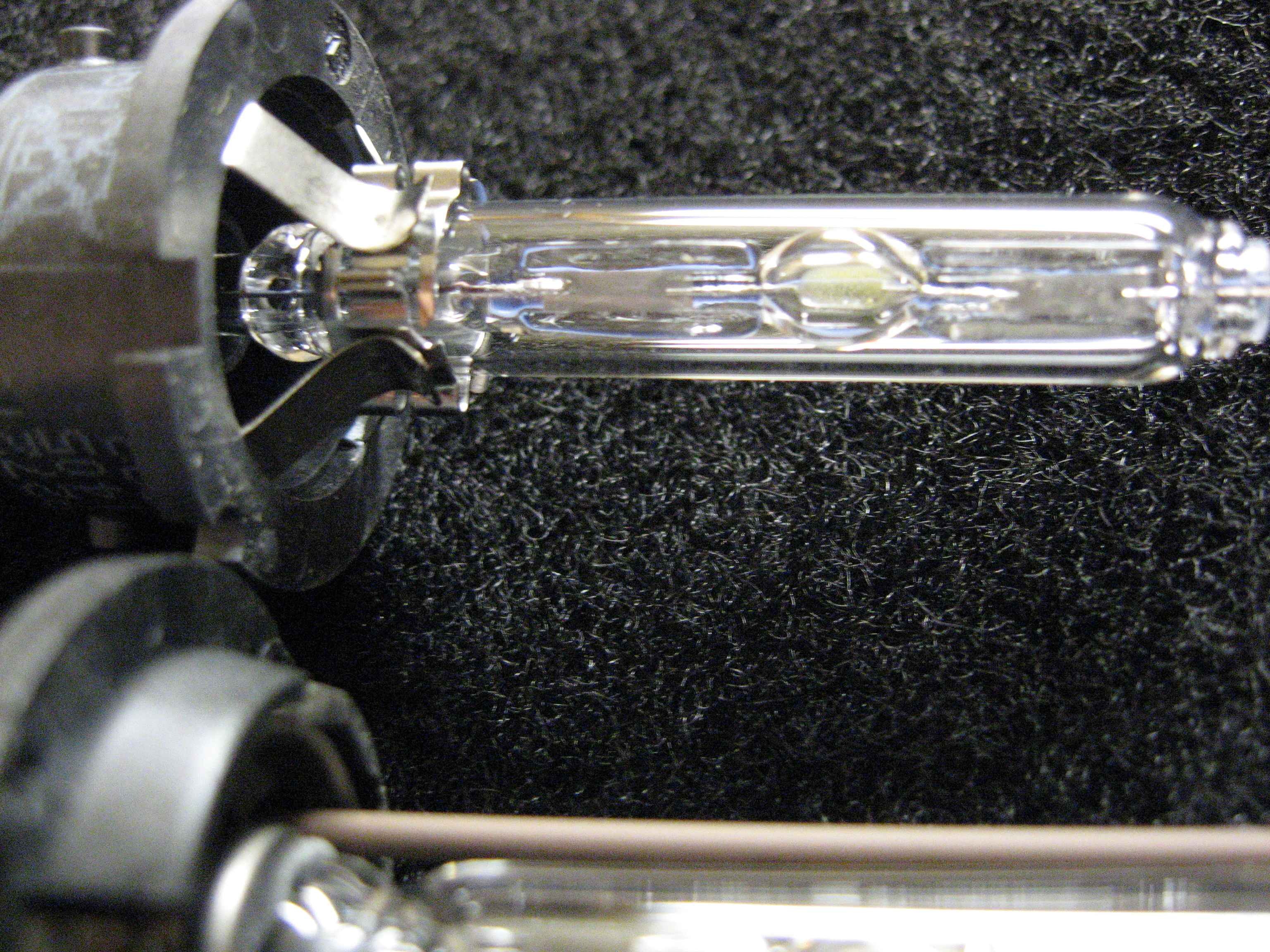

Il manquait les photos des lampes neuves et usagées.....
On voit bien que le bulbe de la lampe usagée est devenu opaque par rapport à une neuve transparente .... :shock:
Neuve
Neuve
Usée
Usée
