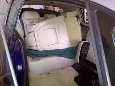

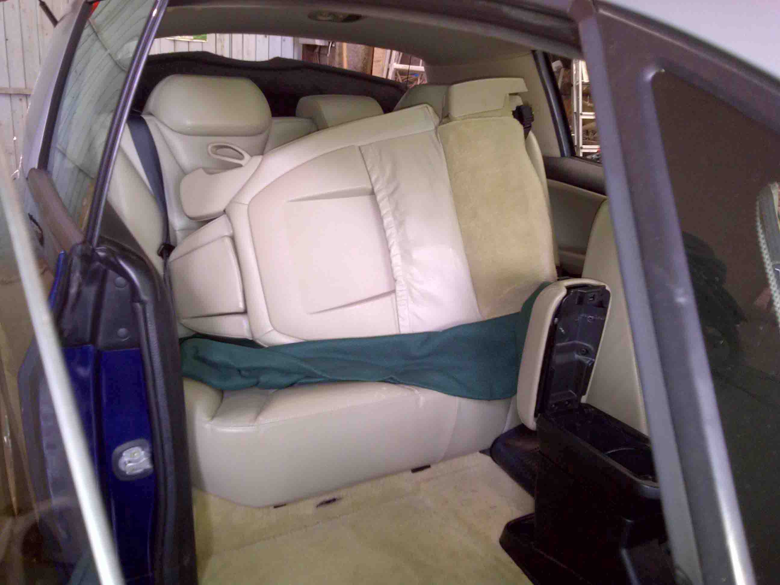

Sur ma version privilège, après avoir déconnecter les connecteurs, j'ai posé le siège avant sur la banquette arrière sans problème lors de l'installation de mon kit parrot. Pour le siège conducteur, un reprise d'une soudure m'a obligé de le sortir et la non plus pas de problème .

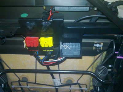

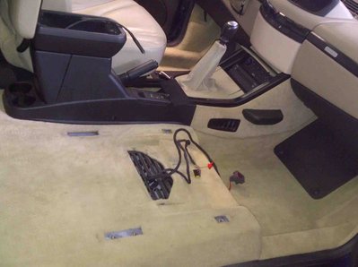

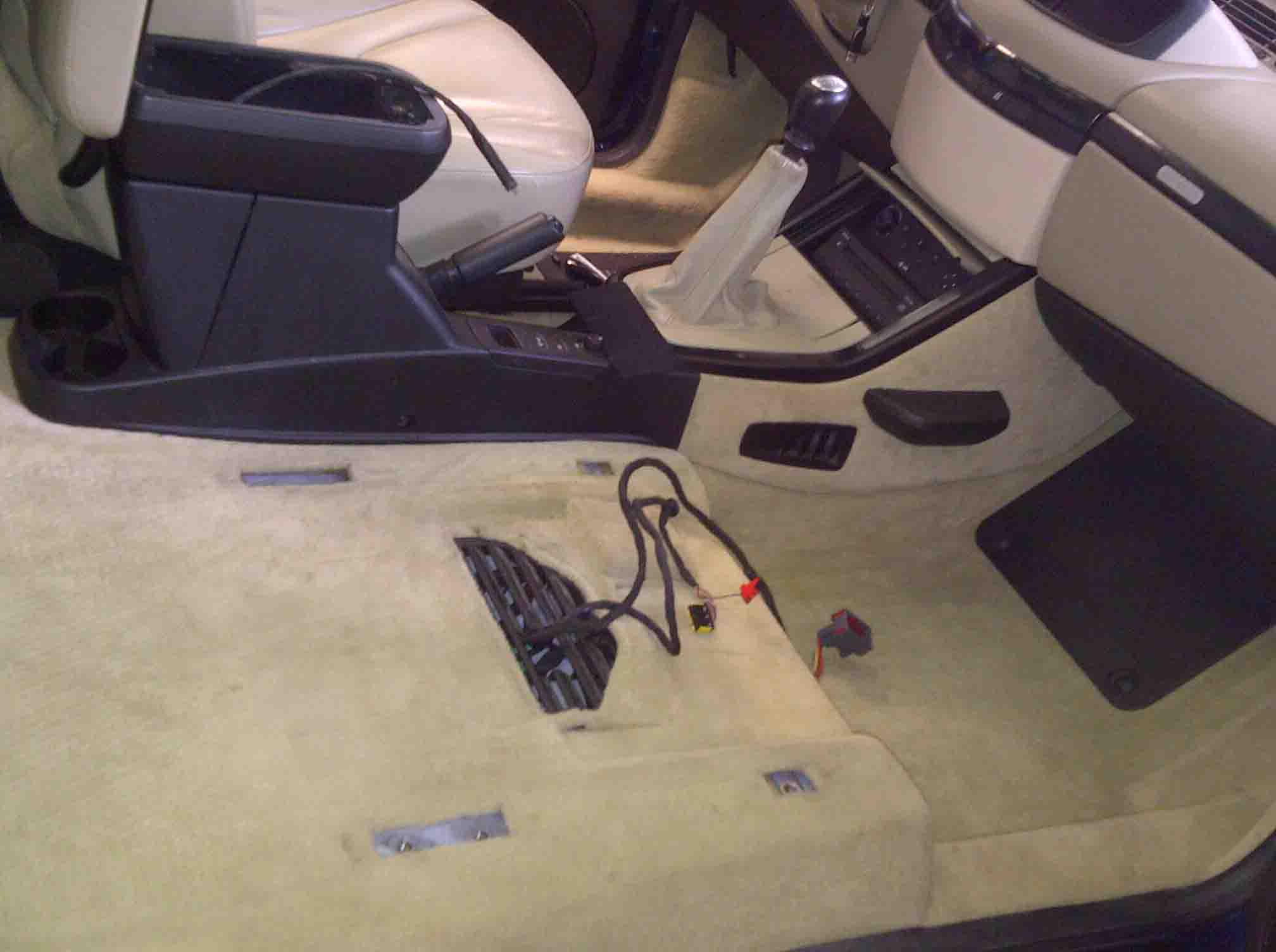

Y a plus, c'est magique ..... et il est ou      >>>>>
Connecteurs du siège avant démontage
Tu vois , c'est facile ..... !!!!!!

Je comprends mieux votre scepticisme désormais :shock: et merci à Spaza pour ces photos... :wink:
Il est vrai que les photos parlent mieux que les écrits...rédigés par des néophytes qui plus est ... :oops:
Sur mon vaisseau, je n'ai pas...mais ABSOLUMENT pas les trois connecteurs (jaune, rouge et blanc) pour débrancher mon siège... :twisted:
Pourquoi ? :?:
Spaza fait bien d'insister pour les photos...HUGH ! :mrgreen: :mrgreen:

Tu as peut être un siège 'bricolé' par un propriétaire précédent, qui a essayé de réparer le chauffage du siège et s'est loupé (et a tout remis en vrac pour ne pas s'embêter).
D'ou l'intérêt collectif des photos
