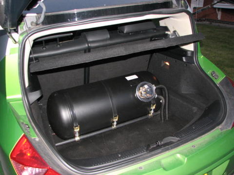

Bidon 80L derrière la banquette arrière (60 L réel), intégration minimale, pas de jauge, Multipoint Séquentielle et le tout nous fera 3.800€, vous pouvez signer là!
Donc, comme je suis tétu, j'en appelle à vos différentes expériences.

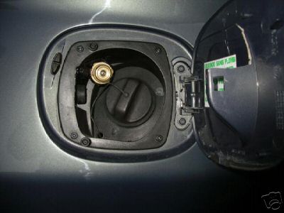

P.S. Via le yahoogroup.avantime.uk, j'ai déja certaines références:
Prins system
OMVL Dream system
Intégration trappe. (MaitreTI®)

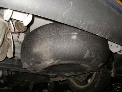

Réservoir extérieur. (MaitreTI®)
Ce que je voudrais éviter... Manque plus que la méche! (avantime4mike®)

J'avais vu une fois un réservoir en forme de "T" adapté au chassis de l'espace 3 pour être placé en dessous comme la roue de secours, mais avec une capacité beaucoup plus grande ....
Bonne recherches car je n'ai aucun souvenir d'où j'ai vu ça :oops:

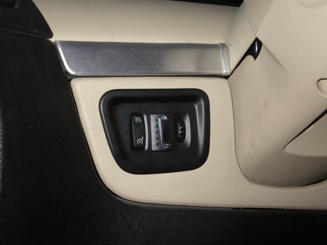

Perso (et FL devrait confirmer) l integration sur mon AVT est je pense pas loin d etre parfaite.
La jauge est certe pas integrée à l ODB mais son positionnement dans la console est faite comme un bouton "constructeur" ...

Pour MaitreTI: Peux-tu m'en dire plus ?
Système, Réservoir,une ptite Photo du bouton, bref essaye de développer.
Merci.
Mon ex-vaisseau: topic=82 :-(
Fou d'Apple depuis 1984. ProApple&iPhone, ProTomTom.
Membre: AvantimePassion, GPSpassion, SOSiphone, et tout ce qui concerne Apple.
Ma première barquette: "Renault 5 Alpine Turbo" (pas GT, ni II).
LA photo qui te manque, le bouton :

Pour ce qui est du réservoir, j'ai demandé à mon installateur et il existe un réservoir rond, qui tient tout juste dans le fond du coffre et qui permet de remettre le fond de coffre (coffre plat !). Le diamètre correspond tout juste et la hauteur aussi. La capacité est de 80L soit 70L effectif.

Pour le réservoir: la version torique a un diamètre de 74 cm x 25 cm de haut, si je me souviens bien, et "tombe" tout juste dans le fond du coffre. Prix: +/- 500 Euro hors montage.
