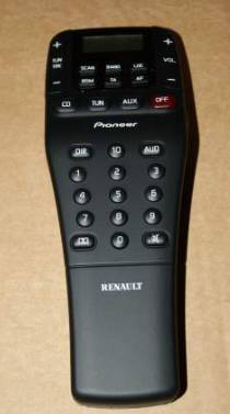

Est ce bien la même que celle là :
Est ce que les commandes (Radio) à droite du volant fonctionnent :?:

C'est exactement cette télécommande... :wink: et la commande au volant fonctionne très bien... :? mise en route par le haut, appui long pour changer les gammes de fréquence...appui bas pour scanner, appui molette derrière pour changer de station, volume bas et haut.... :roll:

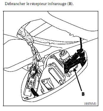

Le récepteur est la boule noire au niveau des boutons du toit.
Messages : 3439
Re: Lecteur CD
brio77 a écrit :Le récepteur est la boule noire au niveau des boutons du toit.
Recepteur radio et recepteur plip alors :!: Merci Brio :!:

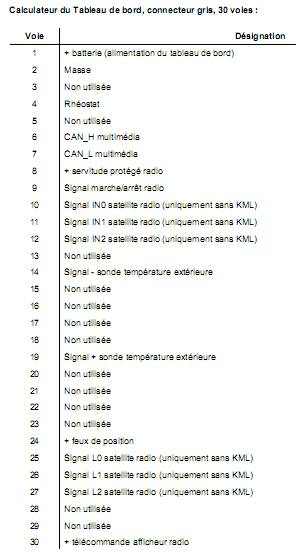

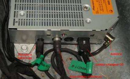

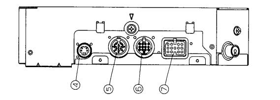

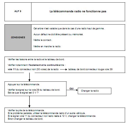

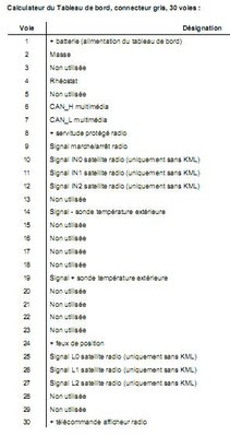

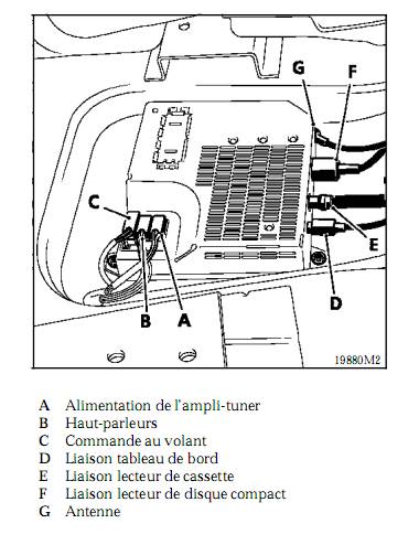

Le capteur IR dans la bouboule est bien branché à la radio (Prise D / Connecteur 4) mais transite par le TbdB :
maintenant il faut trouver comment joindre la bouboule :
As tu la possibilité de faire le test avec une autre télécommande (un Cap'taine pas loin de chez toi) :?: Les télécommandes sont interchangeables sans aucune manip :!:
