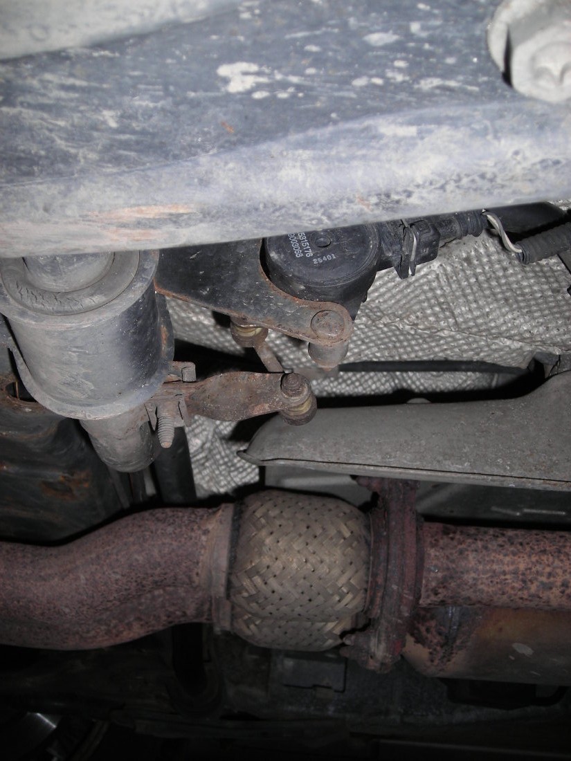

Je pense que notre ami a dû toucher le bras du capteur avant sous la caisse, ce qui l'a poussé vers le haut et lui abaisse ainsi les faisceaux lumineux. Si le problème de phare trop bas est sur les deux phares, ce n'est pas un problème de vis de réglage.
Sur la photo, on voit la bride qui est reliée au capteur par un bras. Dans mon cas, cette bride avait pivoté vers le haut, il m'a suffit de la redescendre un peu en desserrant la vis qui la maintien sur la barre anti-roulis. On arrive en tâtonnant à trouver un bon réglage. Par contre, il faut à chaque fois éteindre et rallumer les phares pour que la modification soit prise en compte.

Bonjour et merci de vos réponses le fameux capteur c'est la pièce cylindrique noire que l'on voit en partie sur la photo?

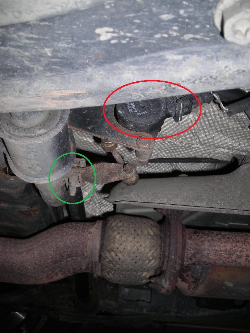

Le capteur est dans le cercle rouge et la bride qui s'était décalée sur le mien se règle en desserrant la vis dans le cercle vert. Si les phares sont réglés trop bas, il faut faire pivoter vers le bas cette bride.

Bien d'accord avec OLIVE 78, j'ai dû changer le collier qui entoure la barre anti-roulis AV, supportant le capteur de correction. Ce collier était cassé et soudé à l'arc d'une "crotte" à la dégueulasse. Un collier neuf et le réglage à refaire: repositionner le collier et retoucher éventuellement par les vis avec un régloscope ou de visu en faisant des repère sur un mur ou une porte de garage, pour respecter les degrés d'inclinaison de chaque optique (O.K. Spaza!). L'ensemble fonctionne bien quand on voit les faisceaux se lever après la mise en fonctionnement du moteur et redescendre à l'arrêt de celui-ci. :wink: .
