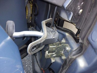

J'ai finalement démonté cette pièce pour voir ce qui ce passait. Les deux vis coté portières se remonte assez facilement par l’intérieur sans enlever la garniture, les deux autres. coté caisse... je n'ai pas eu a les démonter car finalement ce n'était pas grand chose. le petit axe qui maintient la biellette en place s'était un peu démanché et du coup il y avait du jeu. J'ai remis tous ça en place. Au remontage il y a du réglage à faire pour que la porte se mette bien en place, sinon la porte peu frotter sur l'aile (j'ai vu dans un autre post que certain avait ce pb).. et maintenant tout est rentré dans l'ordre. Et j'ai même fait une photo !
Biellette Avant Porte
Attention néanmoins, faire cette manip lorsqu'il n'y pas de vent (si à l’extérieur) car lorsque la biellette est démontée la porte peut se plier dans des angles improbables... :D

Merci, j'ai démonté cette vis et j'ai mis du dégrippant mais c'est toujours la même chose .j'ai remarque qu'il y a comme une bague plastique à l’intérieur de l'axe(la tige). elle me semble usée. je vais essayer à nouveau .
Re: Jeu portière et bruit
Publié : 08 déc. 2012, 15:04
par Spaza
Donc le défaut n'est pas sur la charnière, mais sur le tirant de porte (ta première photo).
