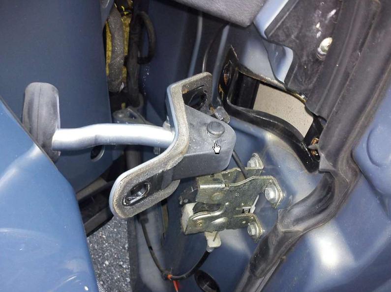

J'ai finalement démonté cette pièce pour voir ce qui ce passait. Les deux vis coté portières se remonte assez facilement par l’intérieur sans enlever la garniture, les deux autres. coté caisse... je n'ai pas eu a les démonter car finalement ce n'était pas grand chose. le petit axe qui maintient la biellette en place s'était un peu démanché et du coup il y avait du jeu. J'ai remis tous ça en place. Au remontage il y a du réglage à faire pour que la porte se mette bien en place, sinon la porte peu frotter sur l'aile (j'ai vu dans un autre post que certain avait ce pb).. et maintenant tout est rentré dans l'ordre. Et j'ai même fait une photo !
Biellette Avant Porte
Attention néanmoins, faire cette manip lorsqu'il n'y pas de vent (si à l’extérieur) car lorsque la biellette est démontée la porte peut se plier dans des angles improbables... :D
Notez la couleur bleue de mon AVT sur la photo... c'est steppe ! C'est marrant non ?

J'ai eu un même problème sur la porte coté conducteur. CLIC, CLAC avec un durcissement sur l'ouverture comme si que je forçais sur la charnière.
J'ai sortie l'axe du haut, j'ai huilé l'intérieur, avant de remettre la vis, j'ai mis une colle spéciale sur la tige filetée.
Surtout bien serrer très fort et à fond. J' ai marqué 'un trait sur la tête de vis et le support afin de voir si elle se desserre.
En effet le moindre demi millimètre de desserrage fait redescendre une sorte de goupille ressort entre le charnière du haut et du bas. Depuis plus de problème.
En espérant de vous avoir aidé et que ce soit le même problème pour vous .
Cordialement
Dernière modification par lpgt le 07 déc. 2012, 20:53, modifié 1 fois.

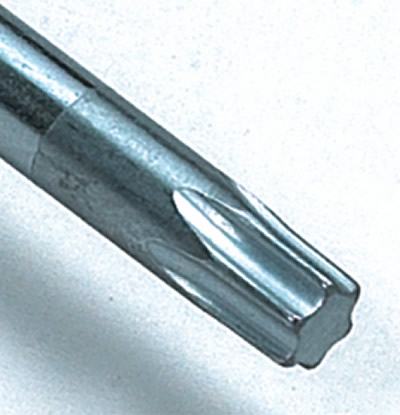

Donc c'est la vis comme l'image de la porte ci-dessus. Elle se dévisse comme toute autre vis. Il faut une clé comme celle du dessous, j'ai pris une clé à pipe comme rallonge.

Merci, j'ai démonté cette vis et j'ai mis du dégrippant mais c'est toujours la même chose .j'ai remarque qu'il y a comme une bague plastique à l’intérieur de l'axe(la tige). elle me semble usée. je vais essayer à nouveau .
Re: Jeu portière et bruit
Donc le défaut n'est pas sur la charnière, mais sur le tirant de porte (ta première photo).

Je reviens sur cette vis , l'as tu serrée très fort ? Car au début, j'ai serré pour la bloquer, toujours le clac.
Un peu énerver je l' avoue, j'ai forcé pour le serrage avec la rallonge.
C'est vraiment en utilisant la rallonge pour le serrage en insistant que le problème clac à disparu.
Cdt
J'y suis allé, mais le garage ou elle se trouve est pas très large et j'ai pas pu ouvrir la porte comme je voulais et la clef etait trop courte et surtout, il faisait un froid de canard :evil: .
Mais premier constat, la vis de la charnière ( celle de lpgt ) est belle et bien desserrée( je l'ai dévisser à la main :roll: ).
Donc je vais y retourner avec le matériel adéquate et la rallonge... et l'appareil photo :mrgreen:
