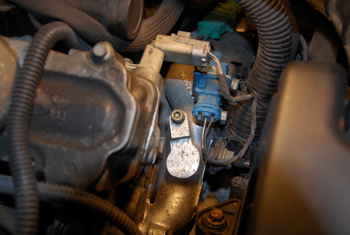

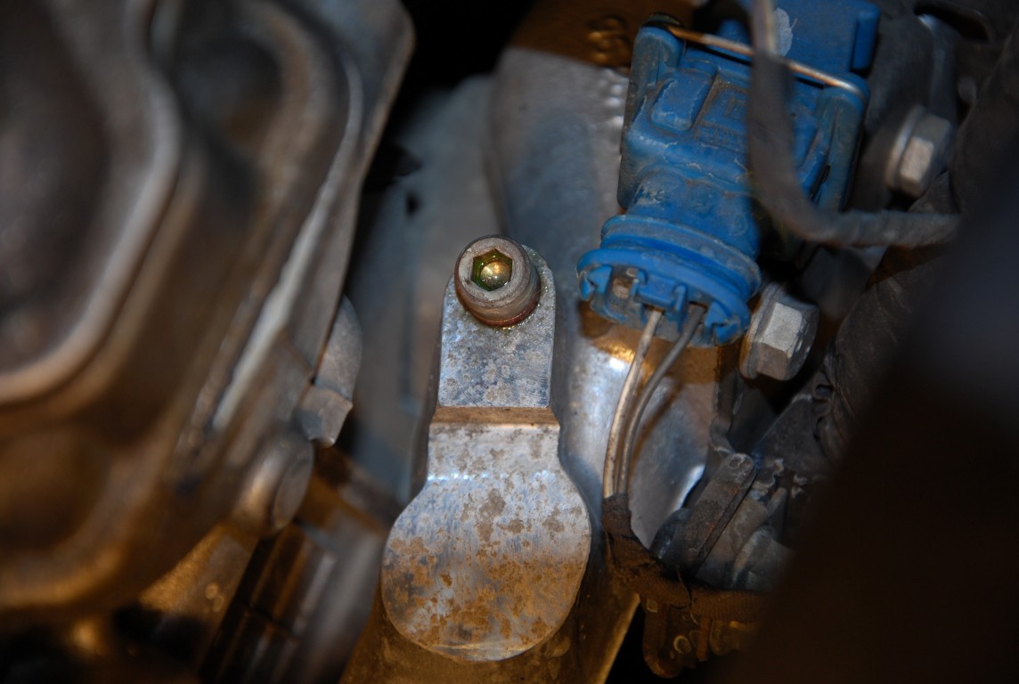

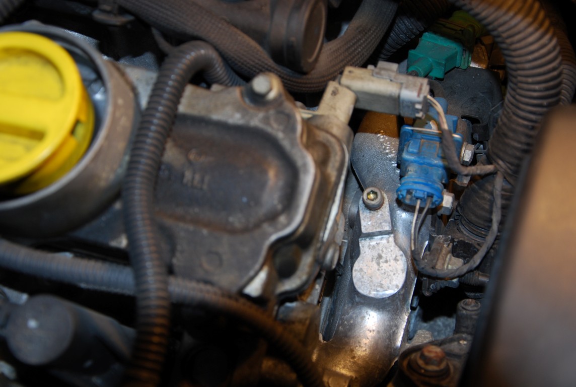

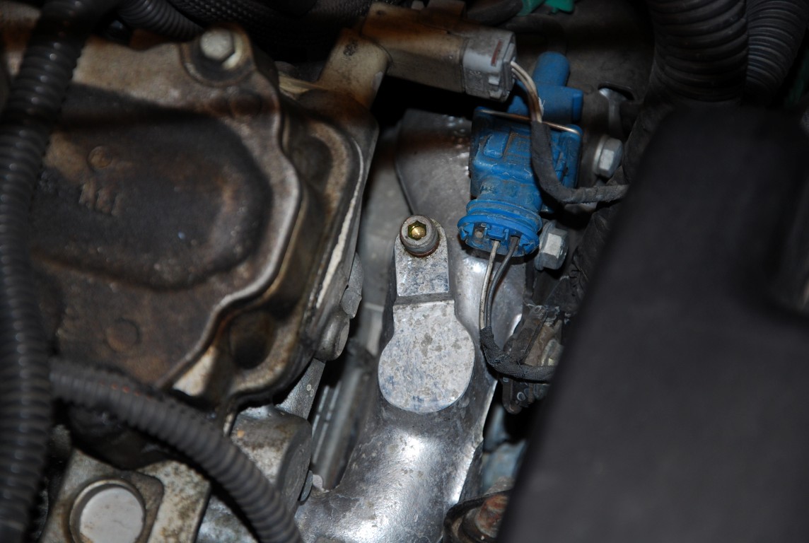

Quelqu'un peut me dire à quoi correspond cette vis et le liquide qui passe dans la durite ?
Liquide de refroidissement ou essence ?
Merci.

C'est l'une des vis de purge du circuit de refroidissement.

Donc le liquide qui sortait est bien du liquide de refroidissement ?
Je peux revisser au blocage car il s'échappait du liquide et j'ai revissé.
Si tu peux confirmer.
Merci.
Merci.
- Messages : 877
Re: C'est quoi cette vis ?
Oui, c'est du liquide de refroidissement et cette vis doit être serrée pour ne pas qu'il en sorte. Mais attention à ne pas serrer trop fort car la pièce est en alu, il y a risque de foirer le pas de vis.

Bon ben j’espère que j'ai pas trop serré alors
En tout cas merci pour les confirmations.
c'est surtout une vis très fragile parce que percée
