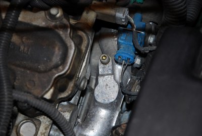

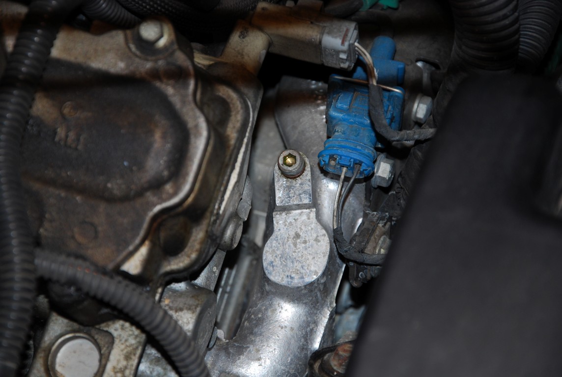

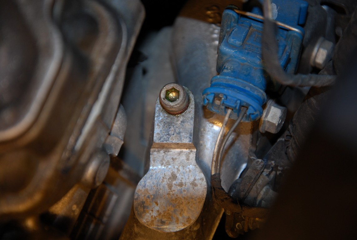

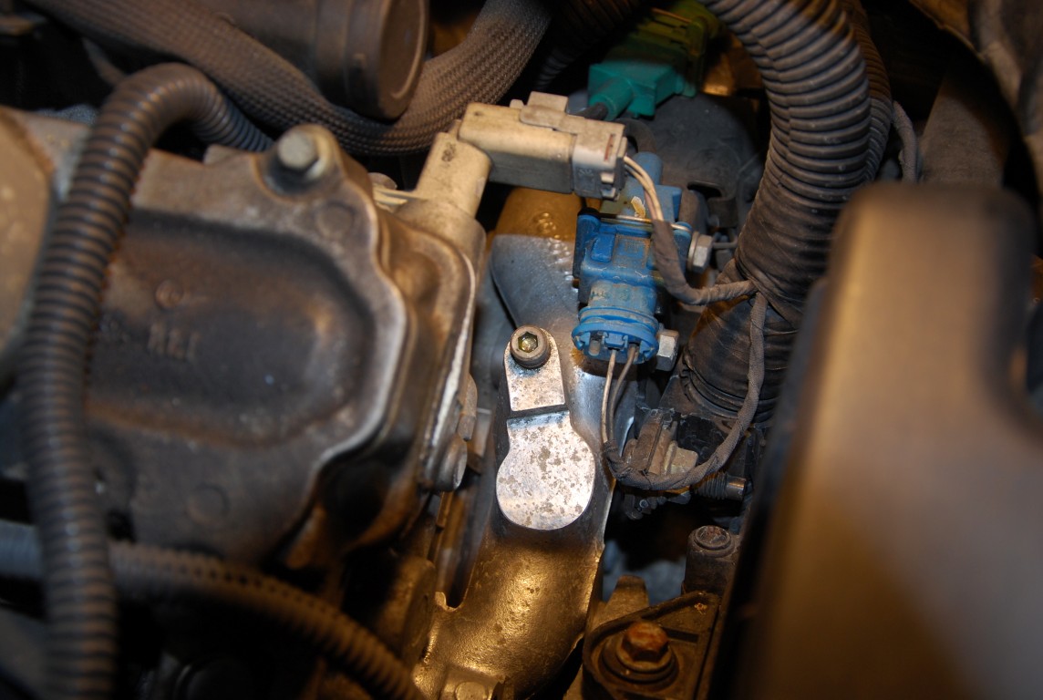

Quelqu'un peut me dire à quoi correspond cette vis et le liquide qui passe dans la durite ?
Liquide de refroidissement ou essence ?
Merci.

C'est l'une des vis de purge du circuit de refroidissement. :wink:

Donc le liquide qui sortait est bien du liquide de refroidissement ?
Je peux revisser au blocage car il s'échappait du liquide et j'ai revissé.
Si tu peux confirmer.
Merci.
Messages : 876
Re: C'est quoi cette vis ?
Oui, c'est du liquide de refroidissement et cette vis doit être serrée pour ne pas qu'il en sorte. Mais attention à ne pas serrer trop fort car la pièce est en alu, il y a risque de foirer le pas de vis.

Bon ben j’espère que j'ai pas trop serré alors :)
En tout cas merci pour les confirmations.
stef41
Messages : 38
Inscription : 23 janv. 2009, 16:07
Message par stef41 »
c'est surtout une vis très fragile parce que percée :(
