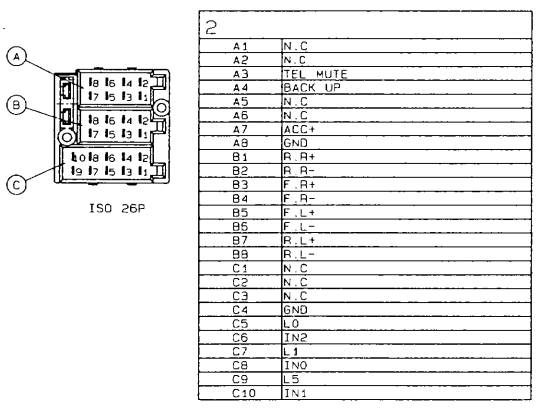

Dans le Privilège, l'autoradio est sous le siège passager, c'est donc sous le siège que tu trouveras les fils des HP :wink:
Voici le câblage des fiches HP sous le siège :
Prises ISO HP Privilège

Merci a toi bond mais cela veut dire qu'il faut que je branche et tire des fils du siège jusqu'au poste autoradio?!
Et que signifie a,b,et c ?
Messages : 3384
Re: AUTORADIO
bebel a écrit :Merci a toi bond mais cela veut dire qu'il faut que je branche et tire des fils du siège jusqu'au poste autoradio?!
Oui
Ceux sont les repères des 3 connecteurs :wink:

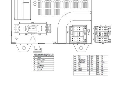

Re: AUTORADIO
Si ton nouveau poste est normalisé, les fiches de l'avantime sont iso .
Donc les connecteurs sont compatibles.
Le connecteur avec les Hp, c' est le B.
Tu dois en principe pouvoir le connecter sur ton poste (verifier la compatibilité en fonction de ta documentation et le schema de bond174).

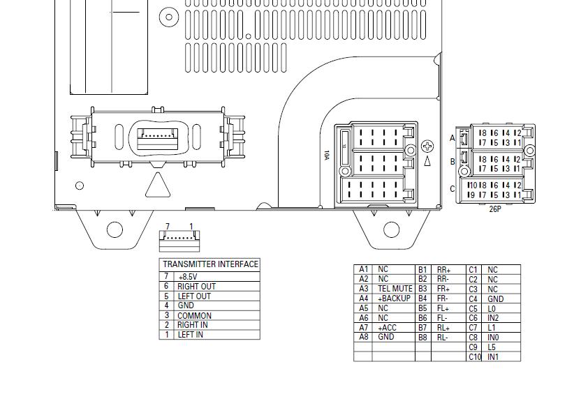

Mais est-ce que je peu juste tirer la fiche b a ma console qui concerne les hp,car je ne veux pas de la télécommande au volant?
Re: AUTORADIO
oui tu peux, et tu peux aussi utiliser l'autre connecteur celui de l'alimentation A

Bonsoir un GRAND merci a vous bond et spaza grâce a vos fiche et images j'ai réussi les branchements,par contre j'ai branché un autoradio LG et pour qu'il fonctionne j'ai du coupé sur la fiche alim les 2 petits fil vert car cela m'indiquait tel.mute et une fois coupé tout était OK!

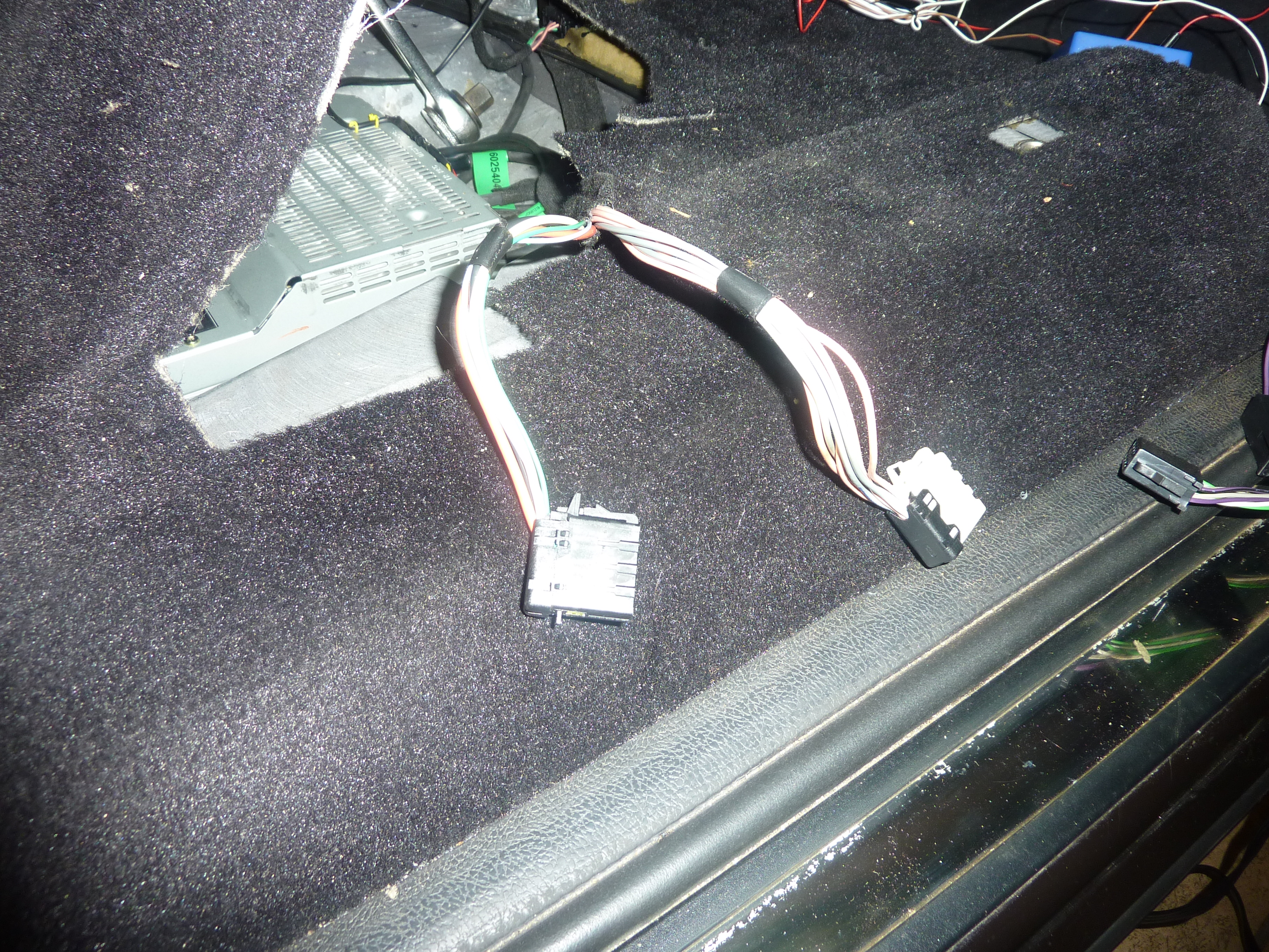

aufaite j'ai réussi en démontant qu'un seul siège(passager) et j'ai passé les fils en dessous de la moquette.

Alors en retour donne nous un petit plaisir en nous mettant des photos de ton installation :wink:

Re: AUTORADIO
Message par bebel »
:roll: j'ai pas pris de photo :roll: de toutes façon je pense que je vais être obliger de le refaire car j'ai tirer l'antenne qui était sur l'ampli et depuis mon gps est lent et recherche avec le sablier en permanence.
