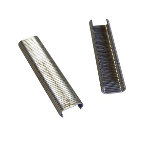

Mais il m'a dit qu'en fait il fallait utiliser des agrafes nez de porc (ou nez de cochon, c'est selon...).
Agrafes nez de cochon
On les trouve ici par exemple : Il faut éviter les agrafes de grillage, car elles ne sont pas pointues, donc plus difficiles à faire pénétrer dans le cuir...

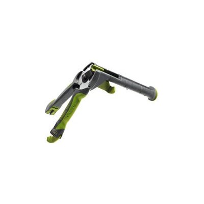

Normalement, il faut une pince spéciale, mais en fait certains utilisent les pinces d'agrafe pour grillage : en boutique de bricolage, c'est moins cher... Et surtout, pour ma part, j'en ai une... faut juste que je remette la main dessus ! :roll:
Pince à agrafes de grillage
30€ ici : http://www.agrifournitures.fr/agrafage- ... rapid.html
Ou alors utiliser la vraie pince : Sinon, j'ai trouvé des fiches bien faites : Et bien sûr, le MR : MR351AVANTIME7 " Garnissage et Sellerie"
