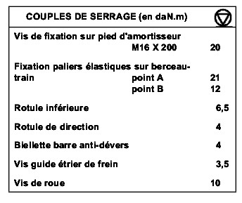

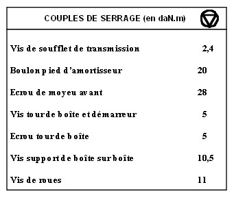

Qui connait les références et type de ces vis de fixation roues ? 5X108 Ça parle à quelqu'un ?
Qui a des photos ?
Longueur des vis, diamètre, type de tête de vis (15/17/19 ..?) ....?
D'ailleurs, c'est bien des vis et pas des écrous, non ? :mrgreen:
Pour le serrage, c'est 11 ou 10 daN.m d’après le MR ou nt3666 , pour ceux qui les serrent avec une clef dynamométrique :roll:
& mr350
& mr350
& mr350 2013-03-16_123911.JPG (24.17 Kio) Consulté 9354 fois
& nt3666
& nt3666
& nt3666 2013-03-16_124001.JPG (27.74 Kio) Consulté 9354 fois

Spaza a écrit : Pour le serrage, c'est 11 ou 10 daN.m d’après le MR ou nt3666 , pour ceux qui les serrent avec une clef dynamométrique :roll:
10 daN.m d'après le mémento mécanique Renault 2002 , mais bon une bonne croix fait bien l'affaire :mrgreen:
