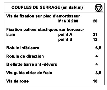

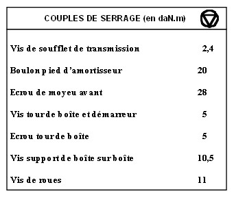

Pour le serrage, c'est 11 ou 10 daN.m d’après le MR ou nt3666 , pour ceux qui les serrent avec une clef dynamométrique :roll:
& mr350
& mr350
& mr350 2013-03-16_123911.JPG (24.17 Kio) Consulté 9340 fois
& nt3666
& nt3666
& nt3666 2013-03-16_124001.JPG (27.74 Kio) Consulté 9340 fois

Spaza a écrit : Pour le serrage, c'est 11 ou 10 daN.m d’après le MR ou nt3666 , pour ceux qui les serrent avec une clef dynamométrique :roll:
10 daN.m d'après le mémento mécanique Renault 2002 , mais bon une bonne croix fait bien l'affaire :mrgreen:
