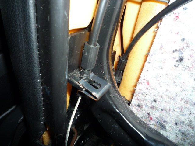

Remonter le cable neuf en commençant par le coté poignée de commande et régler la tension à l'aide du clips qui maintien en position la gaine (voir photo ci dessous)
Assurez vous avant le regarnissage le bon fonctionnement de la commande d'ouverture et reajuster si necessaire le réglage.
Avant la repose de la coque de siège, ne pas oublier d'inserer les deux colliers rilsant de chaque coté du siège, qui maintiendrons la coque en position.
Passer les colliers rilsant dans la coque du dossier sans les serrer complètement afin d'avoir la liberté de manoeuvre pour raccrocher la coque
Glisser l'extremité du collier sur l'extérieur de la coque pour pouvoir le serrer complètement après avoir raccroché la coque . Couper la partie qui depasse.
