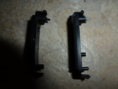

Photo du téton :
Re: Trappe de fermeture du cendrier
Publié : 15 févr. 2013, 16:01
par MaitreTI
Un magnifique cuir Sahara ;)
As tu un exemple en biton ? :twisted:
Publié : 15 févr. 2013, 17:38
par brio77
Oui, j'ai même en multiton !!!!

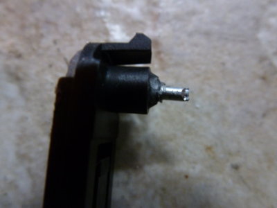

Voila le mien en acier :mrgreen: ...

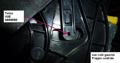

Trappe centrale
Trappe centrale

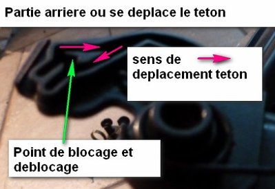

Pour la trappe du cendrier, c'est le même principe :wink:
partie ou coulisse le téton

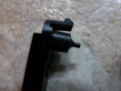

La réparation s'effectue avec un clou sans tête du diamètre du bout du téton :
- Perçage du fond du trou.
- introduire le clou et le positionner ( la longueur extérieure doit être respectée).
- immobiliser par un point de colle (pistolet à colle par exemple).
Reparé
Reparé
Neuf
Neuf

Si je ne me trompe pas il faut démonter la "joue" gauche de la console pour arriver à ça ?
Publié : 17 févr. 2013, 19:21
par Spaza
Oui, pour la grande trappe, pour le cendrier, idem , il doit y avoir moins de place, mais on doit pouvoir retirer la partie avec le téton sans tout démonter . :wink:
