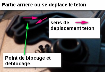

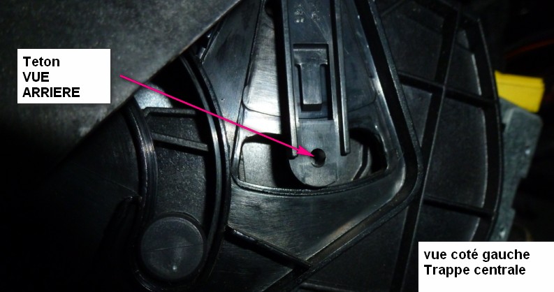

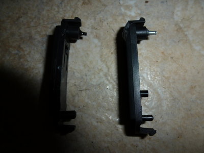

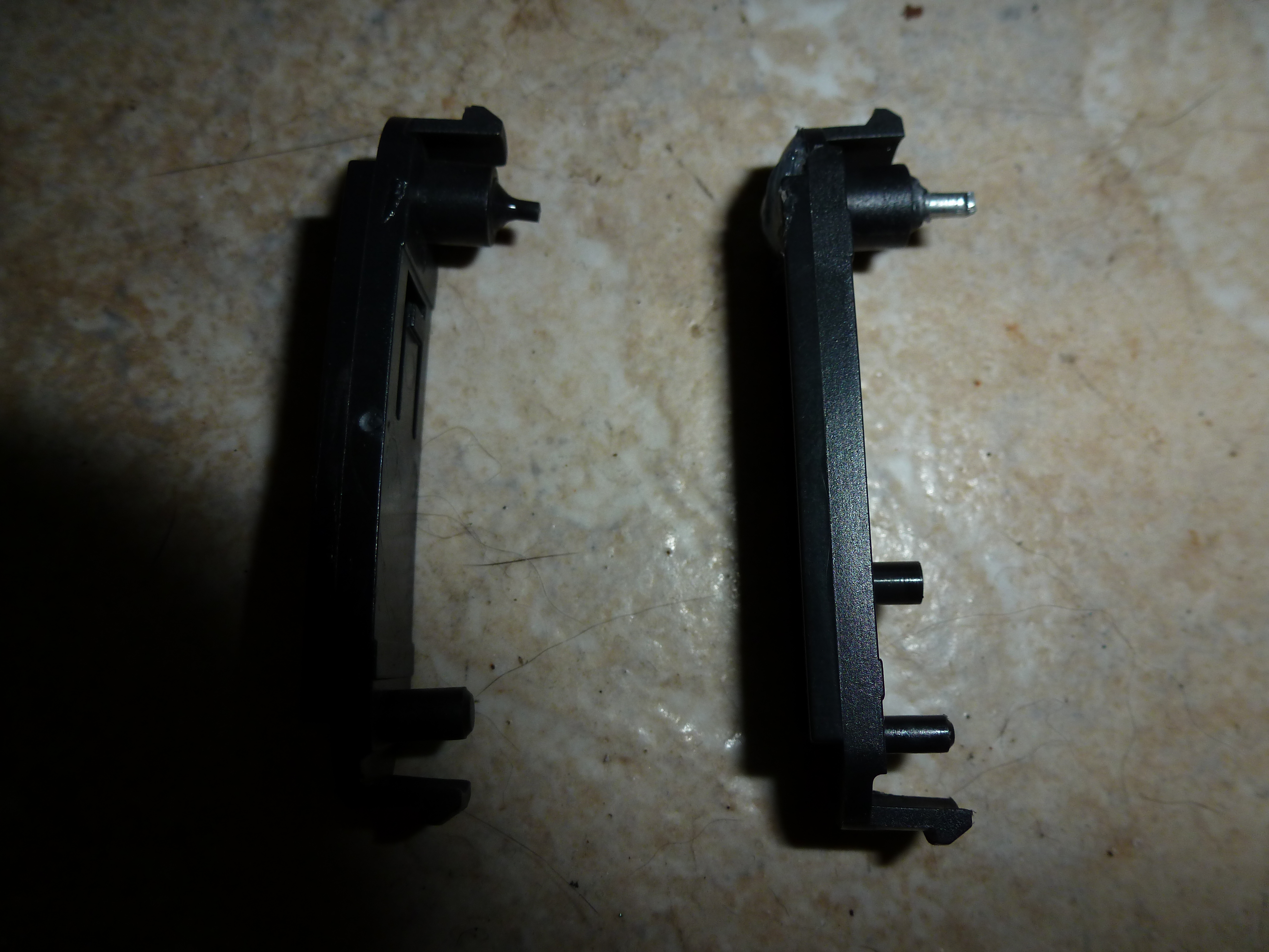

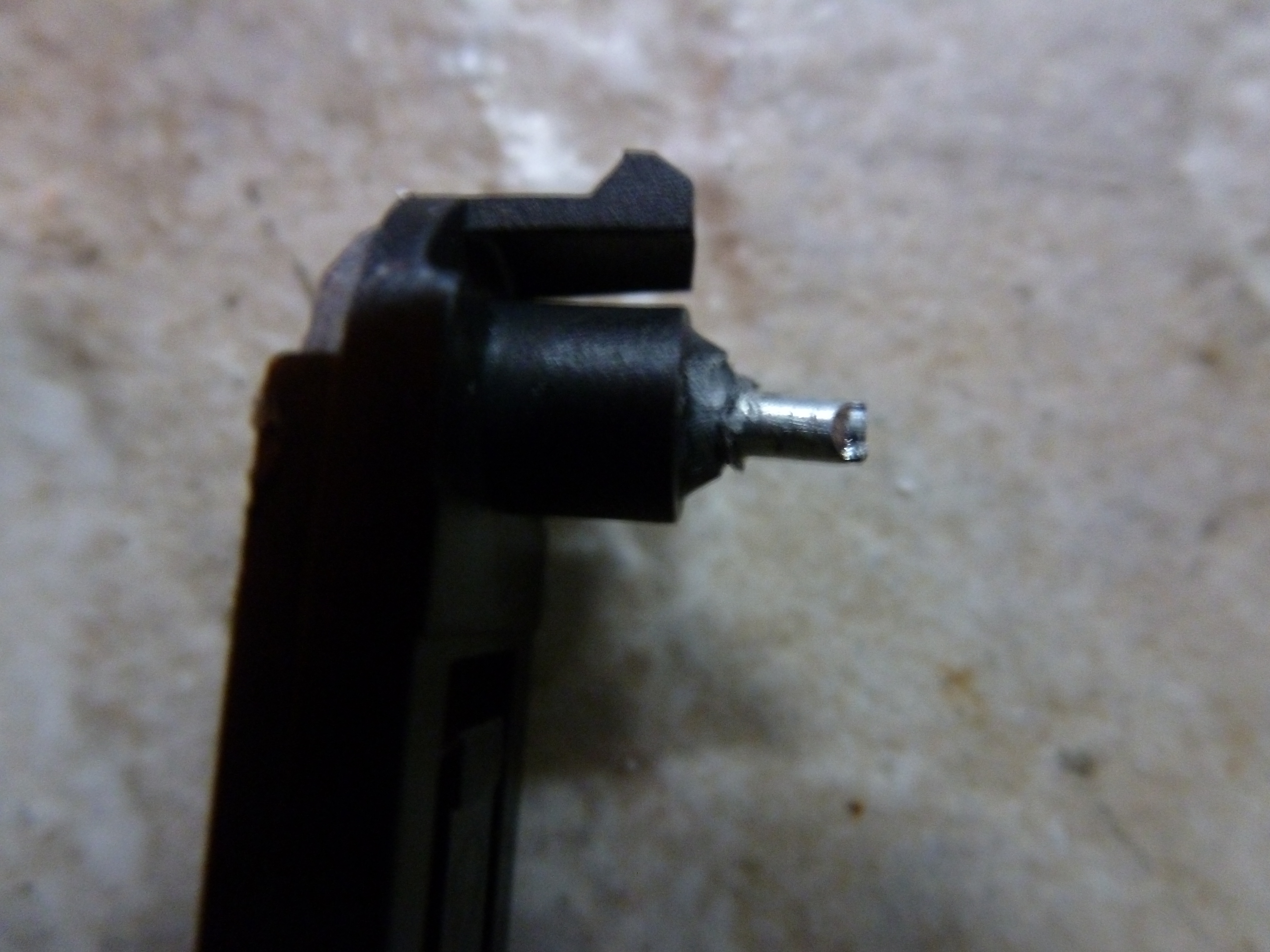

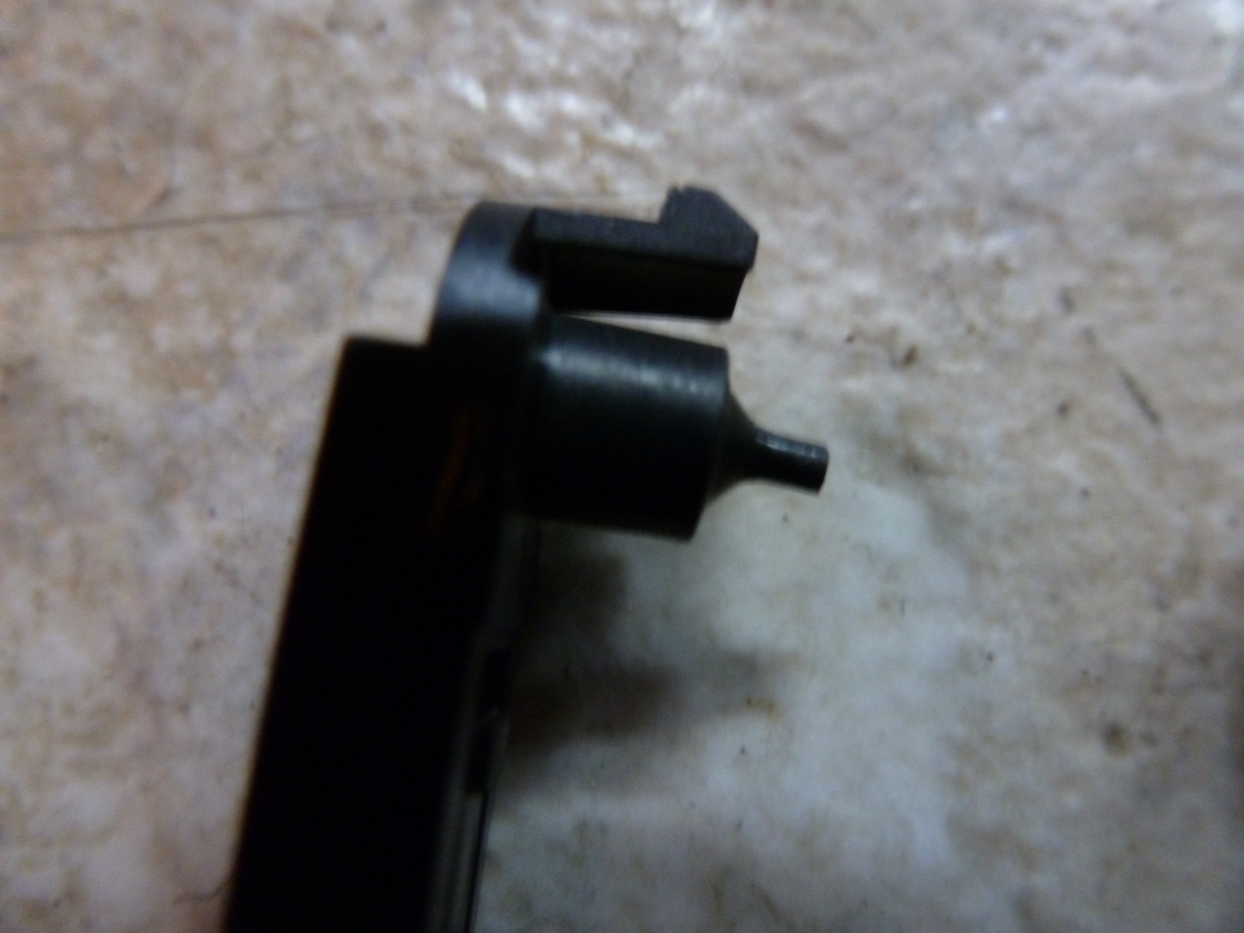

Voila le mien en acier :mrgreen: ...

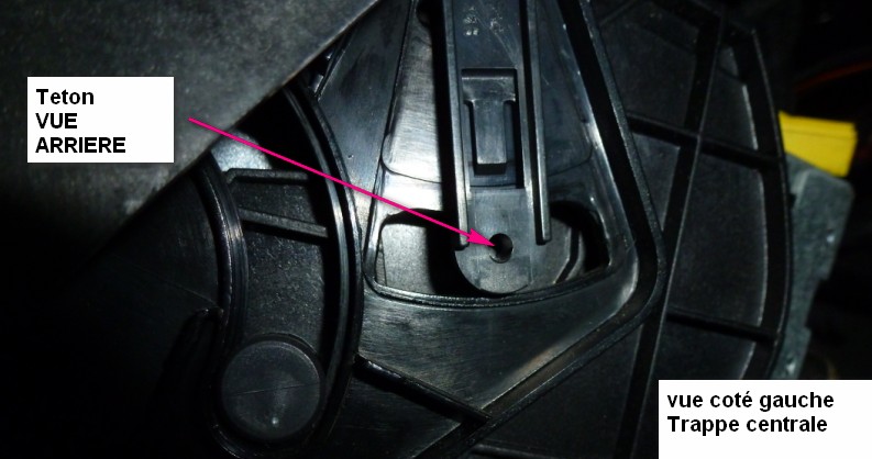

Trappe centrale
Trappe centrale
Pour la trappe du cendrier, c'est le même principe :wink:
partie ou coulisse le téton
En entier
En entier
La réparation s'effectue avec un clou sans tête du diamètre du bout du téton :
- Perçage du fond du trou.
- introduire le clou et le positionner ( la longueur extérieure doit être respectée).
- immobiliser par un point de colle (pistolet à colle par exemple).
Reparé
Reparé
Neuf
Neuf

Si je ne me trompe pas il faut démonter la "joue" gauche de la console pour arriver à ça ?
Messages : 4859
Re: Trappe de fermeture du cendrier
Oui, pour la grande trappe, pour le cendrier, idem , il doit y avoir moins de place, mais on doit pouvoir retirer la partie avec le téton sans tout démonter . :wink:

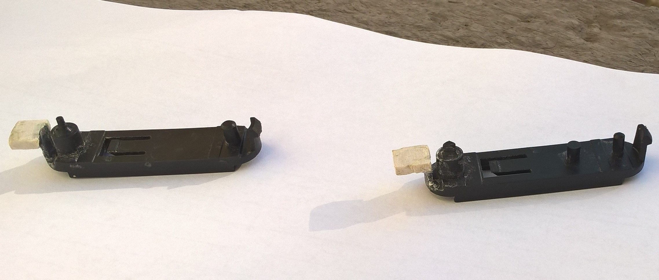

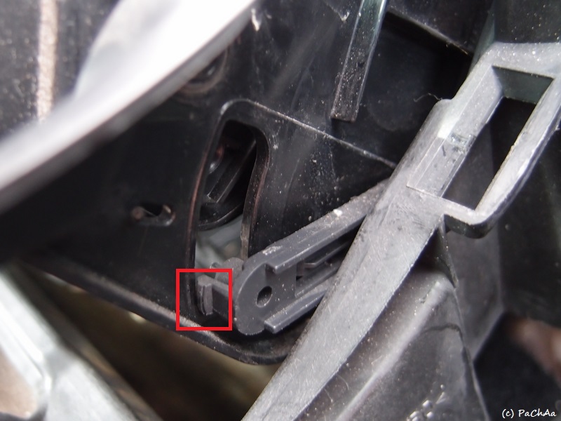

Voici ma contribution
On peut voir sur les photos du fofo que si la trappe ne se ferme plus c'est lié au fait que le petit pivot en plastique sort de son logement ou se casse.
Si dessus vous avez de la lecture pour refaire l'axe du pivot, mais on peut améliorer le système.
Le compas sort de son logement car son ergot n'est pas assez prononcé (j'ai réutilisé la photo car de bonne qualité).
Bref j'ai modifié les ergots afin que les pivots restent prisonnier de leur chemin de ronde.
Petite modification des compas du capot autoradio et cendrier, finis les problèmes de trappes qui restent la bouche ouverte. :yeah:
Les voici après ajout de matière époxy. Petites limes de modélisme recommandé.
Celui de gauche est celui du cendrier, à droite celui de la trappe autoradio.
