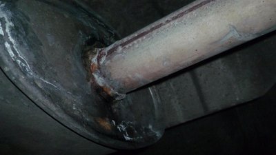

Voici une photo d'un pb signalé par un vendeur, je voudrai connaitre votre avis sur :
- l'urgence de la réparation
- le danger moteur ou autre
- le cout ou les solutions alternatives
Merci !

hihihi, aucun risque moteur
, à part faire du bruit, je ne vois pas les risques....
Négocie le prix car un échappement neuf vaut plus de 500€, par contre, si tu passes je te le répare et tu repars pour 30000km !!!!

Donc c'est encore réparable ?! On voit qu'il y a déjà eu une rustine sur la partie rouillée.
500€, c'est chez Renault ? Pose comprise ? (c'est pour prévoir le cas le plus cher)
Effectivement si tu me dis que tu peux me le réparer, c'est top.
Je veux intégrer le cout de la réparation pour faire baisser un peu le prix.

500€, c'est juste la pièce chez Renault, c'est avec ce tarif qu'il faut que tu négocies
Ensuite, on fera une petite réparation !!!

En grattant un peu d'autres infos, le vendeur m'annonce effectivement 580€ (devis Renault).
On peut dire que t'es précis !
Avec ce que tu vois sur la photo, y a t-il une urgence (bruit trop important, si on attend trop c'est plus réparable...) ?

non pas d urgence ...OASIS a écrit : ...

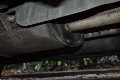

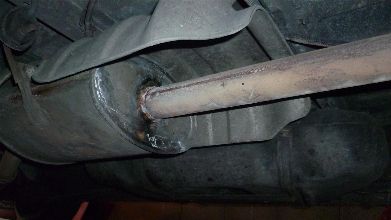

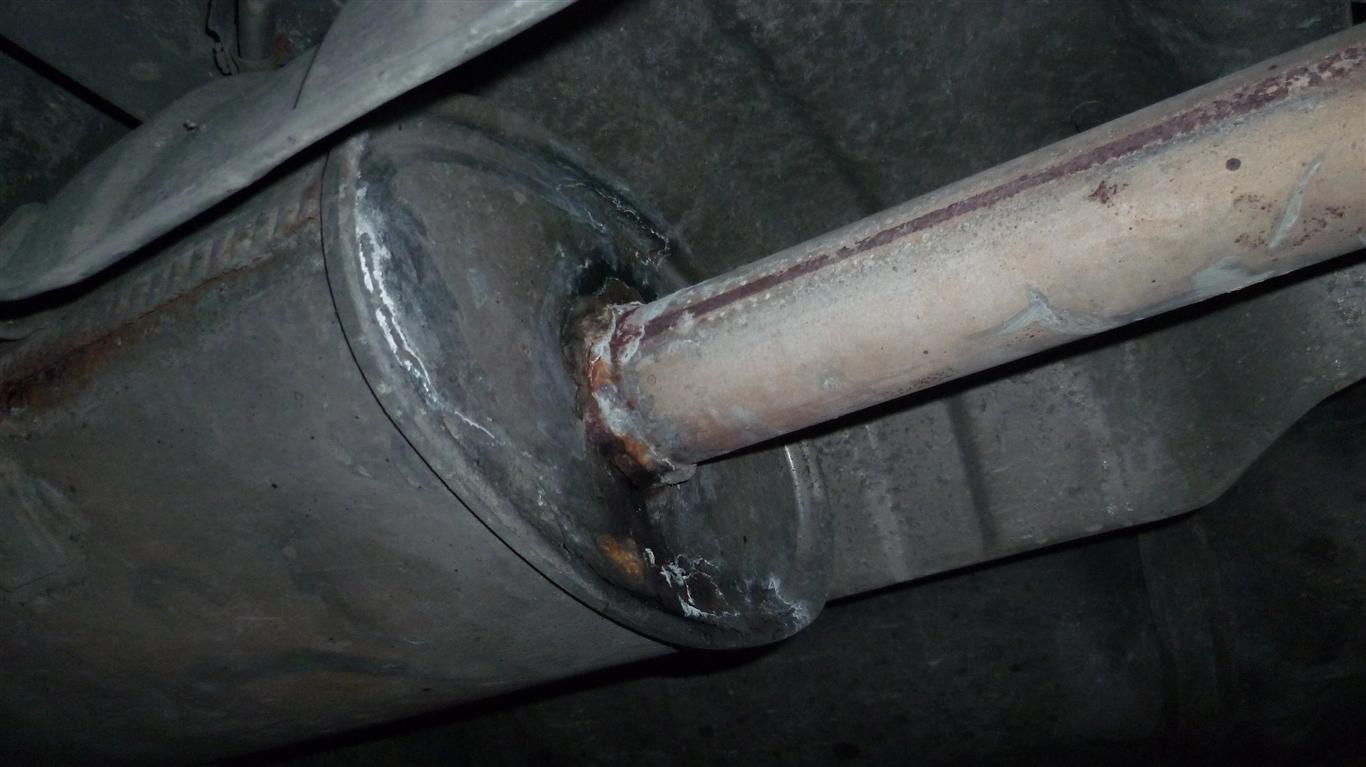

Voici quelques photos mises à jour de l'état de mon pot.
Il semble que les photos du vendeur dataient un peu comme le montre l'évolution visible.
En attendant une vraie réparation et à mes heures perdues (à trouver...), que valent les solutions de mastiques ?

C'est le point faible classique !!!!
C'est pas encore la cata.... Mais si tu veux réparer un jour à la soudure, mastic interdit !!! Ca ne prendra pas dessus...
Je serai toi, je laisse comme ça jusqu'à ce qu'il tombe, c'est pas demain que ça va arriver et le jour où ça arrive, tu change la ligne complète ou tu me l'amène en mettant une petite barre de ferraille avec 3 rivets pop de chaque coté pour pas que ça touche par terre et on fait une belle soudure avec un rajout de tube inox et t'es reparti pour 5 ans...

+1, c est ce qu il y a de plus propre/pas cher ...brio77 a écrit :C'est le point faible classique !!!!
C'est pas encore la cata.... Mais si tu veux réparer un jour à la soudure, mastic interdit !!! Ca ne prendra pas dessus...![]()
