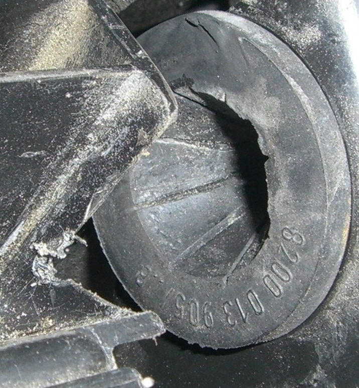

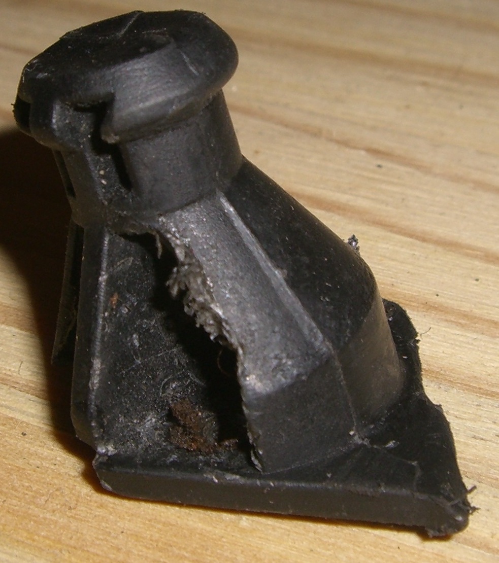

bonsoir à vous les apôtres
j'ai conservé la pièce, j'ai fait des photos, il me reste à les réduire pour les mettre sur le site !!! allez savoir comment cela s'est cassé ?????

laurent a écrit :
J'ai eu ce problème 3 fois avec ma 605 qui était au GPL ... c'était du à des retours sous pression dans le filtre à air qui faisait exploser la boite (j'ai même eu un jour un trou gros comme un oeuf dans la boite à air !
c' est arrivé aussi sur la luguna de mon padré en GPL la boite a saute et sa a meme fais une bosse dans le capot !!! la sa ressemble pour moi a un sabotage !!!
nan difficile de savoir !!!
sinon le mieux c de modeler une nouvelle pinuche !!! tu peux trouver dans un magasins de bricolage des pattes maléables qui vont durcir apres séchage !!! du coup il suffi de faire un peux de patte a modeler et sa devrais faire l' affaire !!!
pourquoi pas mettre un coup de peinture noire pour que sa ne se voie plus !!
avantime 2.2 DCI Helios !!!
