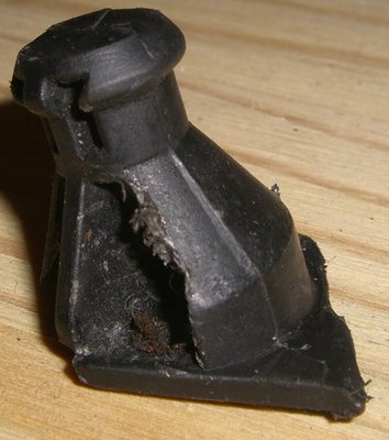

bonsoir à tous (les lecteurs)
de GLENCOE :

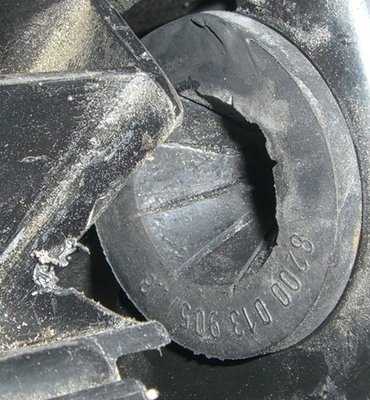

je suis à la recherche d'une idée brillante pour réparer une pièce détachée de mon vaisseau :
il s'agît de réparer l'ergot droit qui tient le boîtier de filtre à air dans le tampon caoutchouc (je vais essayer de faire une photo)
mais le principe consiste à le maintenir en place, sans les vibrations
il y en a deux sur le boîtier et c'est celui de droit qui est cassé (allez savoir pourquoi et comment ?????????? et depuis combien de temps.......)
cela ne gêne pas du tout dans la vie quotidienne mais cette petite pièce ne devrait pas être dans cet état
donc je me décide à faire appel à vos lumières...
1/ une colle extra extra extra extra forte ??
2/ un changement de demi boîtier ??
3/ une solution miracle ??
à votre bon coeur les amis

Tu as le morceau cassé ou il est manquant? Si tu l'as, soudure au plastique, bien fait c'est invisible et aussi solide que l'origine.
Re: en perdition........
si le morceau est en ABS (cas de la boite a air sur avantime aucune colle classique ne tient,un lien vers une reparation de plastique abs avec de la colle cyanocrylate ici,sinon il y a aussi la methode du petit fil de cuivre,en percant par des petits trou sur les deux morceaux cassé (comme de la couture),el les relier ensenble (suivant la cassure)

tous dépend si c' est une partie caoutchouc il est possible de les reproduire grace a un silicone qui sert aux moules a plomb pour la pèche sinon pour du plastique il y a la méthode thermo soudure une petite photot pourrais nous aider a t' aider

j'ai conservé la pièce, j'ai fait des photos, il me reste à les réduire pour les mettre sur le site !!! allez savoir comment cela s'est cassé ?????

J'ai eu ce problème 3 fois avec ma 605 qui était au GPL ... c'était du à des retours sous pression dans le filtre à air qui faisait exploser la boite (j'ai même eu un jour un trou gros comme un oeuf dans la boite à air !
c' est arrivé aussi sur la luguna de mon padré en GPL la boite a saute et sa a meme fais une bosse dans le capot !!! la sa ressemble pour moi a un sabotage !!!
nan difficile de savoir !!!
sinon le mieux c de modeler une nouvelle pinuche !!! tu peux trouver dans un magasins de bricolage des pattes maléables qui vont durcir apres séchage !!! du coup il suffi de faire un peux de patte a modeler et sa devrais faire l' affaire !!!
pourquoi pas mettre un coup de peinture noire pour que sa ne se voie plus !!
