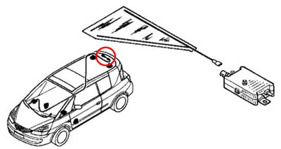

Si on en crois notre livre de chevet préféré,
celà se situ bien à l arriere de l avantime non loin de l antenne ...
voici à quoi celà ressemble et où celà se trouve :
ampli reception radio pionner avantime
pour la méthode d'accès, je regarde si j trouve ca ;)

et puisque je ne refuse rien à OASIS, voici encore un ptit schéma pour trouver l endroit :
Re: Emplacement ampli radio ?
Publié : 15 août 2010, 21:59
par MaitreTI
donc à voir si en démontant le haut parleur arriere gauche, on y aurai pas acces ...

Si mes souvenirs sont bon il est devant le Hp AR gauche :wink:
Tu déposes les deux grilles de hp arrière et tu décroches le ciel de toit...il tiens juste avec du velcro à l'arrière.
Si tu as le bras long, tu devrais atteindre sans pb l'ampli d'antenne, qui se situe derrière le hp de gauche...
